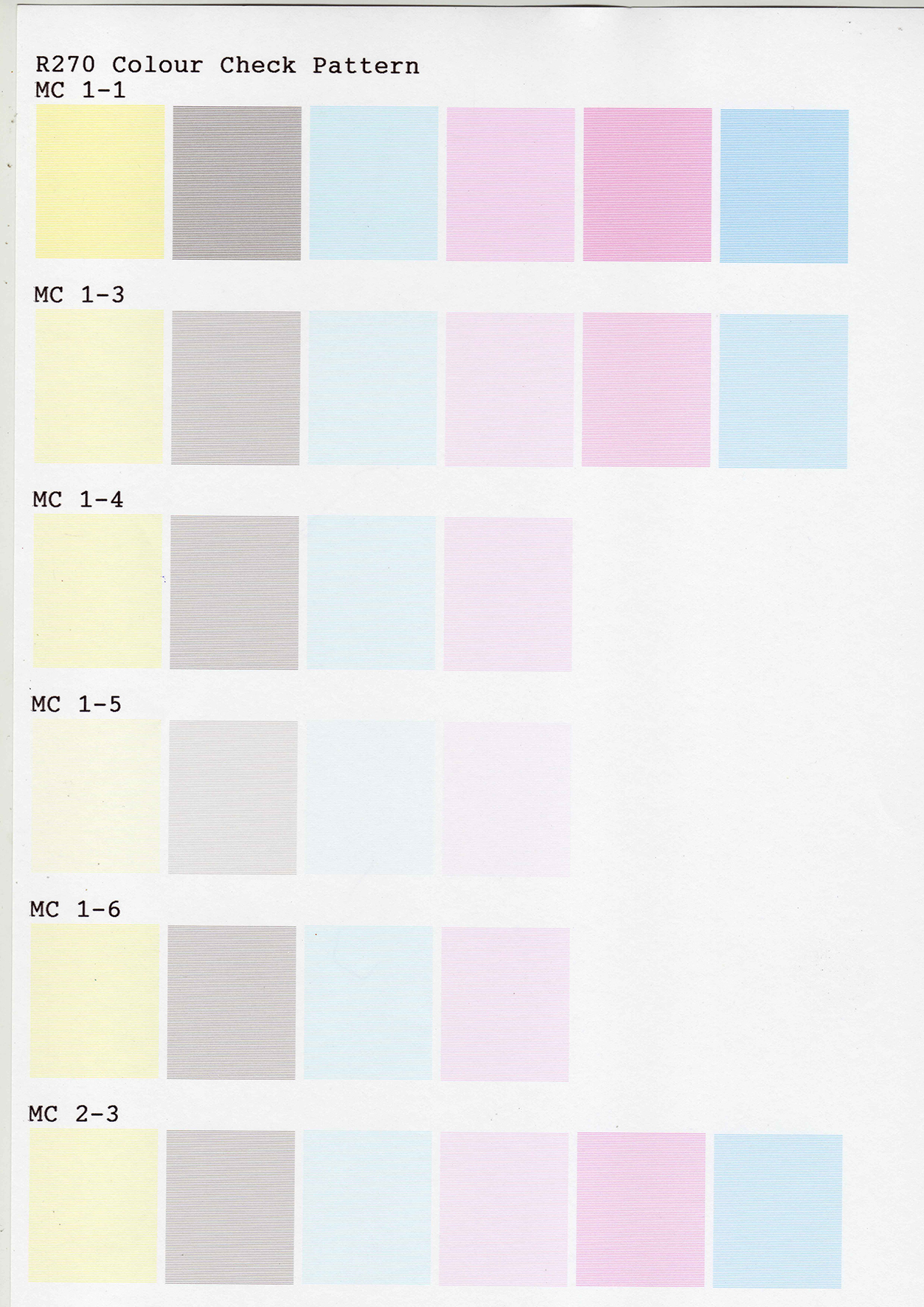

вот принтер принесли в ремонт.
Говорят по цветам врёт сильно.
я сделал тест режимов печати из Принтхелпа:
я такой тест еще не видел.
Пропусков в столбиках не должно быть как я понимаю :-)
как думаете, что это означает ? чернилки загустели или с мозгами у принтера не всё в порядке ?
ваше мнение ?

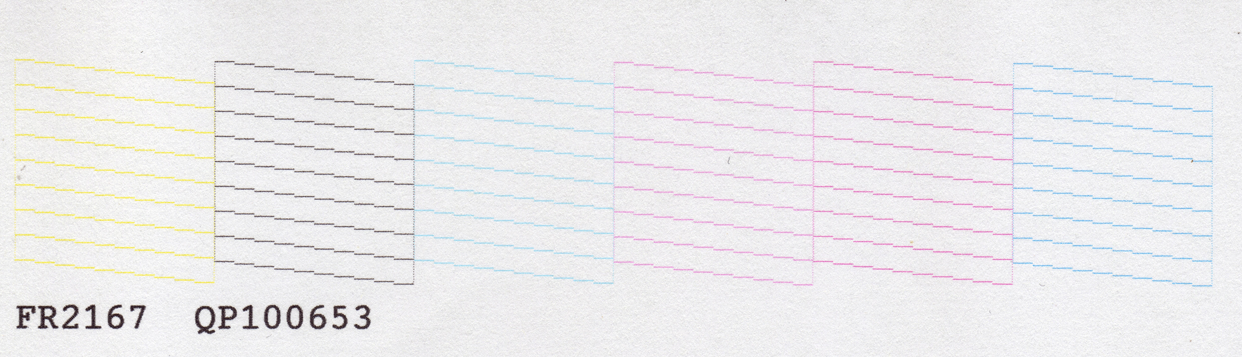

тест дюз в порядке.
есть у меня желание для начала поменять все чернила в СНПЧ !
вот тест дюз:
тест режимов печати
Мое ИМХО. Больше склоняюсь к цепочке Мать-Шлейф ПГ-сама ПГ. Имелся один прецендент, похож, но там не включалась крупная капля на группе Черный-Желтый. Замена матери и ПГ успехов не принесла, а замена шлейфа решила вопрос. Буду рад если ошибаюсь, а виноваты все таки чернилки. Сомнения берут, что нет даже пыления чернил в группе Пурпурный-Синий на мелких каплях.(читай - режимах работы ПГ)

loskun, вариант очень правдоподобный. меня тоже смутил факт отсутствия даже какого-то пыления !
щаз буду снимать ПГ и смотреть шлейф.
