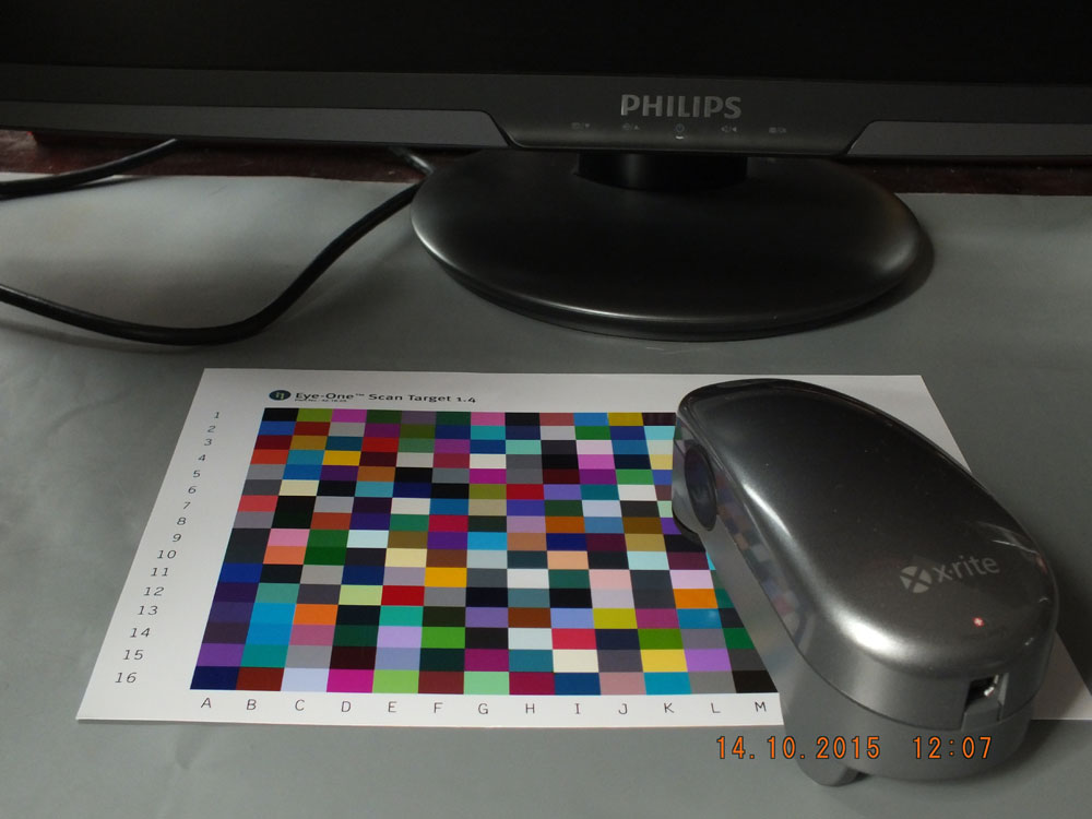

Тут вот мне подвернулся интересный девайс (скажу заранее: я колориметрией не занимался раньше, поэтому прошу заранее не взыщите за дилетанство в этой области)
Прикрепленное изображение: DSCF4600-web.jpg
Глядя на патчи у меня все "члены" опускались, когда я только думал что придется нацелиться на каждый из 288 квадратиков и не разу не промахнуться (ведь никакой удобной "целки", то нет).
Короче, возникла у меня мысль процесс замера автоматизировать. Т.е. я хочу сделать координатный станочек который буде тягать "ваньку" по патчам и сам нажимать кнопочку, когда это надо.
Приглашаю всех желающих принять участие (только без троллинга). Материал открытый...секретов никаких нет.
Пока что у меня для этого (кроме самого ивана) ничего нет. Даже нет программы для замера. Т.е. практически весь процесс с нуля.
Пока что много неясностей в данной теме, хочу услышать пожелания и советы от опытных пользователей.

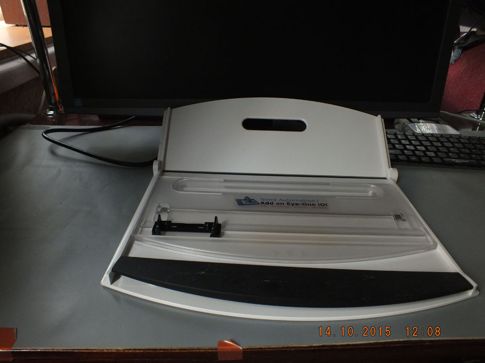

Такой столик у меня тоже есть. Только я его крутил, вертел (наверное как "мартышка и очки" :biggrin: ). Я его и так и эдак - всё равно это какой то капец....или может я чего не так мыслю.
Ну вот такой вот уродец у мну тоже есть:Прикрепленное изображение: DSCF4601-web.jpg

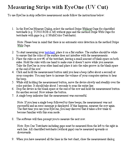

|    Сообщение #15 Отправлено 15 октября 2015 - 08:00   WWM
Просмотр сообщениягога 2 сказал:
Мануал (правда по-иностранному) лежит в папке софта МР и РМ.
но
То, что на диске прилагается, явно писал какой-то неправильный дядя.
не потому, что на иностранном, а потому, что нет там нормальных, пошаговых инструкций, ни видео.
Совсем начинающему все-таки без консультанта трудновато это осилить.
  • Прикрепленное изображение: Strips.png
