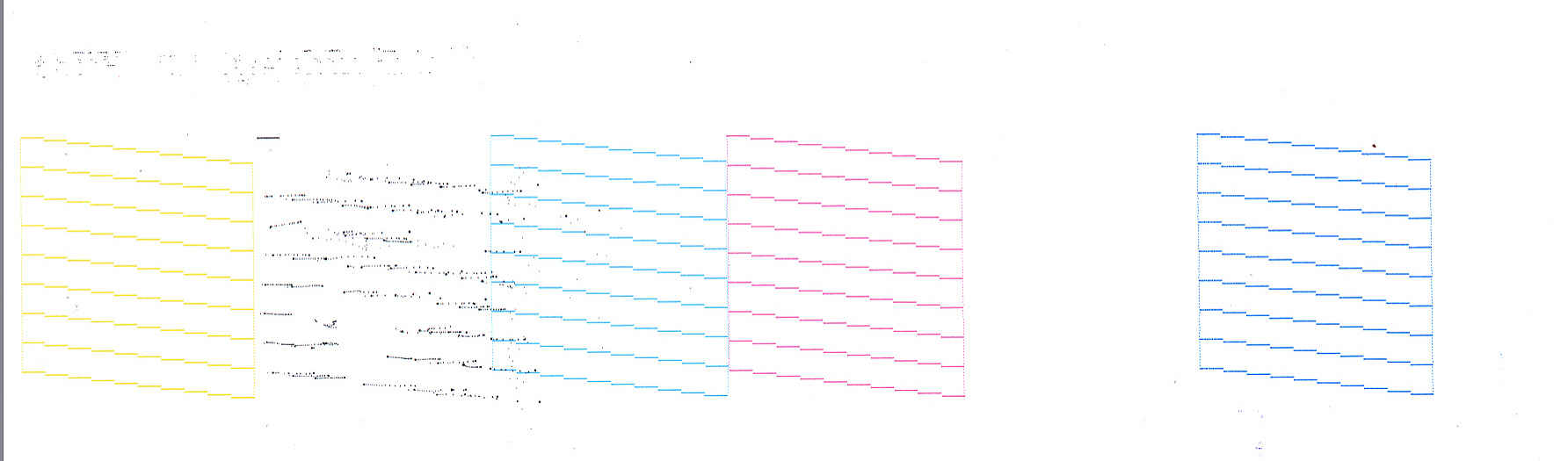

Epson TX650, СНПЧ ink-system, чернила оригинал от Epson L800.
После простоя черные чернила попали в желтый картридж (хз как насосало), разобрал СНПЧ, промыл желтый картридж, установил, прочистил...
Черный цвет в разлет полностью (вложение). На розовый можно не обращать внимания, дюзы в норме
Можно ли вылечить этот принтер?
TX650 дурит черный цвет

Для начала все-таки надо поставить точный диагноз. Отделить мухи от котлет, а именно - определить, где и в чем причина. Снять СНПЧ полностью, установить оригинальные (родные этому принтеру) картриджи Эпсон, штатная прочистка, тест дюз. Если будет все 100 %, значит принтер жив. Если будет черный в желтом снова - скорее всего, разгерметизация ПГ (в самом худшем случае).
А чернила какой давности у Вас? Черные свежие или далеко не очень?

Такая ерунда была и на свежих и на данный момент (чернила залиты месяца с два назад, но принтер не печатал)

Т.е. принтер стоял месяца 2 без работы?
А зачем мыли желтый, когда проблема с черным? Черный не мыли?
Да и не картридж мыть надо, а саму ПГ.

желтый промыл, потому что он уже черным стал и в трубку даже насосало

Насчёт черного теста ничего не скажу, а вот когда после годового простоя в родном картридже R295 вместо желтого оказался чёрный, я практически не сомневаясь в том, что голове кирдык, взялся мыть её шприцем. При продавливании желтого промывка вытекала из иглы черного. И наоборот.
Думаю что и в Вашем случае речь идёт о разгерметизации ПГ

У меня та же ерунда была-надо было промыть желтый картридж снпч-дальше видно будет
