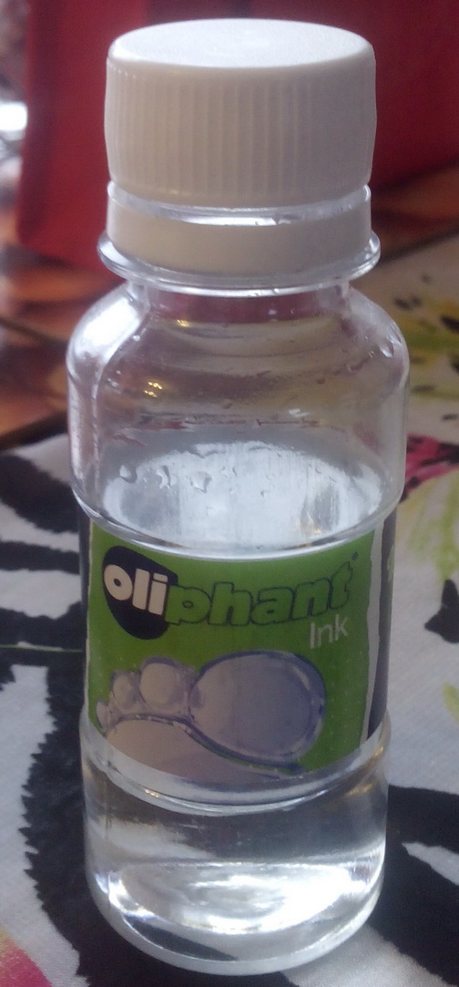

промывочная жидкость от водорастворимых чернил oliphant

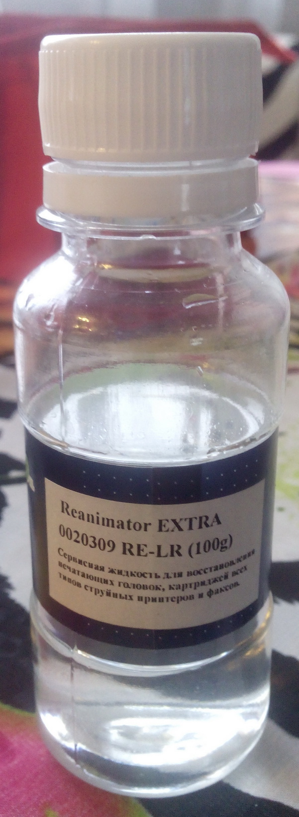

А инструкция к Вашему реаниматору есть? Кажется, эта жидкость слишком агрессивна, чтобы с ней ставить бутерброды на ночь.. Как бы не съела ПГ.
блин в моем городе только такую промывку нашел. инструкции нет. очень редко делал бутерброд с мистер мускул.

Методики? Нашел в кладовке заначку синий мистер мускул. буду пробовать по инструкциям с форума. головку на салфетку в блюдечко, на штуцеры от капельницы каналы, в каналы прогретую промывку.
спец промывку в ближайшее время буду заказывать.
