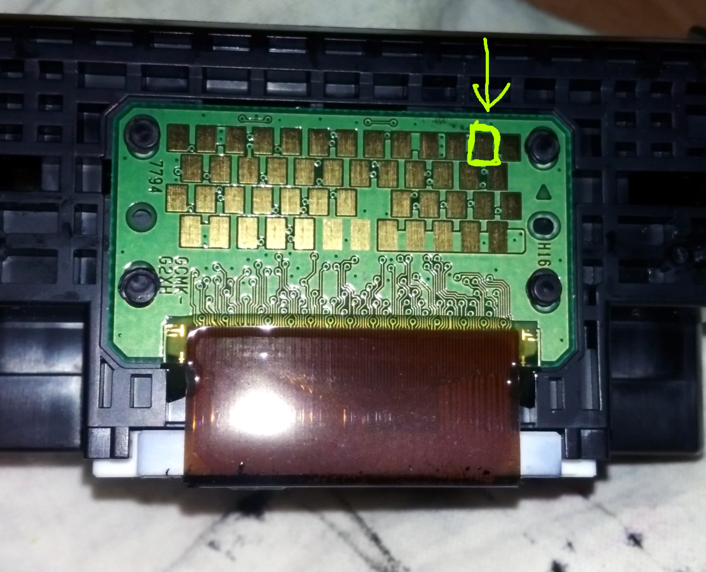

сегодня при печати принтер вдруг резко встал на половине листа, выдал ошибку b200 и начал моргать лампочками.
нашел в интернетах как исправляется эта ошибка. выяснил какой контакт сбоит, заклеил его и ошибка пропала. но если вставить желтый картридж она опять появляется! видимо и его убило заодно.
получается замкнутый круг. с желтым картриджем ошибка. без желтого картриджа нет ошибки, но принтер не хочет печатать, т.к. не видит картридж))
можно как-нибудь отключить определение желтого картриджа? может еще контакт надо заклеить какойто?

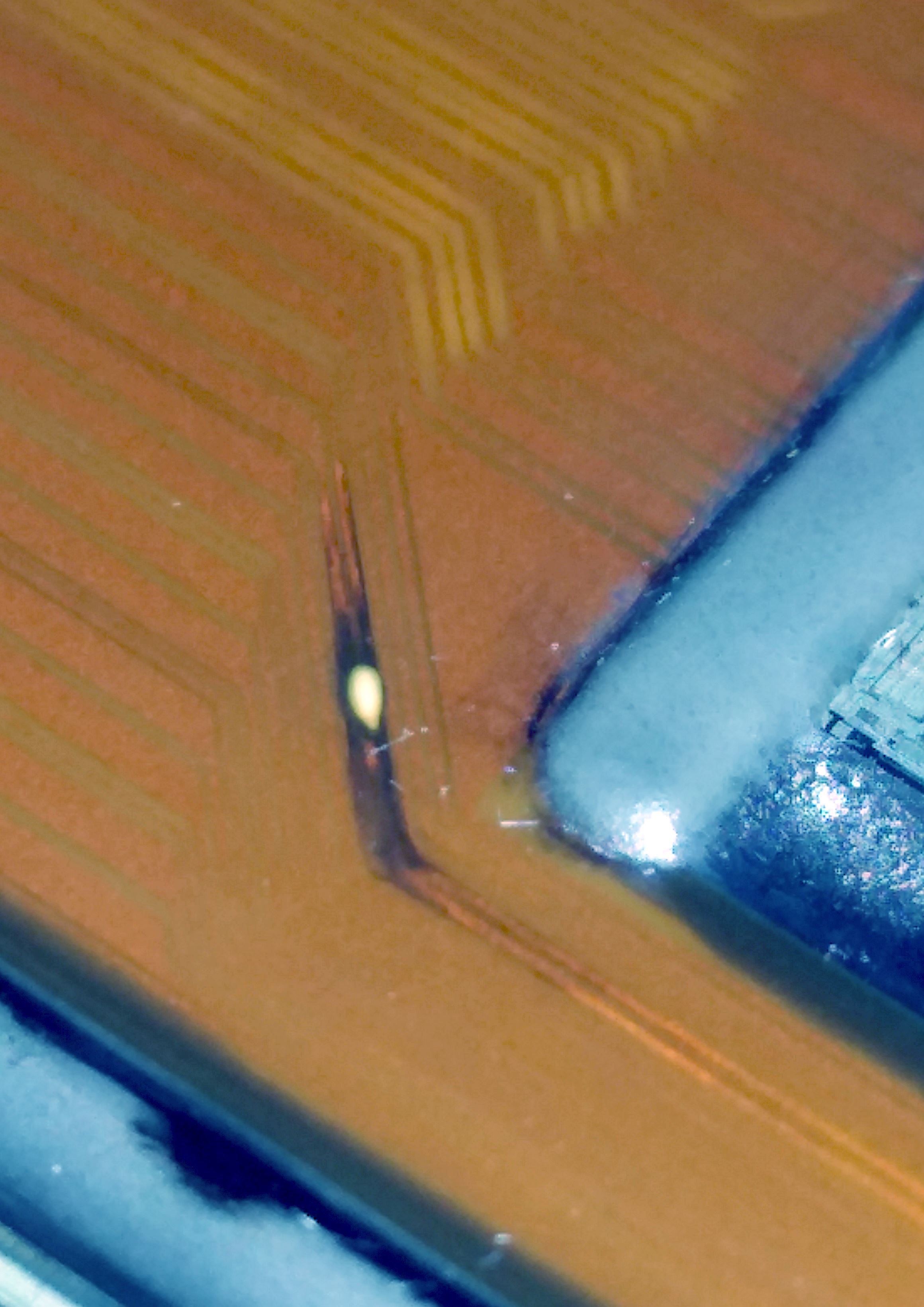

| Сообщение #4 Отправлено 13 октября 2015 - 23:40
dimkalala, ага, похоже на горелое...
Но вообще, такие вещи спиртиком не делаются...
Контакты можно, но такую нежную поверхность какбэ нет.
Загугли, в нете полно схем, какие контакты на что влияют...

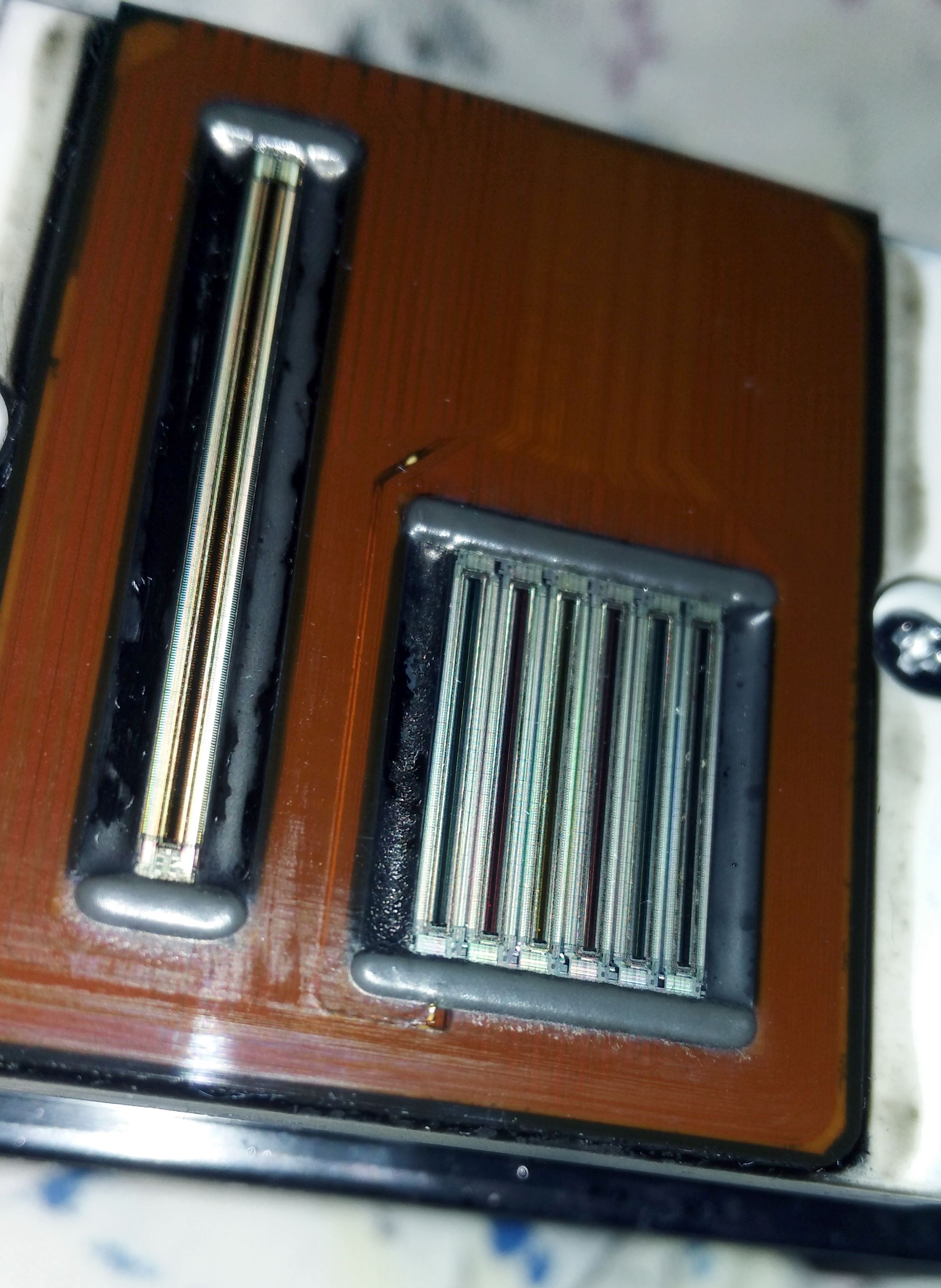

А MG5340 стоил копейки. По его функционалу так грех жаловаться...
Купи новую голову на него и будет всё ништяк. Если, конечно, ПГ за собой не утянула материнку.

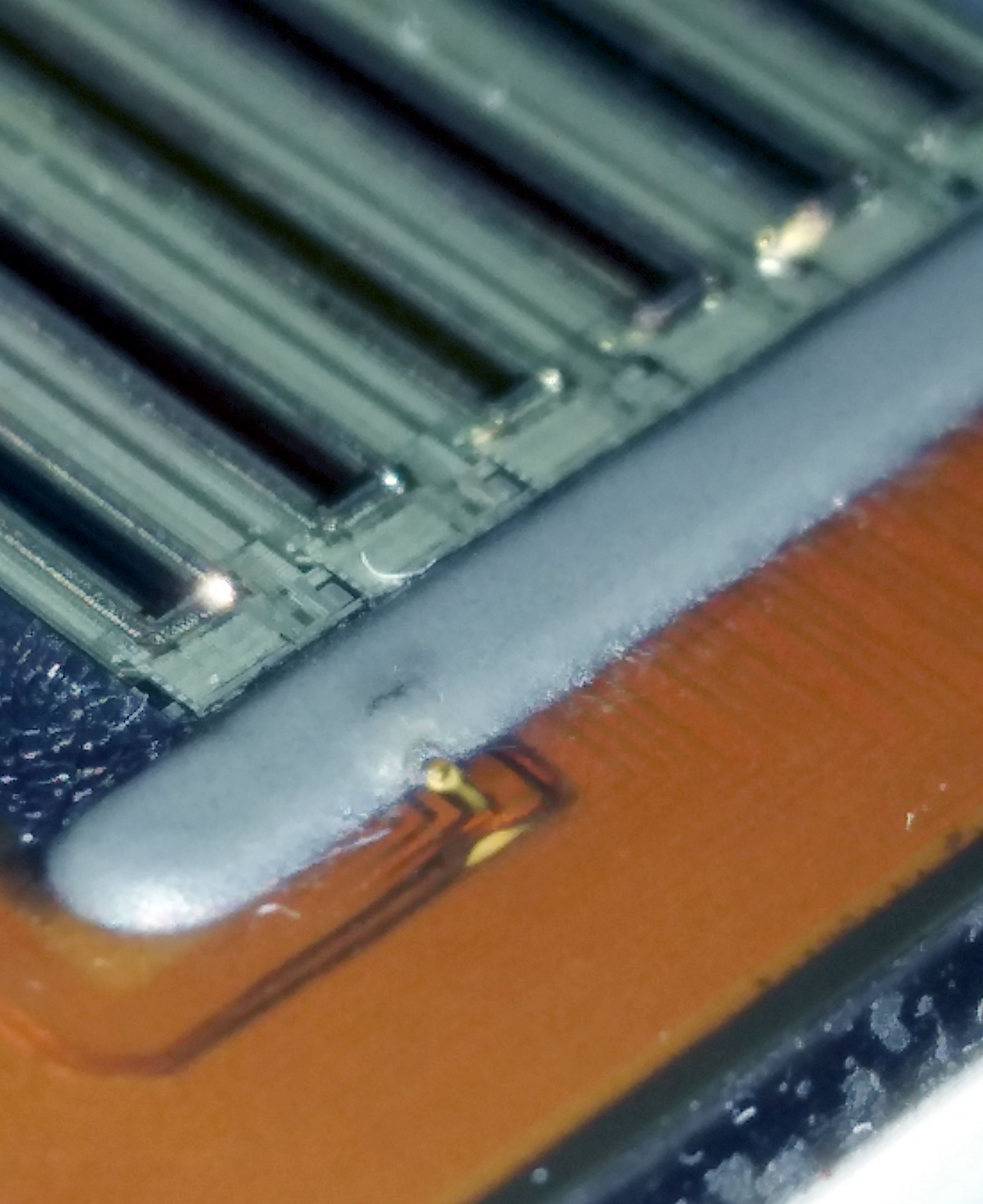

| Сообщение #5 Отправлено 14 октября 2015 - 00:31
я уже из под чернил увидел немножко подгорелую дорожку. и подумал всеравно уже хуже не будет))
