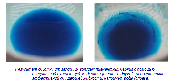

| Сообщение #26 Отправлено 18 октября 2015 - 14:39
прокапал по Вашему совету горячей дистиллированной водой...
От пигмента моете? Просто вода редко помогает, только при начальных стадиях засора.
А вообще для пигмента нужны щелочные растворы очищающих компонентов, т.е. без специально для этого предназначенных жидкостей не обойтись.
