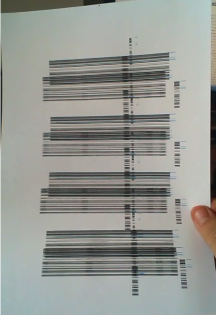

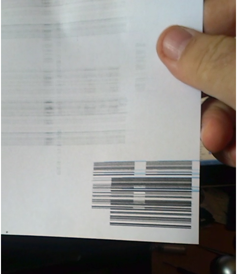

|    Сообщение #1 Отправлено 12 октября 2015 - 11:06   Frond
После замены ПГ печатает полосы.ID головки перепрописал.Воткак печатает тесты дюз и калибровки головки.
  • Прикрепленное изображение: Снимок.PNG
  • Прикрепленное изображение: Снимок2.PNG
|    Сообщение #2 Отправлено 12 октября 2015 - 11:10   combain
Frond, похоже где-то коротит электрический шлейф ...
Или контакты шлейфа надо попробовать протереть .
|    Сообщение #3 Отправлено 12 октября 2015 - 11:12   Anbel
Ищите КЗ.
|    Сообщение #4 Отправлено 12 октября 2015 - 18:06   sanek943
Да. Это именно коротокое замыкание ПГ
