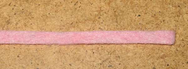

отрезал полоску шириной 3-4мм:

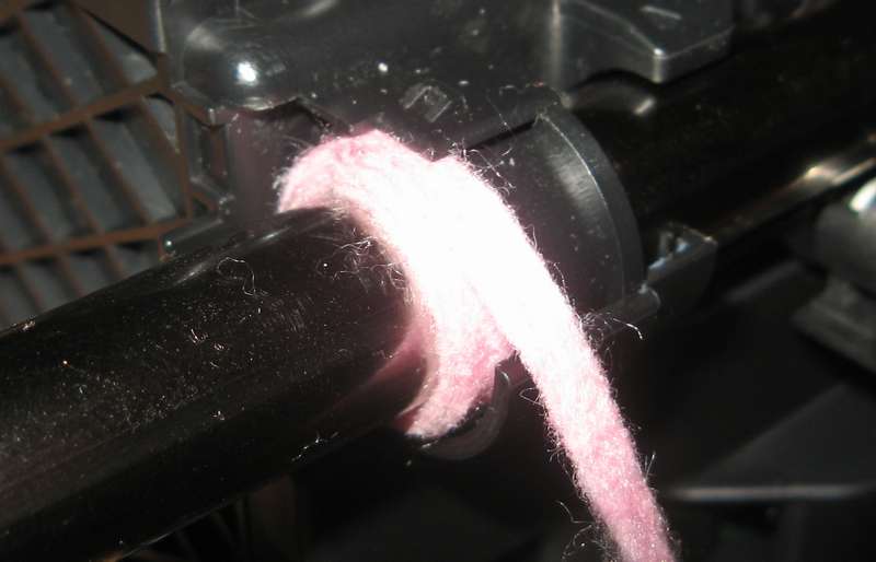

Намотал на штангу 2-3 оборота:

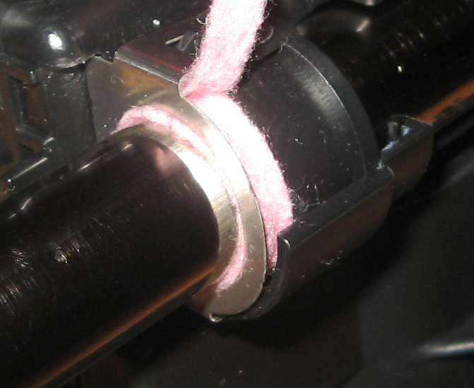

зафиксировал стопор:
