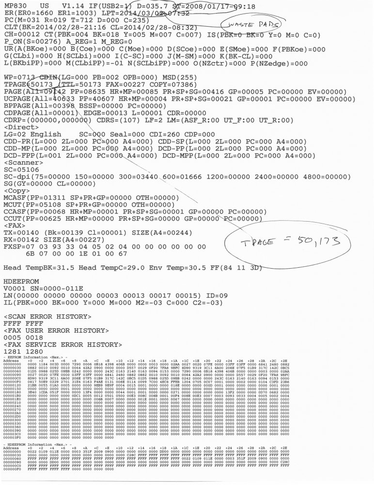

localhost, нафига было 508 раз включать принтер? P_ON(S=00508) 8-0
А потом ноем на форуме что заманало все. Перечитайте внимательно все мои посты, уже все на 100500 пережевано.
У меня аппараты от силы включаются за все время раз 100-200 все время включены к ИБП, и в режиме сна ждут задания. Поэтому принтеры и убиваются от включений выключений - по сути те же лампочки :ilove-r-ru:
А настоящие герои идут в обход.
Думаю ты все понял? :smile:
Прикрепленное изображение: 50000 pages.jpg
