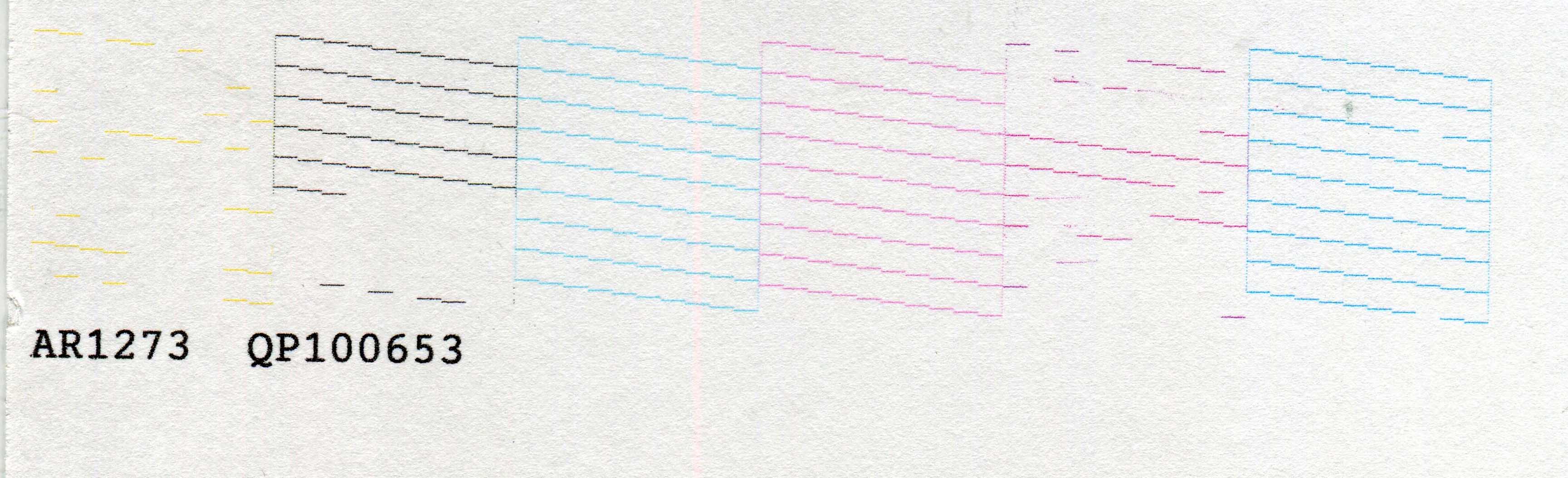

Принтеру около 2 лет. Первое время печатал нормально, потом стал пропадать LCyan, со временем и вовсе исчез. Стоял полгода, не было времени заняться им, потом понятно, головка умерла, уже и остальные цвета частично пропали. В общем, заменил голову. Печатать сразу стал не все цвета, отправил в СЦ, сказали, что помпу менять надо. Заменили помпу от моего умершего 1410, стал работать на отлично. Прошло пару месяцев, стали пропадать желтый и маджента. Никакие прочистки не помогали. Поставил оригинальные картриджи и все дюзы в идеале. Посли оригиналов некоторое время опять печатал нормально, потом снова пропали частично желтый с красным. Поставить оригиналы уже нет возможности-закончились. СНПЧ суперпринт капсюльная. Шлейф сначала был не совсем правильно проложен, перегиб на желтом был. Я исправил. Потом думал, воздух пропускает,сменил капсулы. Но проблема не решилась. При прокачке чернил видно по капсулам, что в остальных цветах чернила закачиваются, а в этих двух качаются через 1-2 прочистки и то вяло.
Что может быть?
Прилагаю скан теста печати и дюз. Как видно из картинок, уже и черный наполовину пропадает.
  • Прикрепленное изображение: img336.jpg
  • Прикрепленное изображение: img335.jpg

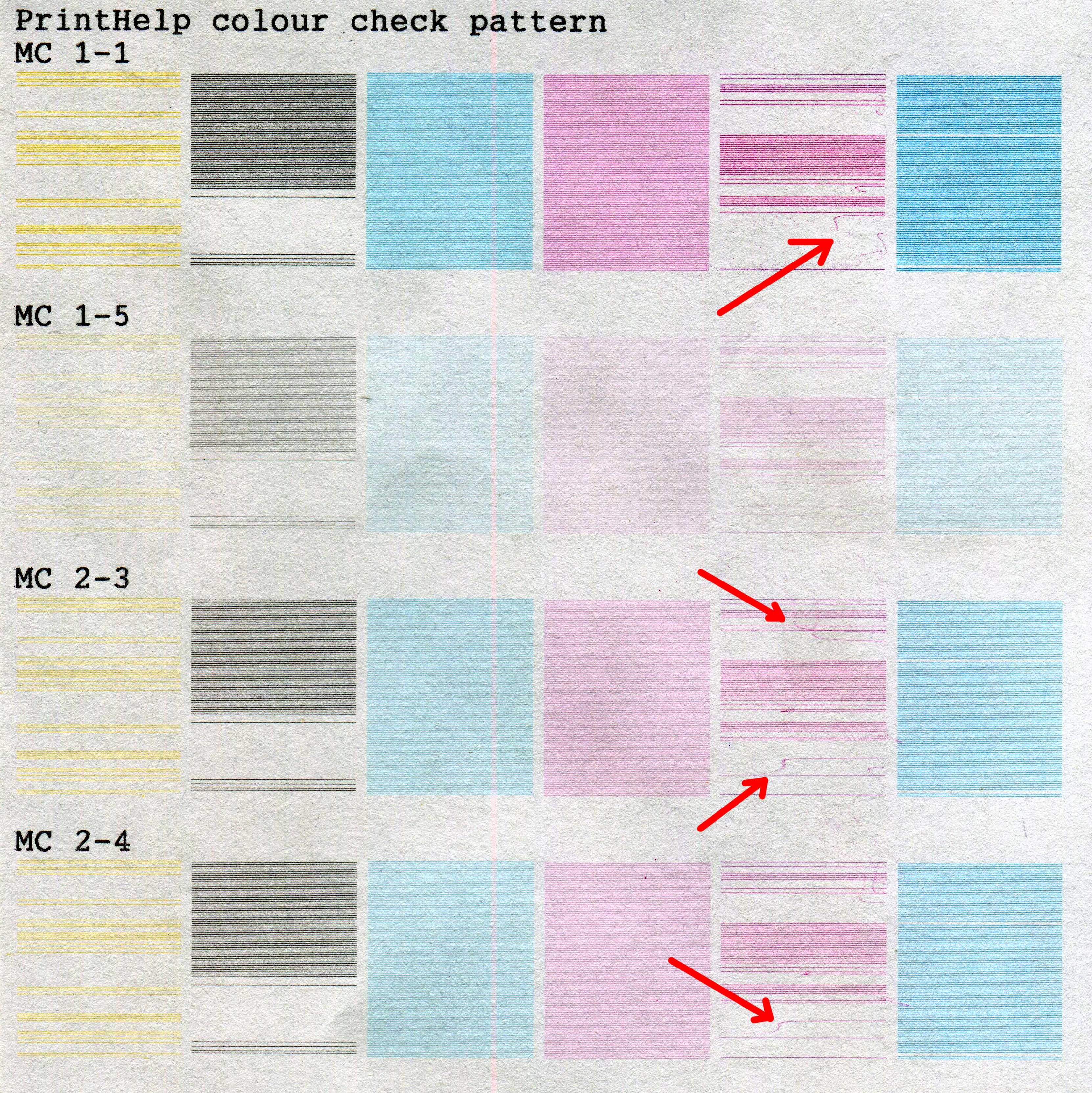

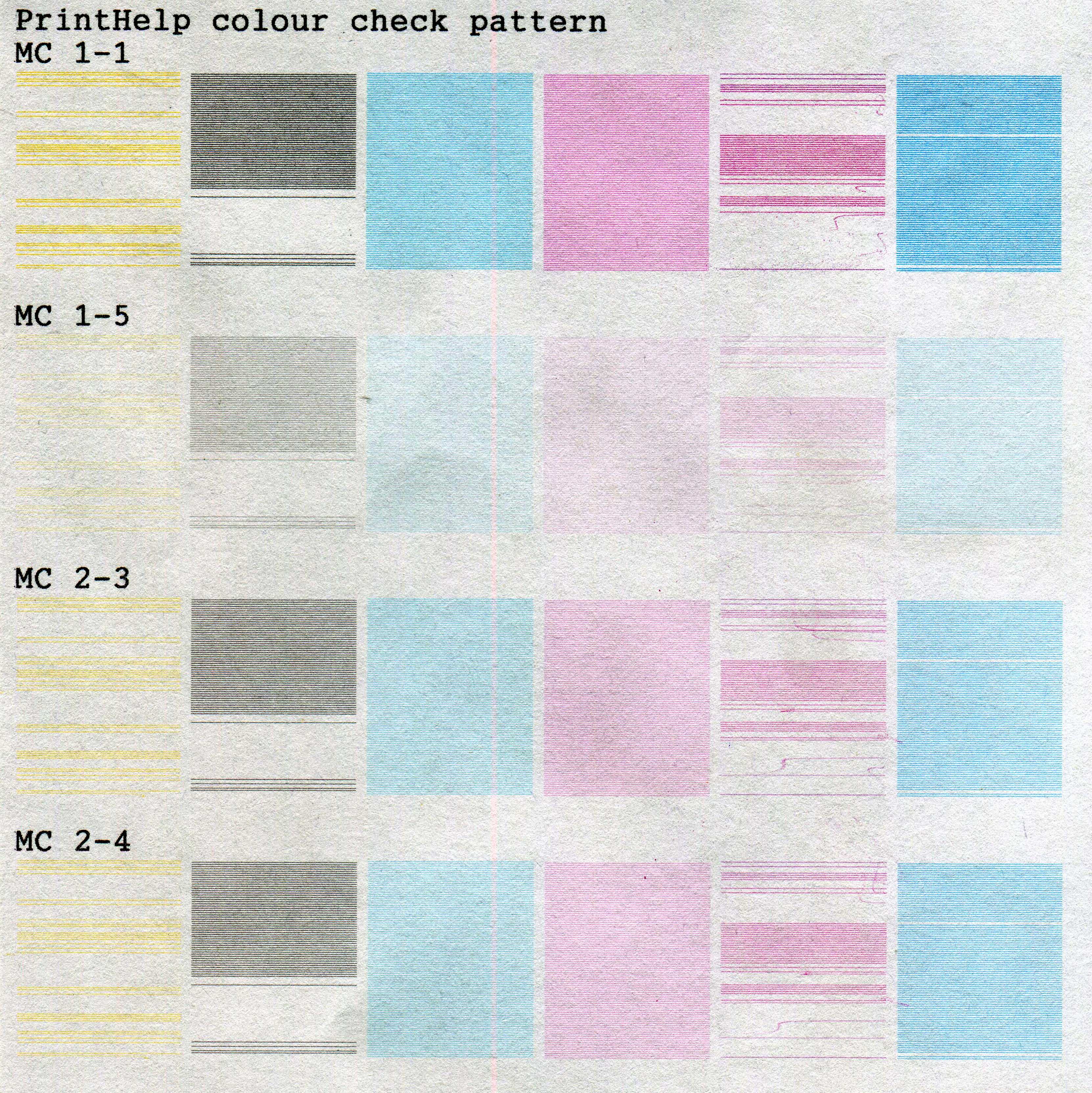

|    Сообщение #2 Отправлено 09 октября 2015 - 12:08   IVAN IVANYCH
Еще непонятны на мадженте закругленные полосы.

|    Сообщение #5 Отправлено 14 октября 2015 - 11:51   IVAN IVANYCH
Чернила Инктек 10-я серия. С этими чернилами таких проблем раньше не было. закупал в прошлом году. срок на них стоит до 2017 года. Вы думаете это из-за чернил?
|    Сообщение #6 Отправлено 27 октября 2015 - 09:35   Алексей из К
Это из-за того, что забиты дюзы. Поставьте "бутерброд" продуйте голову, промойте систему. должно попустить
