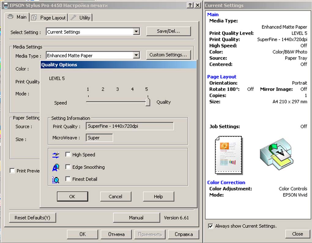

Добрый день. Подскажите пожалуйста, плоттер Epson Pro 4450. Тест дюз идеален. Используем водные чернила. Хотим использовать под печать фотографий. Но фото получается слегка нерезкие. И в мелкую крупинку. Хотя в настройках выставляет максимум. Фотобумага = качество.... Тест дюз идеален. Калибровки все делали. Буду премного благодарен если подскажете куда копать.

Чернила водные ocp. Ставлю в настройках матовая бумага для печати на матовой бумаге. Менять плоттер не вариант. Разрешение там ставлю 2880 точек. Тест если нужно завтра отсканирую. Есть мысли куда копать?

Epson Pro 4450 в фотопринтер никак не переделаешь, РИП не поможет. В нём же только четыре места для картриджей, разве не так? А вместо второй четвёрки картриджей стоит заглушка.
mikenat, в настройках драйвера сделайте как у Nik_2, только включите Finest Detail (растрирование фото будет происходить не с 360, а с 720 dpi). High Speed не включайте. Выставьте параметр Platen Gap=Narrow (в расширенных настройках драйвера, а если там нет, то в меню принтера). Сможете немного улучшить печать, но лёгкая зернистость останется.
