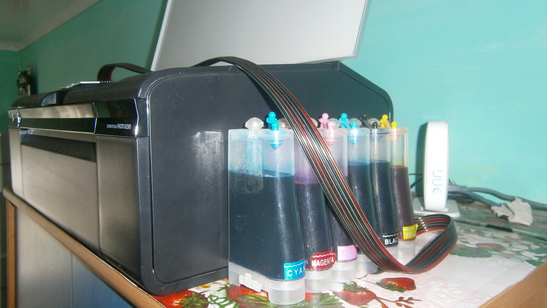

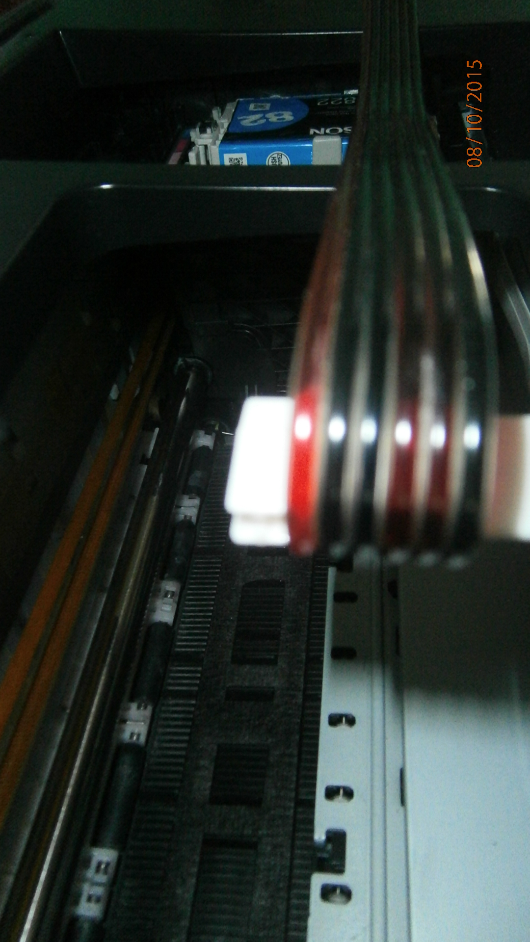

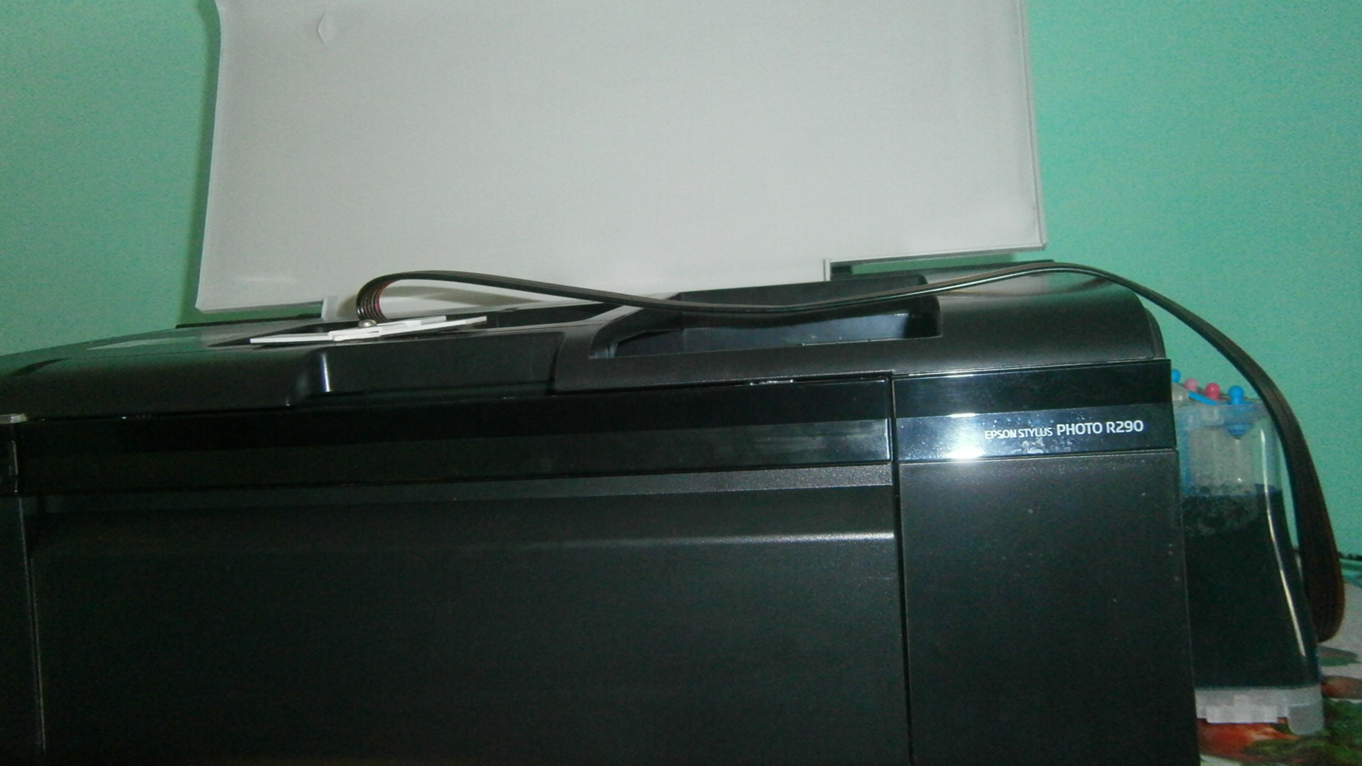

Всё произошло следующим образом: отправил на печать документ, первые 12 листов отпечатались отлично, а 13 лист вышел полностью пустым, и все остальные тоже, получается, что он пытается печатать, каретка с картриджами ездит туда-сюда как положено, но лист выходит пустой. Остальными цветами печатает отлично, фотографии тоже, а вот ч/б печати нет. И документы не напечатаешь((( Делал так называемый "бутерброд" не помогло. Шлейф проложен по верху, удары о стенки принтера есть, но около 4 лет он уже так работает и ничего не случалось. На всякий случай прикладываю фото установки СНПЧ. Чернила тоже постоянно использую одинаковые, WWM (Украина).

Какая у Вас еще древняя СНПЧ.. Одна из первых для принтеров 270/290. Уже лет и лет...
Ну ладно. Так Вы говорите, что все работало, все печатало и вдруг на 13-м (роковое число оказалось!) пропал черный цвет. Так? Покажите фото доноров.

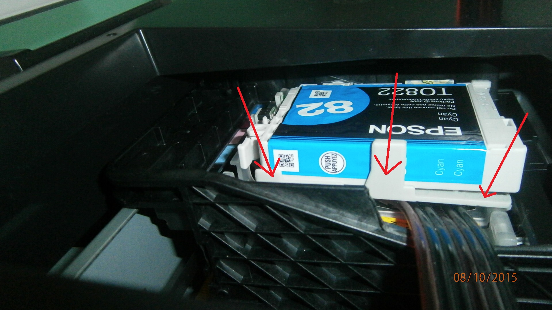

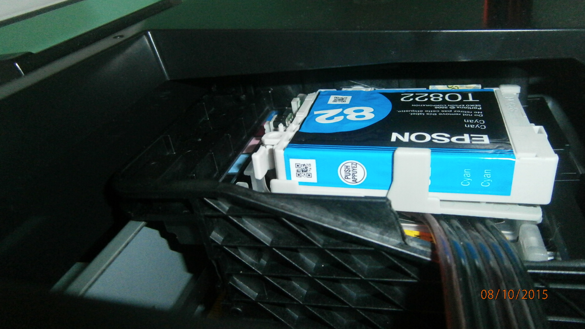

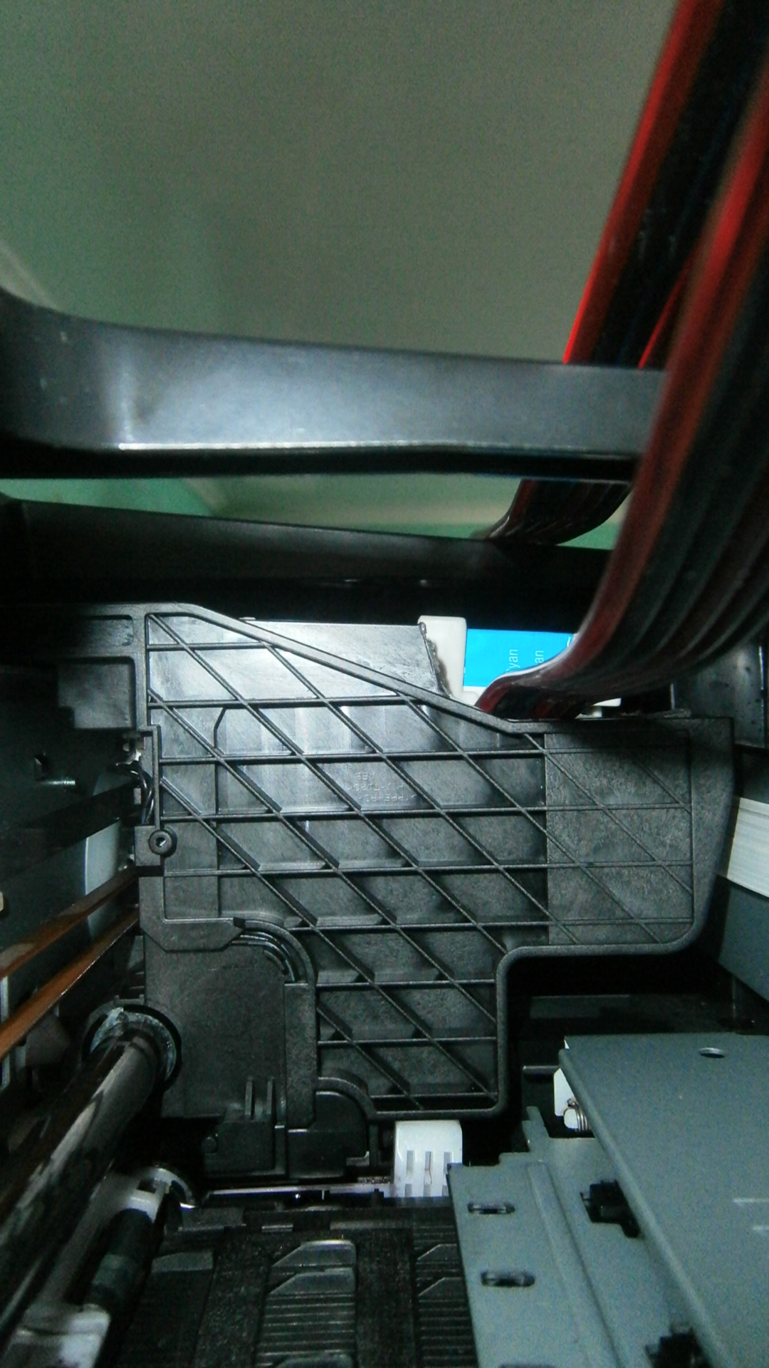

Прочитал уже много тем за последние несколько дней, и пришёл к выводу, что или в ПГ или в картридже есть воздух. Может, кто подскажет по фотографиям, как выкачать воздух? Шприц уже давно наготове, а вот добраться до ПГ никак не могу(((
Не пойму как снять вот эту хрень, которая под картриджем :)
