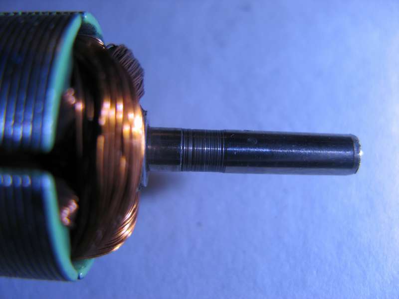

Сбрасываем ремень с двигателя. Пробуем покачать вал двигателя вправо-влево и вверх-вниз. Если при покачивании вправо-влево люфт есть, а вверх-вниз люфта нет, можно попробовать перевернуть двигатель на 180 градусов, чтобы работала не изношенная сторона втулок. Если и при покачивании вверх-вниз есть люфт, то кранты валу и движку в целом, меняем двигатель. Вал после 8 млн проходов каретки:

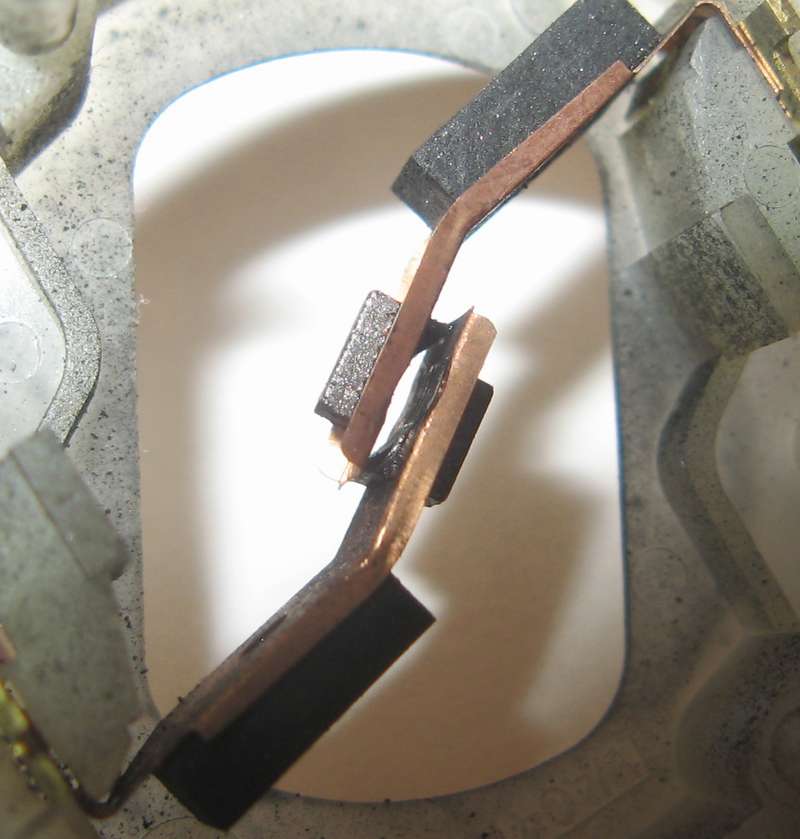

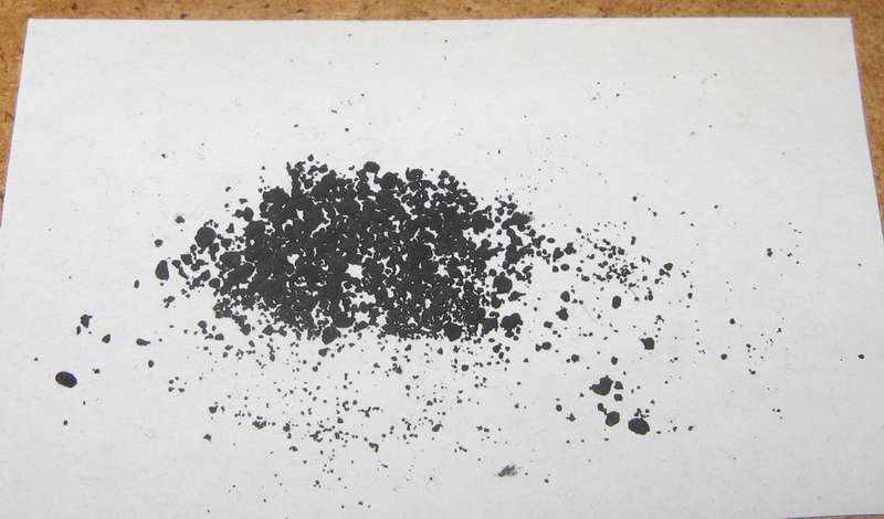

Даже если люфтов нет, это не всегда говорит, что двигатель 100 исправен. Вот это вытряс из движка без люфтов, после 2 млн проходов каретки:
Останки коллектора:
Останки коллектора:
