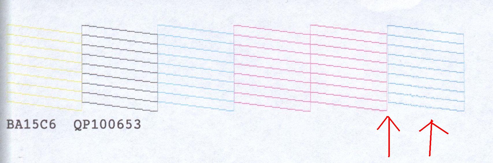

Здравствуйте.
Вобщем имеется на работе принтер Epson P50. Ему полгода примерно. Сразу после покупки была установлена СНПЧ Jetprint. Краска Jetprint. Памперс сразу выведен. Воздуха в шлейфах нет. Печатал до недавнего времени нормально. Сейчас печать не радует. На прикреплённых фотках видно что Cyan распыляется и натесте дюз немного отходит. Делал много прочисток, несколько бутербродов - результат тот же. Может что нибудь посоветуете?

|    Сообщение #5 Отправлено 09 октября 2015 - 14:17   vircat
Вобщем промыл только синий цвет - стало чуть получше, но все равно распыл.
Для эксперимента взял такую же снпч с такими же красками с такого же принтера - всё нормально. Значит дело точно в снпч. Буду что то думать.

|    Сообщение #7 Отправлено 12 октября 2015 - 09:28   vircat
промыл повторно синий канал сначала водой, потом м.мускулом, потом дис. водой, просушил, залил краски - и тест дюз показал отличный результат, как на новом принтере! Печатает фотографии вроде нормально, только фон немного отдает розовым оттенком.
|    Сообщение #8 Отправлено 12 октября 2015 - 15:36   vircat
в общем пришлось все промыть, и заново залить. розоватость прошла, печать в норме.
