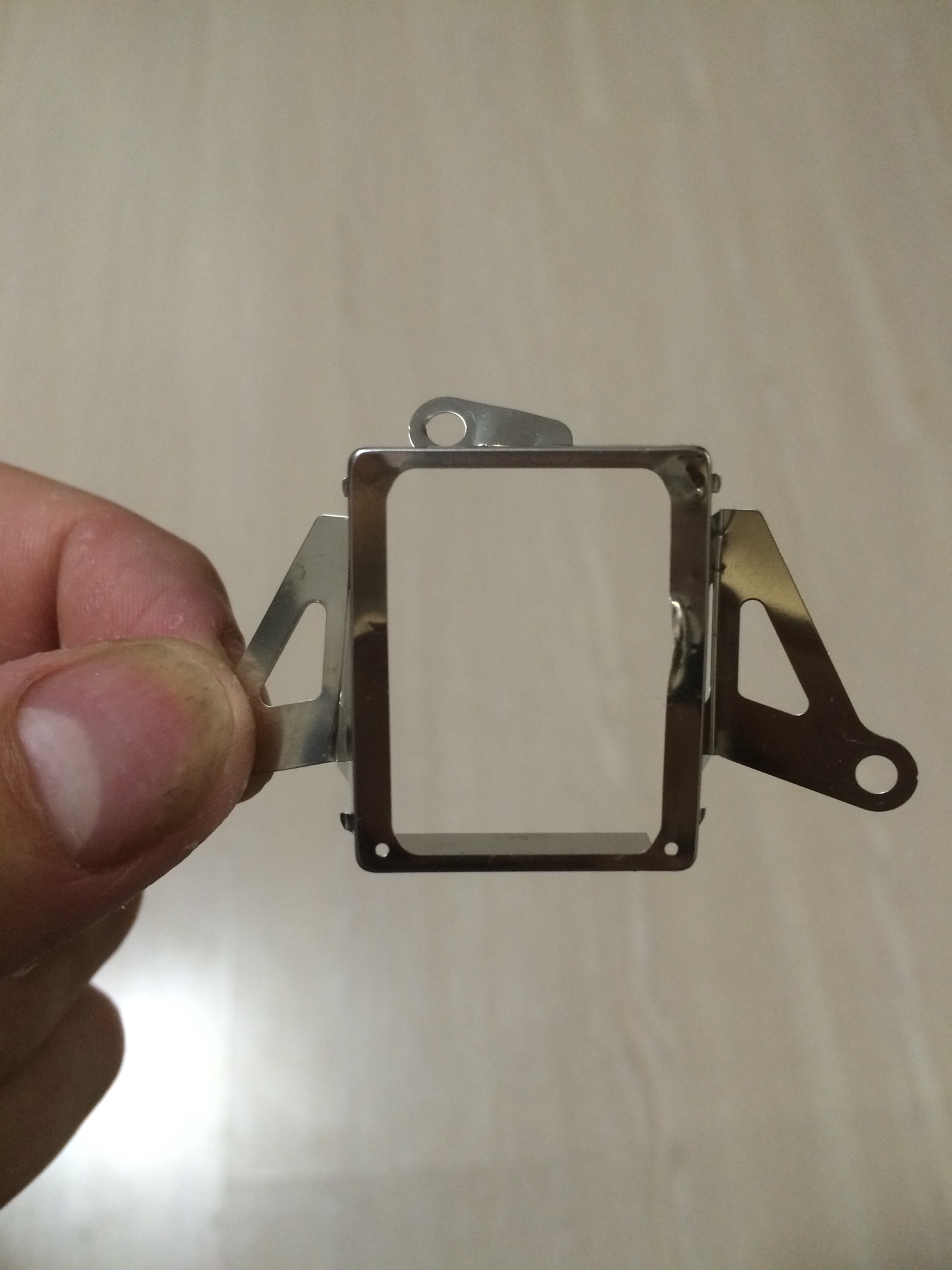

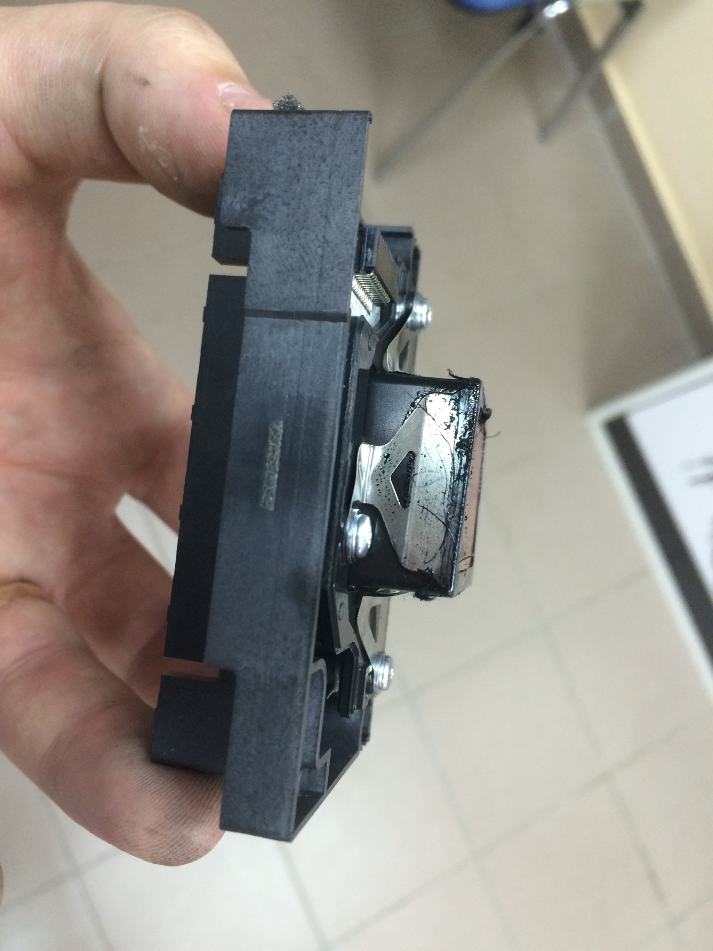

Добрый день.
Случилась неприятность - загнулась рамка на печатающей головке Epson P50, при звонке в сервисный центр сказали, что называется - маска ПГ.
Отдельно они не поставляются, либо покупать ПГ, либо искать сломанный принтер и снимать.
Собрал принтер обратно без этой рамочки, печатает отлично. Вопрос в следующем - кто знает, за что отвечает эта маска, и на сколько опасно для ПГ использование без нее.
Причиной загибания послужил лист бумаги, в который "въехала" ПГ, видимо уголок отогнулся наверх.
Прикрепленное изображение: image-07-10-15-20-09-8.jpeg
Прикрепленное изображение: image-07-10-15-20-10-6.jpeg
|    Сообщение #2 Отправлено 08 октября 2015 - 10:20   Alex Fox
Просмотр сообщенияkilmas сказал:
причиной гибели головы может стать такой же лист, если использовать без маски.
советую аккуратно её выправить.
|    Сообщение #3 Отправлено 08 октября 2015 - 10:26   kilmas
Просмотр сообщенияAlex Fox сказал:
Спасибо за совет, в таком случае установлю обратно эту выправленную, пока не найду у кого-нибудь сломанный принтер и не сниму ровную.
К слову сказать, под ней было много "каши" из краски. Возможно еще и это послужило тому, что ее отогнуло в сторону листа. На случай, если у кого-то ПГ начинает
"мазать" краску по середине листа, думаю, что стоит снять и проверить состояние.
|    Сообщение #4 Отправлено 08 октября 2015 - 12:34   pepsiman
Я обычно меняю на другую, благо головы паленые не иссякают. Чтобы ровно отчеканить поврежденную рамку, нужно одеть ее на кубик, подходящий под размер рамки, вместо ПГ и отчеканить. Можно изготовить из твердого материала, типа эбонита или оргстекла. Если эта обойма не будет плотно прилегать к ПГ, начнет образовываться капля, которая будет подмешиватсья к одному из цветов, в основном к крайнему, желтому или синему. Дефект будет выглядеть как разгерметизация ПГ. Прикручивается она тоже не просто, нужно вокруг отверстий на рамке, куда вкручивается винт, нанести немного смазки, потому как при закручивании винта, рамку начинает вести на скручивание, тоже получаем щель
|    Сообщение #5 Отправлено 08 октября 2015 - 12:48   kilmas
Просмотр сообщенияpepsiman сказал:
Здорово, что не иссякают))). Рамку уже выправил, но сомневаюсь с установкой, сомнение усилилось после прочтения о вероятности образования капли. На счет закручивания со смазкой - спасибо за совет, учту, когда найду сломанную пг.
