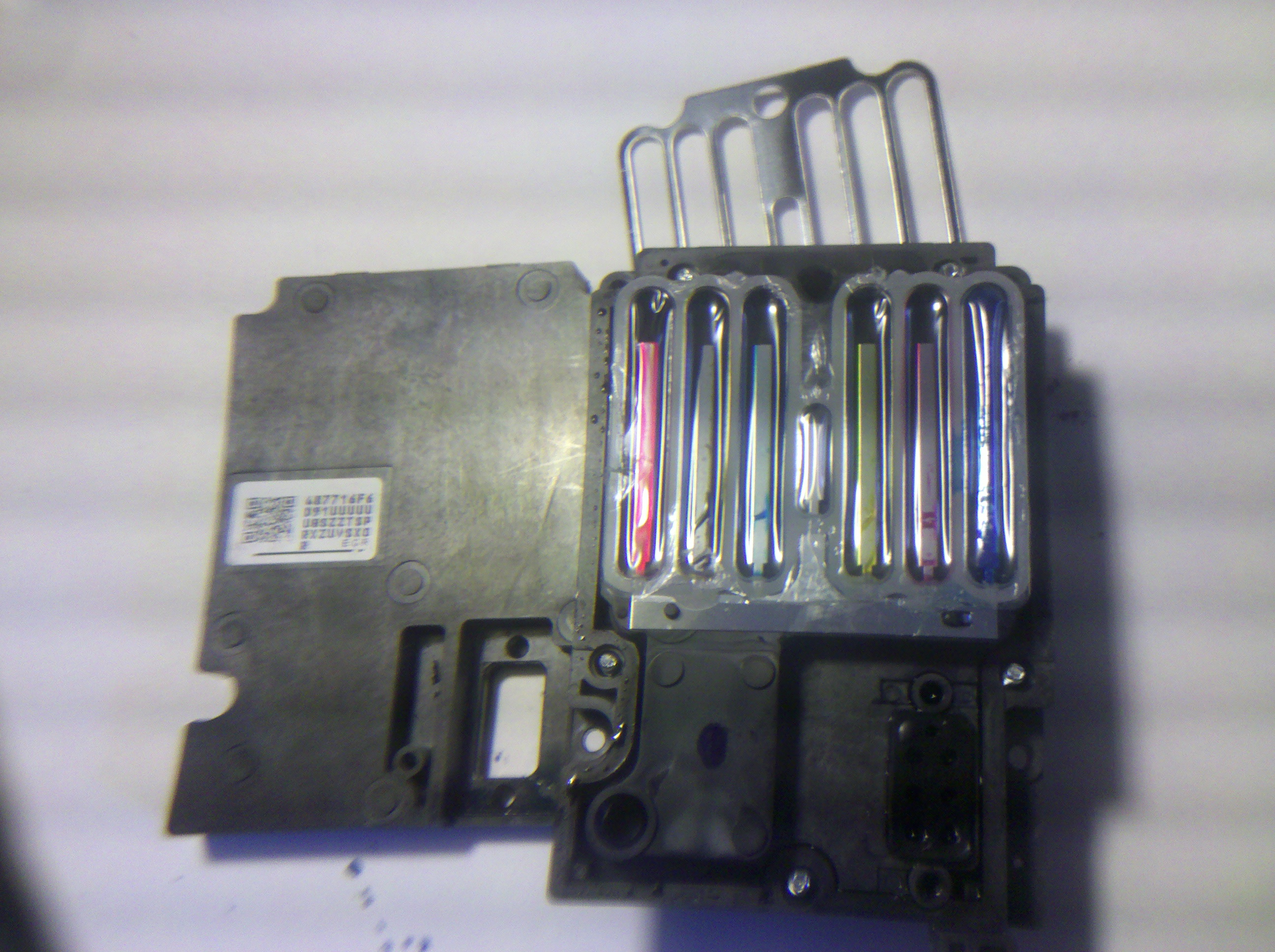

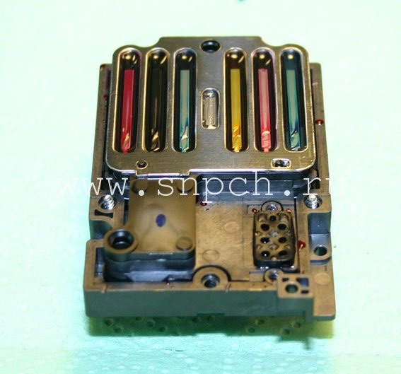

Аппарат Epson Artisan 730/ Обратились с проблемой ухода из СНПЧ чернил синего цвета. Заправил систему синими чернилами. При прокачке чернила из емкости уходили стремительно. Оказалось что в ПГ неисправен демпфер по синему цвету. При попытке подать несильным нажатием промывку из шприца, синий льет из дюз, как из ведра, пленка на клапане надувается. На остальных цветах пленка не надувается и клапана видимо держут . При легком нажатии на лепестки всех цветов чувствуется что они подпружинены (смотреть фото) На синем лепесток просажен. Лепестки накрыты тонкой прозрачной пленкой. Интересует, кто нибудь разбирал эти демпферы и восстанавливал работу клапана на подобных головках или это дохлый номер. Пока не снимал пленку и как работает клапан не совсем понимаю. Если У кого есть, что написать по этой теме прошу откликнуться.

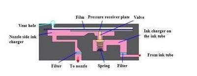

Уже немного раскурочил, разобрал. Спасибо за ответ. Пришел тоже к такому же выводу. Под лепестком металлическим есть маленький шток который видимо был когда-то подпружинен и сдерживал давление а сейчас он просто просел, если за него потянуть вверх, то получается правильный эффект и голова не течет. Отсюда вывод, что то отгнивает или ломается в этом подвижном клапане, и происходит такая проблема, и судя по отзывам похожий эффект у многих. Мое мнение - заводской брак или запрограммированная поломка. Если кто то сможет ответить заказывались ли ПГ на Али экспресс, приходило нормально без казусов? Цена вполовину дешевле почти. Есть желание сэкономить денег и клиенту и себе за ремонт.
