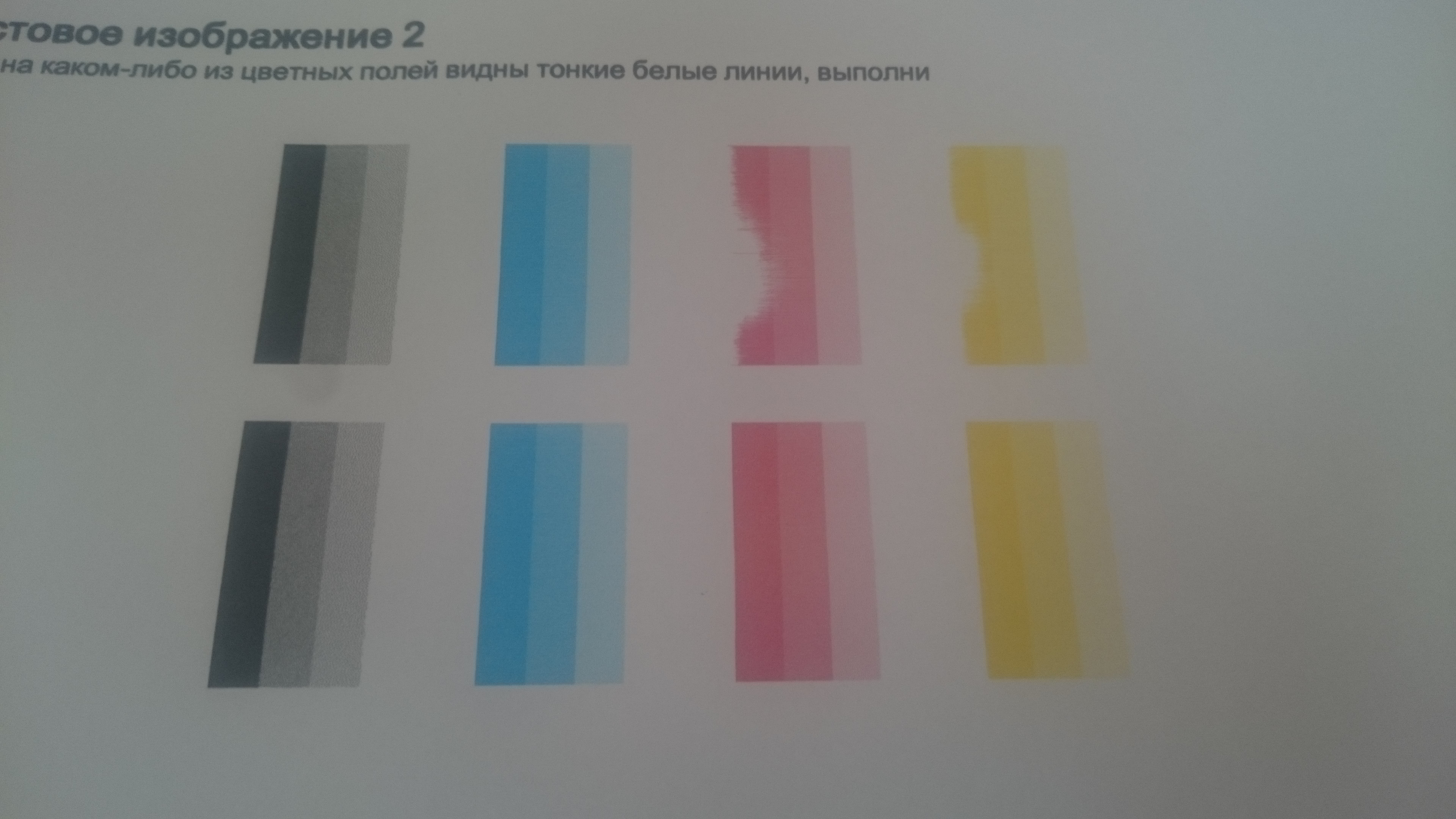

На моём Т520 установлена снпч. Проблема началась с качествf печати (см. картинку). По признакам можно сказать, будто бы ёмкости установлены низко и не хватает чернил. Но в то же время, после ночи простоя, принтер печатает все цвета мутными и грязными пока не сделаешь прочистку, что похоже на слишком высокое поднятие доноров и смешение чернил на поверхности ПГ. После штатной прочистки несколько листов может напечатать идеально, потом опять будто чернил не хватает, пропуски, полосы. Пробовал ставить доноры и ниже и выше - не добился никакого баланса. Что странно, до этого момента, принтер печатал на протяжении полугода идеально, чернила стояли на одном и том же уровне всегда. Были пару раз проблемы, как, например, уборщица поставила доноры сверху на принтер и его полностью залило, может с этим как-то связаны нынешние проблемы.

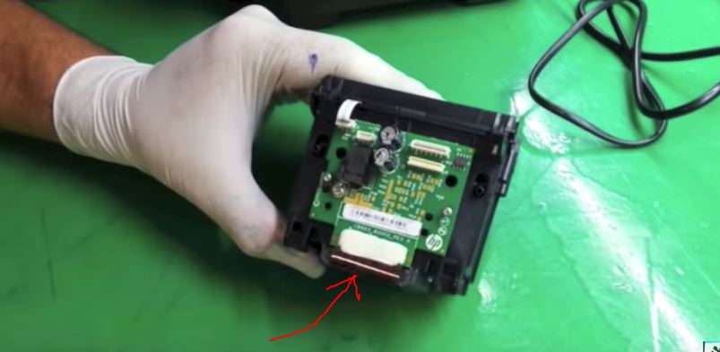

В общем не знаю связано это или нет, но закончилось всё на ошибке ПГ. Принтер выдаёт ошибку ПГ, предлагает перезагрузить принтер или переустановить голову. Я пробовал и то и другое - не помогает. Что с ней могло случиться, стоит ли попробовать её промыть как-то, может чернилами залило какие-то контакты? Визуально осмотрел, там и заливать-то нечего, плата находится высоко. Однако при снятии ПГ обратил внимание на то, что контакты были в чернилах. Откуда им там взяться на той высоте?! Есть ли какие-то сервисные доступные программы как на epson, которыми можно считать ошибки и получить более подробные сведения в чем проблема?

| Сообщение #2 Отправлено 07 октября 2015 - 06:22
rain_day, если залит шлейф в месте контакта с ПГ, прощай ПГ+материнка...протрите шлейф и посмотрите на контакты, есть ли на шлейфе прогоревший контакт?

| Сообщение #3 Отправлено 07 октября 2015 - 09:19
ViSiT__, какой именно шлейф? Тот, что на картинке? Картинка взята из интернета и не совсем про мою ПГ кажется, но суть понятна. Да, этот шлейф залит. Но он вроде как под герметиком.
А шлейфы в каретке не проверить без снятия каретки. А это я так понял весь принтер надо разобрать, снять штангу по которой она бегает. Да и откуда там взяться чернилам
А материнке я надеюсь не конец, потому что переставляя туда-сюда ПГ, она у меня даже начала калиброваться и что-то печатать, потом выдала ошибку. Да и вообще принтер шевелится, чего-то туда-сюда возит эту каретку. А еще при запуске выдаёт какое-то сообщение о запланированной процедуре, предлагает вставить бумагу и продолжить, либо отложить. Раньше не было такого никогда

| Сообщение #4 Отправлено 07 октября 2015 - 11:38
Мать жива. В голове мало чернил. Переверни голову и залей туда промывки через приемный штуцер. Салфеткой впитывай пену из головы. Когда пена кончится - головка заправлена.
Но это не должно влиять на ошибки.
Запланированная процедура - выравнивание.

| Сообщение #6 Отправлено 07 октября 2015 - 15:08
ведь тогда пена будет вся по этой голове стекать.
наклонить надо так, чтобы на электронику не попало.
А из-за чего кстати в голове мало чернил
на салфетку ставили головку? на долго? Очистка штатная нормально не прокачает уже запущенную головку.
я так избавился от рваного теста и проблем с печатью.
