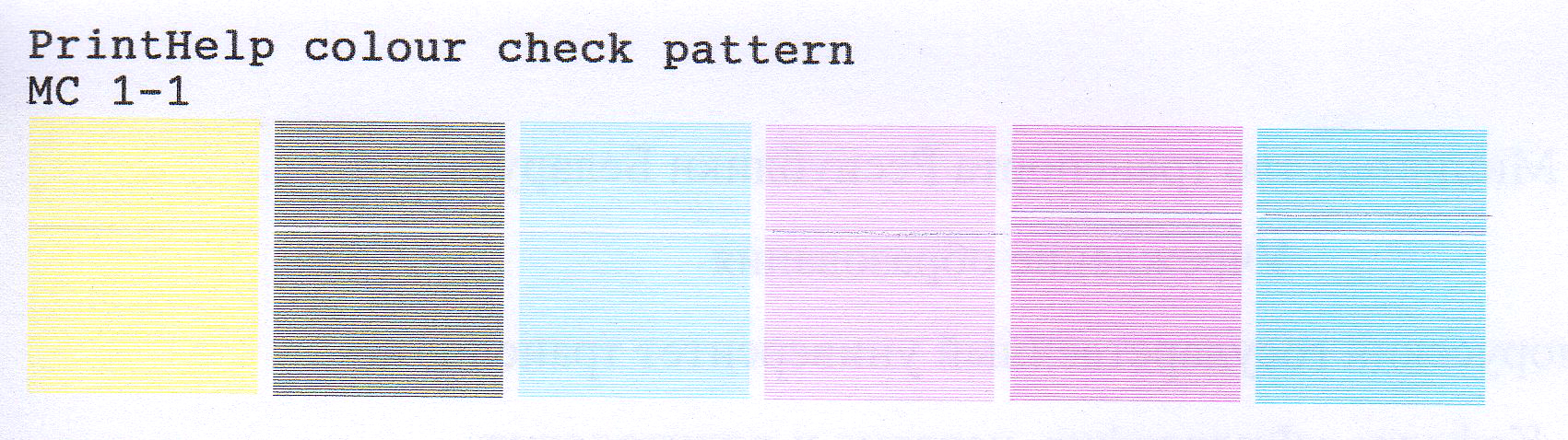

При печати на принтере 1410 формата 10х15 все работает идеально.
Как только запускаем большой формат 20х30 (30х40) начинает полосить, может напечатать 1 или пол фото нормально.
Принтеру больше года, чернила Инкмейт, бумага ломонд.
Интересно что при тесте не печатает почти на одной плоскости.
1410 - Полосы при печати 20х30 30х40

tools, Напечатайте одно большое фото и сразу же после него тест режимов печати . Тест выложить здесь !
| Сообщение #3 Отправлено 06 октября 2015 - 12:16
tools, у вас что-то снизу ПГ прилипло или прилипает .
Осмотрите принтер изнутри на предмет наличия волосков или чего подобного .

Спустя дни мучений, я сдался...
Если раньше я мог печатать 10х15, то уже и вовсе не могу.
фото 1 - тест после прочистки
http://firepic.org/?...0oir9ewswrn.jpg
фото 2 - сразу 2-ой тест
http://firepic.org/?...75e2tf8v2gb.jpg
фото 3 - тест после печати фотографии (уже не важно какого формата)
http://firepic.org/?...aslqryz7n62.jpg
Фото 4 - печатающая голова (протер)
http://firepic.org/?...ed8mi68x9za.jpg
http://firepic.org/?...drsm9t9sbfc.jpg
Печатающая голова вроде как в нормальном состоянии, но что не так?
Замена ПГ неизбежна?
Спасибо.
