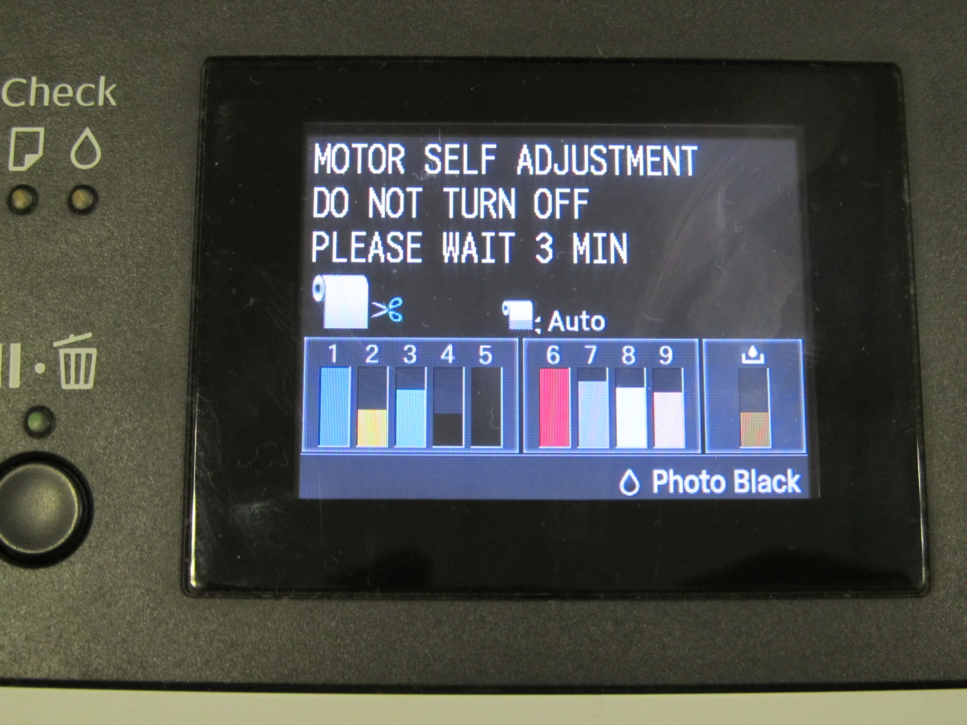

У меня принтер Epson 7890. Куплен 3 года назад. Работал всё это время только на оригинальных картриджах. Но печатали мало. Были простои по 4-6 месяцев. Периодически запускал, проверял. Сейчас печатали последние 2 месяца без проблем раз в 2-3 дня. Отходил в общей сложности по 1л каждого цвета, не больше. Суть проблемы в том, что сегодня отправил фото на печать на листе А3+, он бумагу принял, всё как надо, но, начав печатать, лист не стал затягивать, а просто ПГ стала ходить по всей ширине, будто я задал печать А1 формата. При этом бумага так же не двигалась совсем, да и судя по всему чернила не выходили через ПГ,иначе остался бы след от чернил, т.е просто шла какая-то имитация печати, но без участия бумаги и чернил. То же самое происходило при попытке проверить дюзы. Сначала думал, драйвер слетел. Попробовал проверить дюзы напрямую с принтера, всё то же самое. Бумагу не протягивает, чернила не идут. ПГ ходит будто печатает.
Помогите с принтером Epson 7890 не печатает ничего, "симулирует" печать.

Всем спасибо за то, что хотя бы просмотрели)) Сегодня сбросил настройки на заводские. И пока возился с ним вылезло вот это сообщение. Ранее видимо оно просто не успевало появиться) Оказывается, там мотор "что-то там самонастраивался")) вобщем, подождал немного и все заработало)
