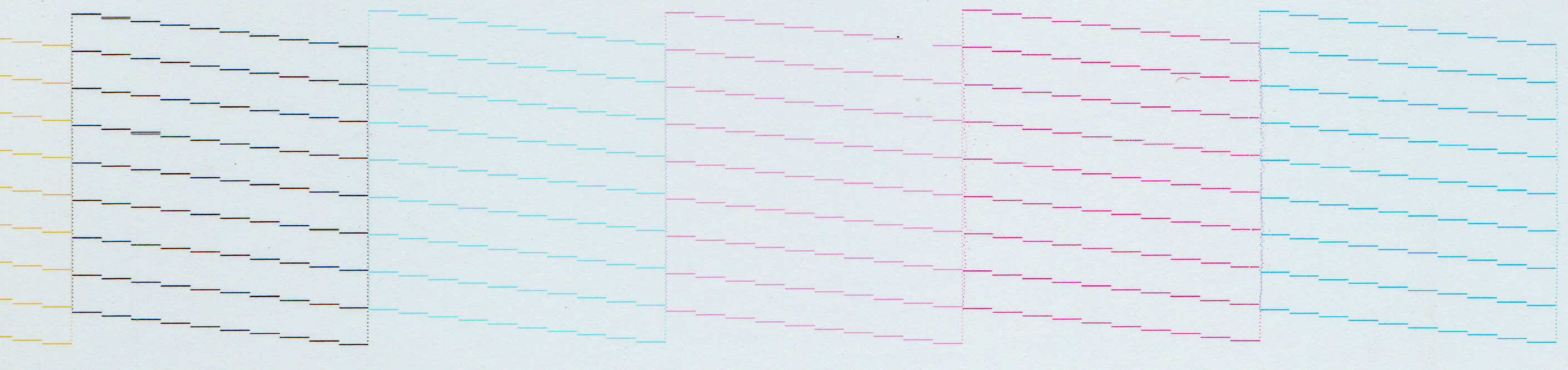

Добрый день.
Принтер: Epson R270 СНПЧ картриджная + чернила Хамелеон, свежие из одной бутылки используются в 2 таких же принтерах, на них тест 100%.
Проблема: жесткий кривоструй и пропадание дюз красного и синего цвета.
Сделал шт. 10 бутербродов, сдвигов нет, стоит ли ставить головку отмачиваться на несколько дней в жидкость? У кого есть опыт поделитесь.
Прикрепленное изображение: 1.jpg
Прикрепленное изображение: 2.jpg

|    Сообщение #2 Отправлено 01 октября 2015 - 11:13   nik_2
Имеет смысл снять ПГ хотя бы для осмотра рабочей области... От длительной эксплуатации вполне возможет износ и как следствие косоструй. "Лечить" ПГ в таком случае не имеет смысла. Аналогично бывают дефекты (косоструй в т.ч.) от механического повреждения рабочей области ПГ - например от "удачно" зажёванной бумаги.

|    Сообщение #3 Отправлено 01 октября 2015 - 12:17   Nikolai67
Просмотр сообщенияAlphard сказал:
Нужна лёгкая промывка системы НПЧ, ПГ и пререзаправить систему или сменить чернила.
|    Сообщение #4 Отправлено 01 октября 2015 - 17:37   Alphard
imho
Попробую еще раз снять голову и промыть ее, заодно сфотографирую рабочую поверхность, сразу скажу что она с потертостью, глубоких царапин визуально не заметил.
Легкая промывка уже производилась, проверялась на 2 разных СНПЧ, та которая установлена сейчас, вчера промыта и заправлена свежими чернилами.

|    Сообщение #5 Отправлено 01 октября 2015 - 20:19   Nikolai67
Если повреждённая пластина дюз, то ПГ печатает не так, как печатает она густыми чернилами. Снимать ПГ для промывки можно, но не нужно.

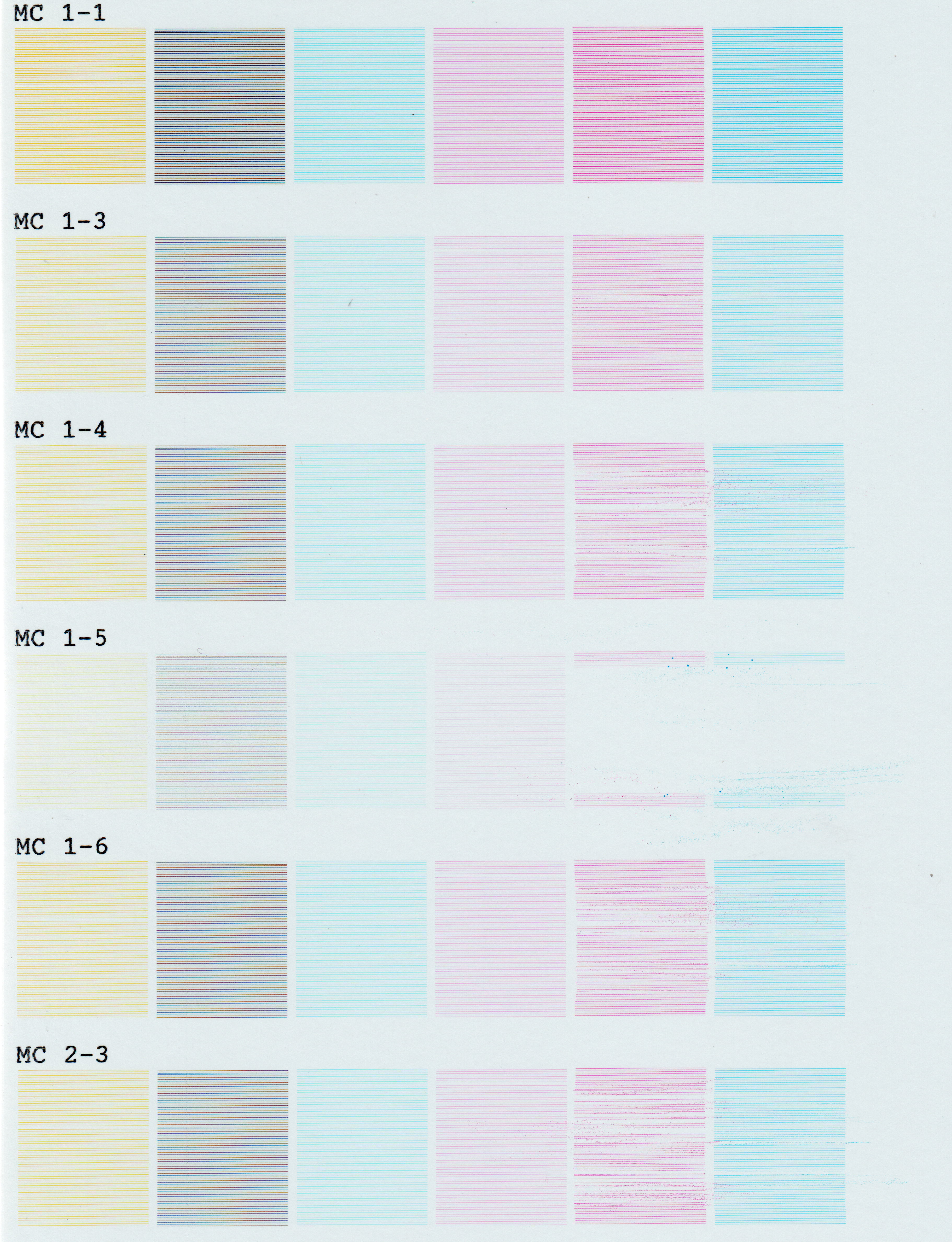

|    Сообщение #7 Отправлено 02 октября 2015 - 07:42   Alphard
Снял промыл, на ночь оставил отмачиваться, утром поставил, результат такой же как и раньше ничего не поменялось. Пробовал откидать от картриджной системы СНПЧ, и печатать как на ПЗК, эфект тот же. Попробовать разбавить чернила дистилированной водой? или промывкой? 50/50?

|    Сообщение #8 Отправлено 02 октября 2015 - 09:39   Alphard
Разбавил чернила дистилированой водой и промывкой, эфекта нет. Я не пойму почему на тесте капли большого размера формируются, а капли маленького размера летят куда попало, логически похоже на густые чернила, но разбавление водой не дало результата.

|    Сообщение #10 Отправлено 02 октября 2015 - 10:32   Alphard
Просмотр сообщенияSantticc сказал:
я примерно с таким стыкался на 4х цветнике, решил разбавлением дистилятом, а вашем случае наверное лучше сменить чернила ( так как где то читал, что при печати на диске, используется малая капля, на много меньше чем при печати на бумаге.)
Сейчас попробую последний штрих, есль два комплекта оригиналов, начатых, собрать из них рабочую композицию не получается. Шприцом вытяну от туда Claria и залью в картриджный блок СНПЧ

|    Сообщение #12 Отправлено 02 октября 2015 - 12:18   Alphard
Просмотр сообщенияMikhail2623 сказал:
я конечно просто любитель, но мне кажется, что разбавлять водой воду толку много не будет. имхо.
Я тоже любитель, но сомневаюсь что у чернил плотность меньше чем у воды), исходя из этого вода сделает чернила жидче и светлее.
По поводу Claria, в тесте MC 1-5 как не было дюз так их и нет, но в остальных группах стало еще хуже. Видимо картриджи очень давние, и чернила в них испортились. Опять промываю голову.

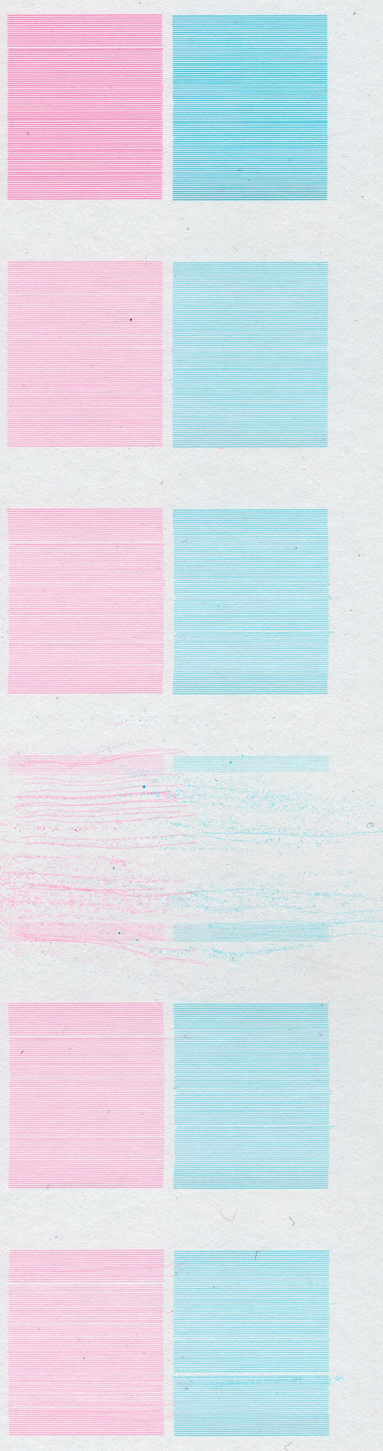

|    Сообщение #13 Отправлено 06 октября 2015 - 09:37   Alphard
Вобщем после Claria очередной промывки, и разбавленные водой синий и красный, косоструй стал меньше, в тесте MC 1-5 появились косящие дюзы, может действительно смена чернил что-то даст.

|    Сообщение #14 Отправлено 06 октября 2015 - 18:14   Nikolai67
Только сейчас начинаешь понимать ранее написанное?
