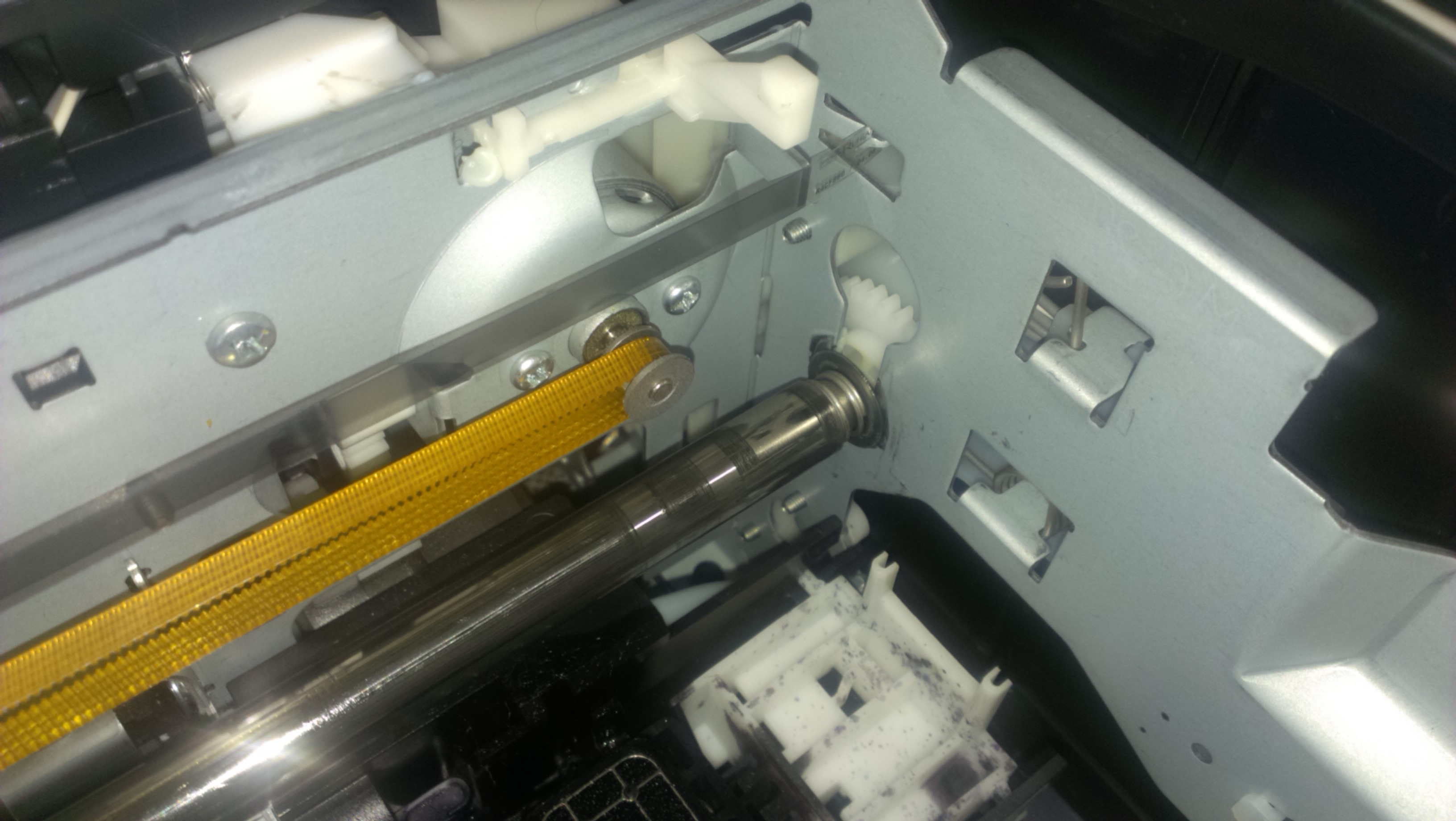

1. Итак, я открыл крышку принтера и сверху, рядом с валом

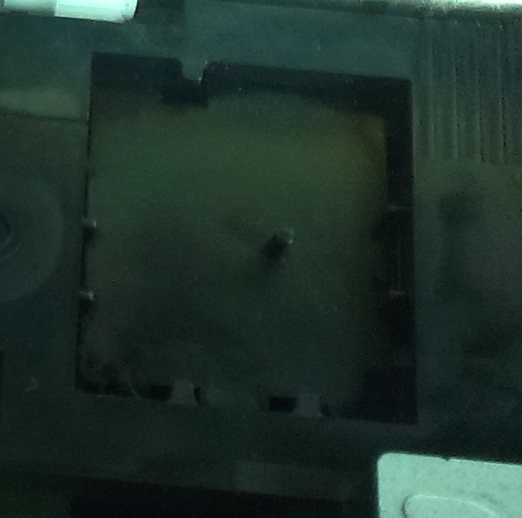

2. Увидел черный квадрат
3. В нём лежали "промокашка" (кусочек поролона) и кусочек впитывающей бумаги в виде квадрата с двумя "усиками"
Я вытащил их, "промокашку" промыл в воде (просушил), сам "квадрат" в принтере протёр влажной салфеткой. С кусочком бумаги не знаю, что делать...

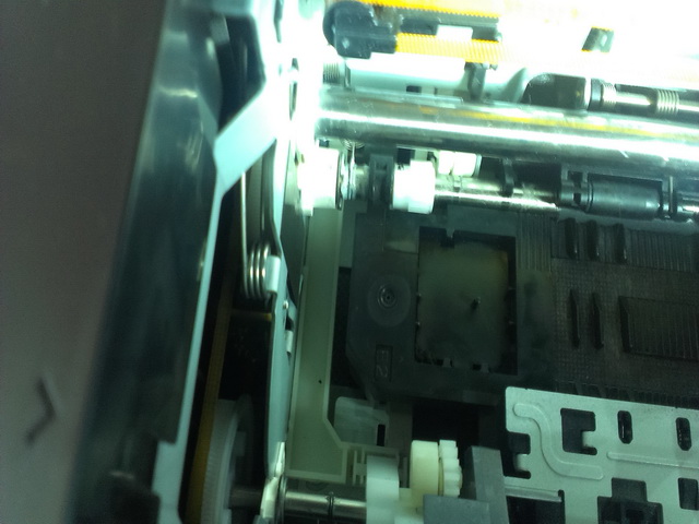

Сейчас ещё раз осмотрел и понял, что с датчиком я ошибся...
Датчик сам сверху от чёрного квадрата (под окошком)
А вот само окошко датчика, я его протёр

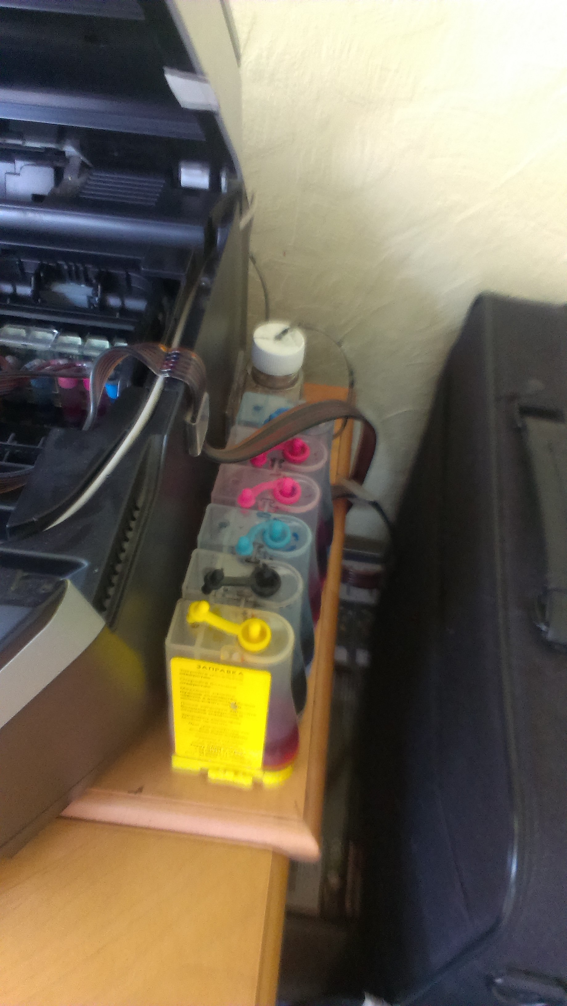

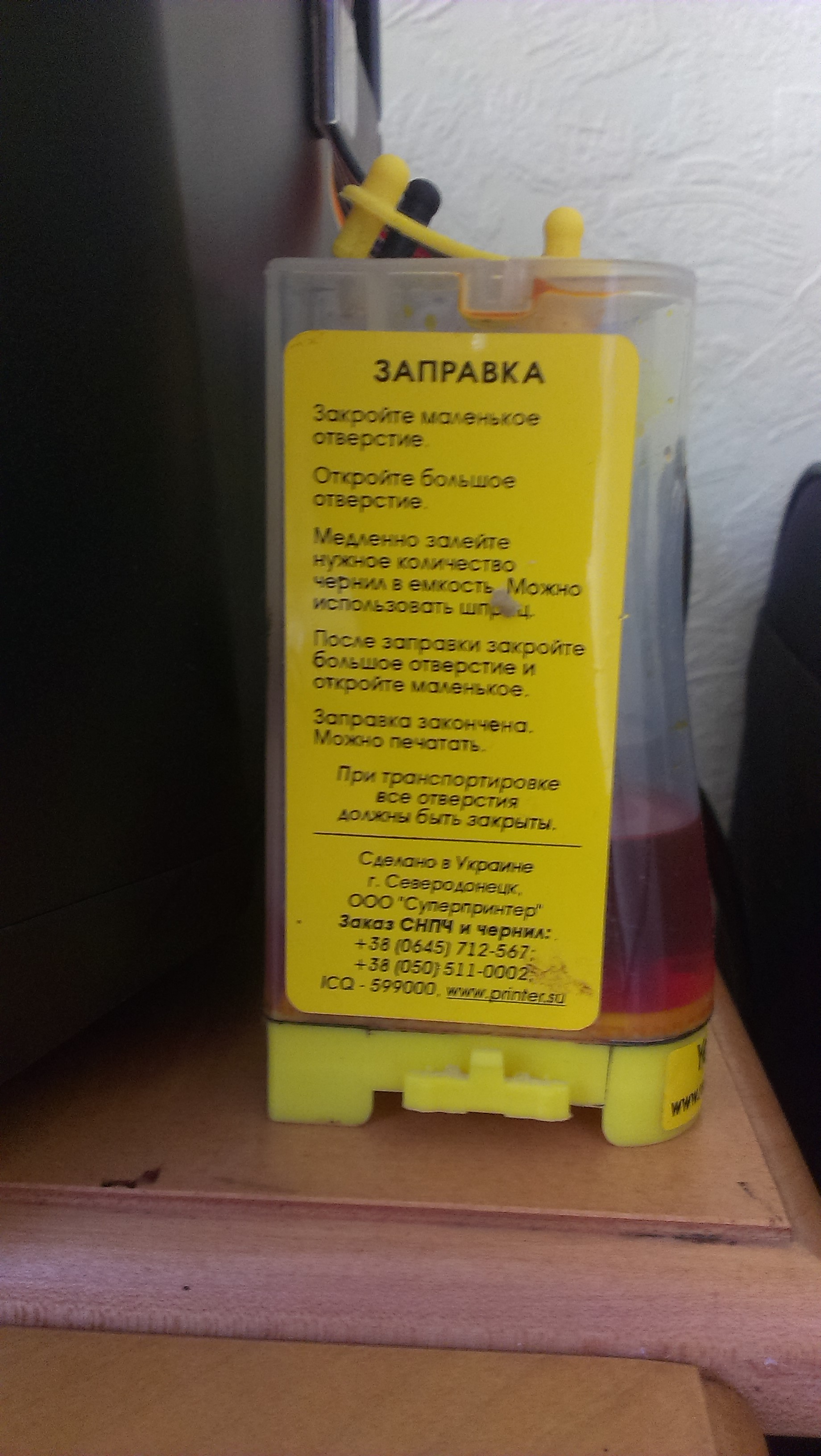

Вот моя заправка (капсульная, купленная в resetters)

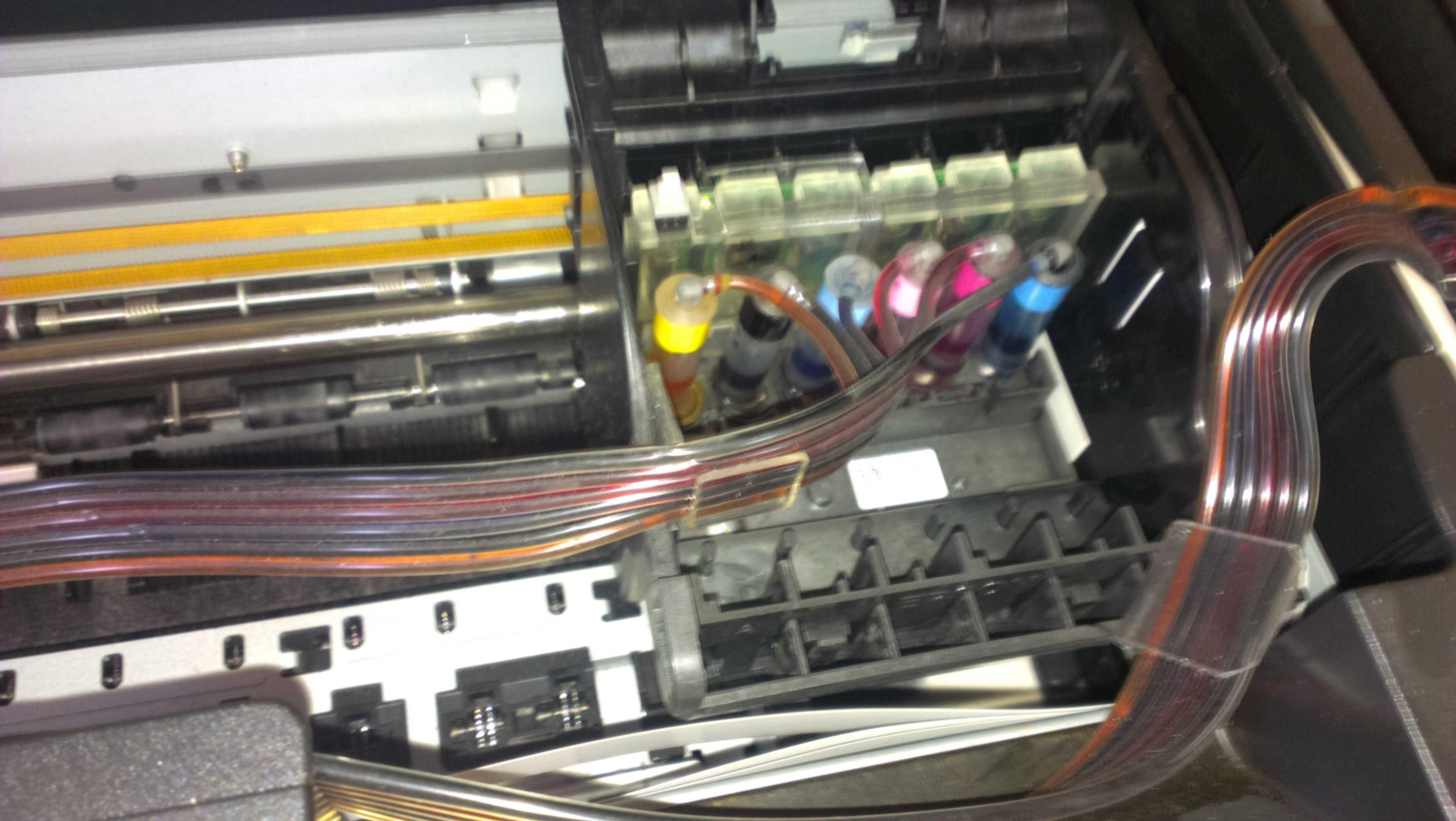

Вид сверху
Присоединение к печатному устройству
Чернила заливал вначале WWM, затем INK-ие
Систему не промывал
Вот вся история... Что можете посоветовать????

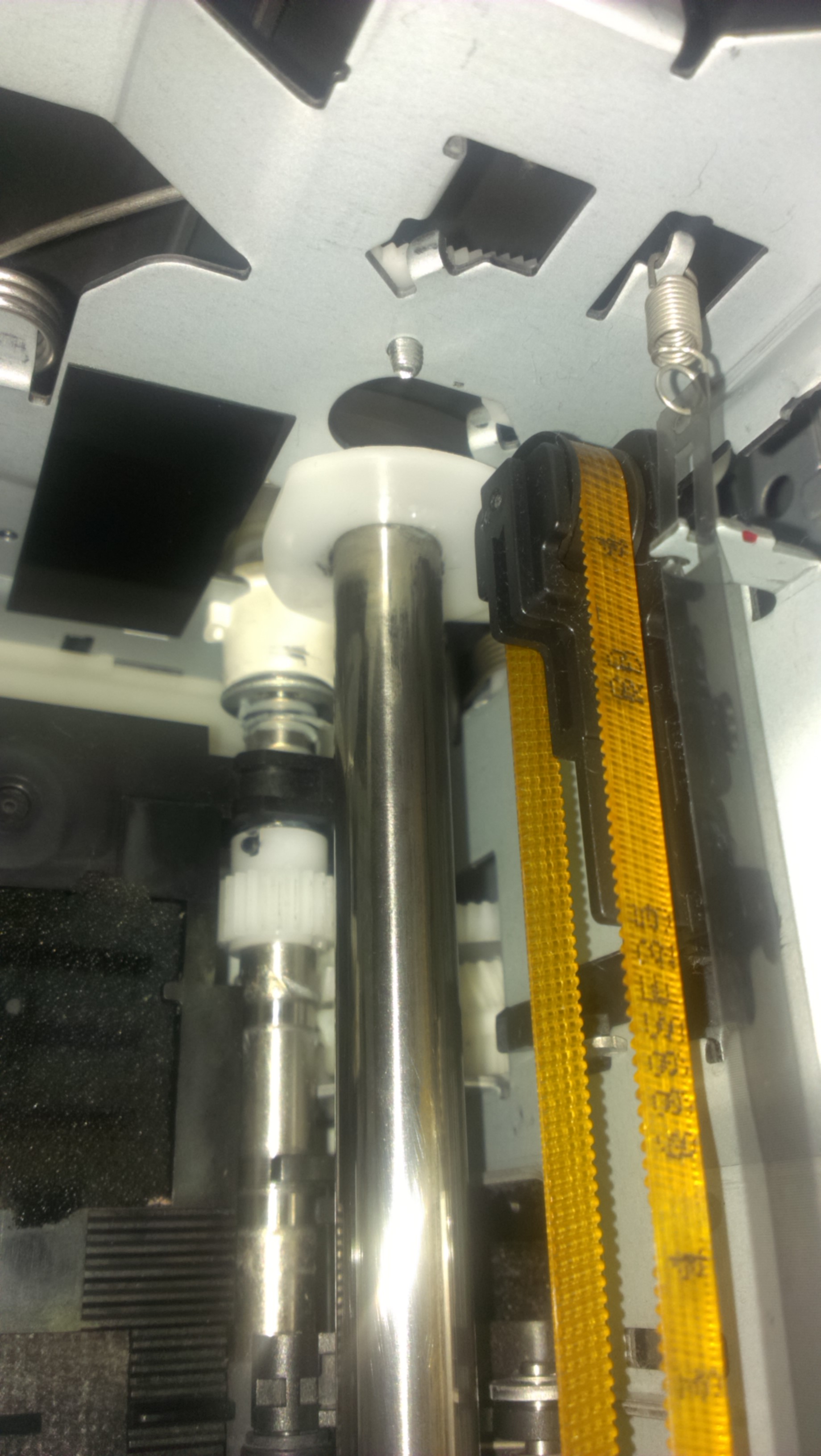

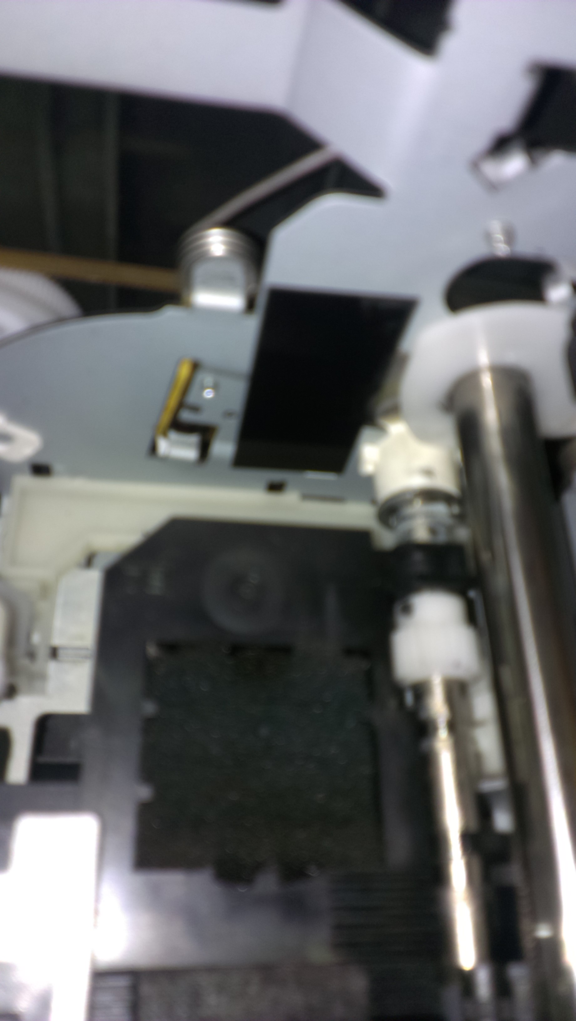

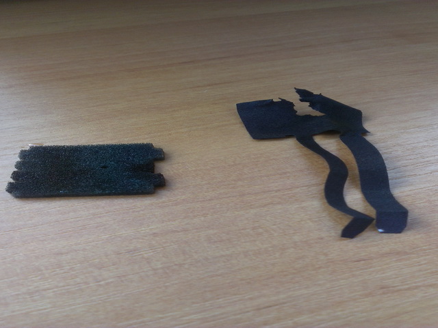

Обратно не ставлю, ибо "усики" были как-бы под днищем... Может быть их обрезать и поставить под "промокашкой"????
Собственно положил высохшую промокашку на место, включил принтер и все заработало. Однако после нескольких циклов печати, снова ошибка

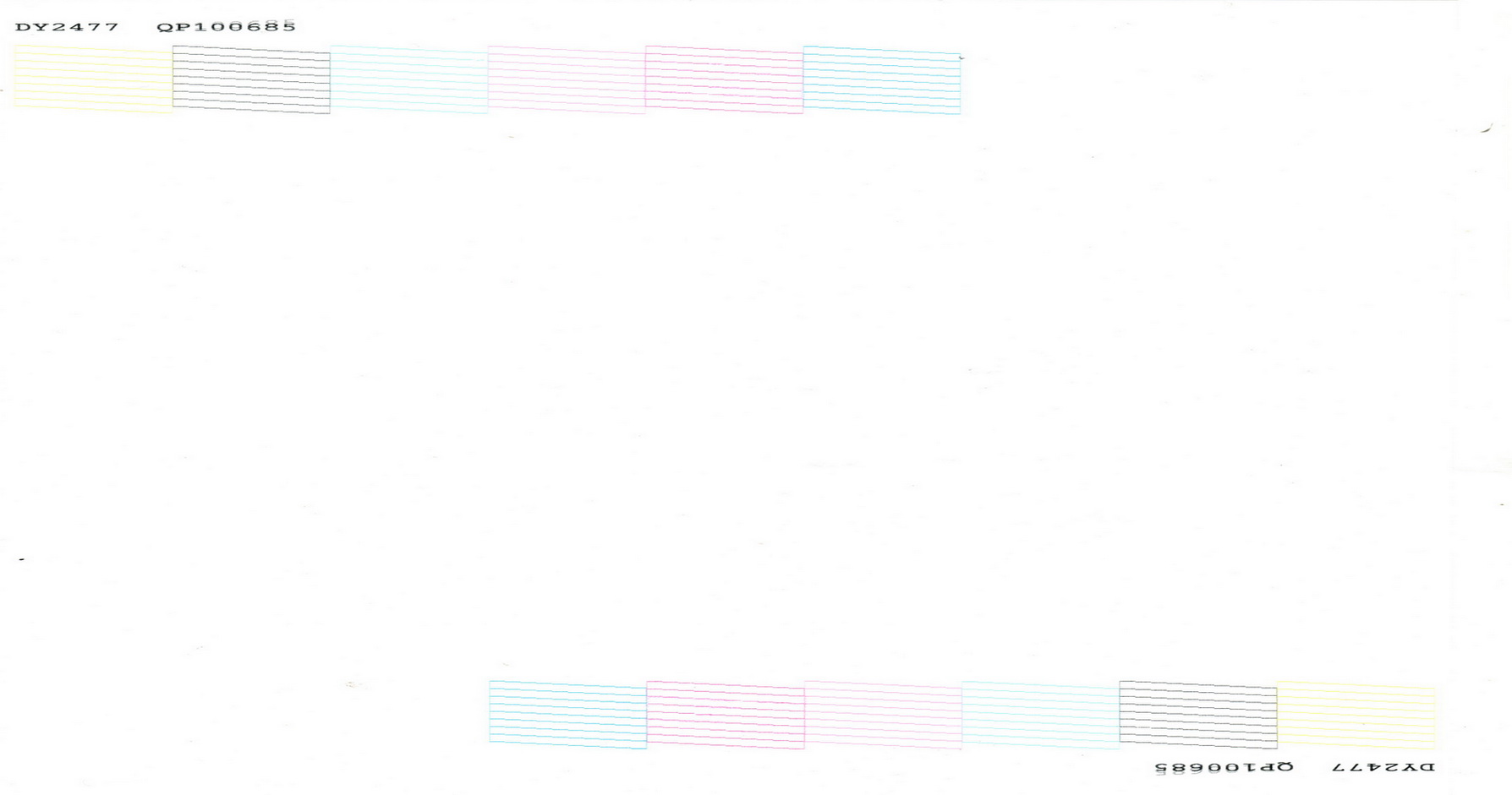

Вот тест юз

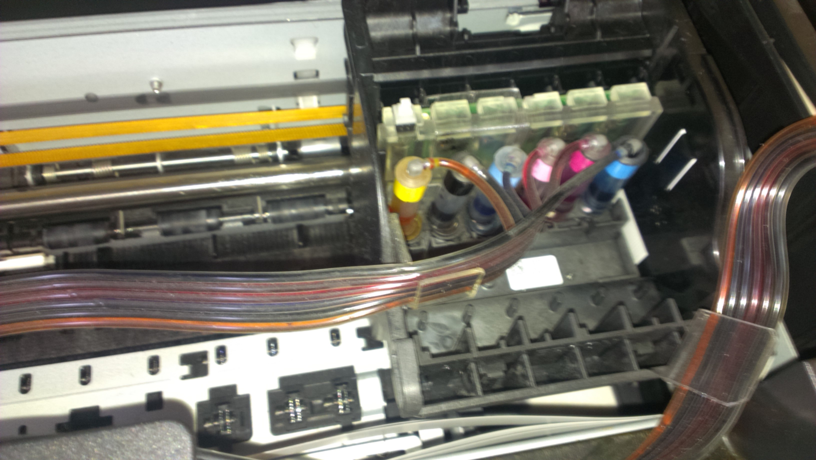

Вид сверху
Систему не промывал

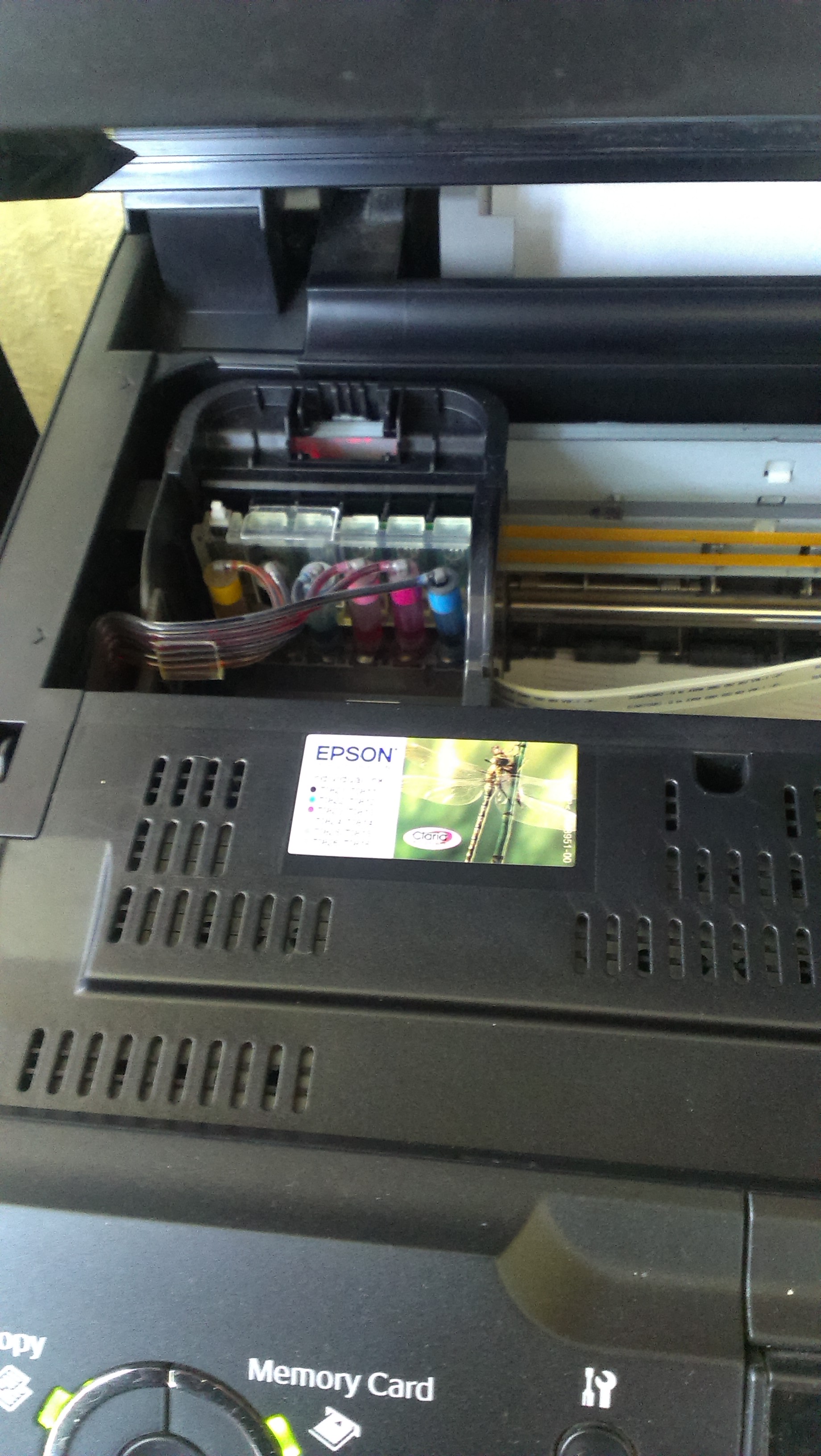

Заранее мерси

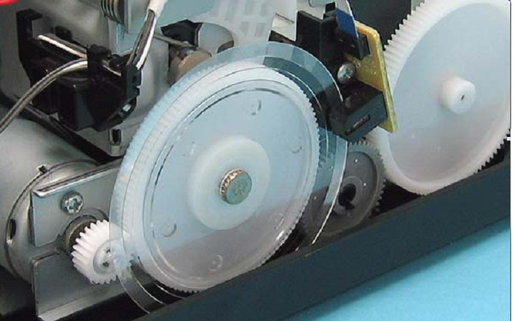

Диск энкодера - круглый, прозрачный пластик с нанесёнными по кругу рисками, установлен на торце вала подачи бумаги к ПГ.
