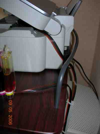

Забыл указать, что СНПЧ на картриджах, вот так пока получилось, еще не пробовал печатать, отстаивается.

Большая проблема в том, что при инициализации принтера он несколько раз очень сильно и быстро дёргает ПГ и шлейф очень часто оказывается зажат в месте парковки ПГ и тогда начинается такой свист и рев.

Шлейф "зажевывает" только в тот момент, когда головка быстро возвращается из крайнего левого положения, вот тогда шлейф создает большую петлю, которая мешает припарковаться ПГ.
Пока оставил как показано на фото. Здесь пласмассовая планка, свисающая над монитором выполняет роль противовеса, когда головка возвращается из правого положения, планка тянет шлейф своей силой тяжести и предотвращает образования петли.

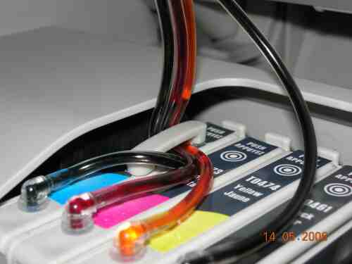

Если головка паркуется нормально, значит нужно закрепить шлейф на картриджах (можно по капельке клея) что-бы он не подымался.
Соорудить крепление на левой части каретки (которая не входит под корпус, или на первом картридже) и закрепить весь шлейф там.
А дальше по стандартной схеме: центральное крепление возле "капельки" и возврат шлейфа по верху и вывод его за пределы девайса.

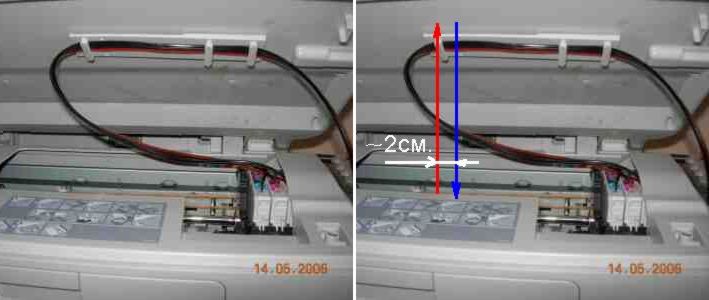

Вобщем, получилось вот так (см. фото).
При таком варианте паркуется уже без проблем, единственное, теперь проблема с левой стороны. Влево ПЧ уходит значительно глубже под крышку, поэтому здесь происходит максимальная деформация (изгиб) силиконового шлейфа, насколько его хватит в таком режиме, я не знаю. Печатаю я не часто. Можно , конечно, в левой части вырезать часть пластмассы, чтобы шлейф свободно ходил, без сильных перегибов, но не хотелось бы что-либо вырезать в принтере. Какова механичесая устойчивость шлейфа? Если небольшая, то придется пилить крышку.
Трубки на картриджах закреплять не стал по причине того, что при движении головки влево шлейф тогда сгибается сильней в месте закрепления.

Из опыта установки СНПЧ на разные Epson’ы, в т.ч. и на CX3700 – понял, что укладка шлейфа, чуть ли не самый важный момент…
Мне кажется у тебя большая петля висит.
Я вычислил оптимальный размер петли для СХ3700 (почти тоже самое, что 3500), и в твоем случае, сместил бы верхнее крепление на пару сантиметров вправо, как раз к стрелочке, и подтянул шлейф (см. свою фотку). Кроме того – отсутствие крепления шлейфа на каретке (именно каретке а не картридже) в последствии может привести к разгерметизации на картриджах.

| Сообщение #15 Отправлено 14 мая 2006 - 14:20
Петля тут причем?
Видишь, когда каретка уходит влево как шлейф сгибается! И не важно где крепить шлейф, на картридже или каретке, потому что сам шлейф выше этой крышки, под которую он заходит. Именно в этой части начинается сильный изгиб шлейфа. Вот что меня волнует, как долго выдержит шлейф?
Без крепления шлейфа механическая нагрузка приходится на место соединения шлейфа и картриджа (колпачки), они имеют некоторую степень свободы (влево-вправо), и это не так сильно деформирует.
Другого нехирургического способа установки я пока не вижу.
