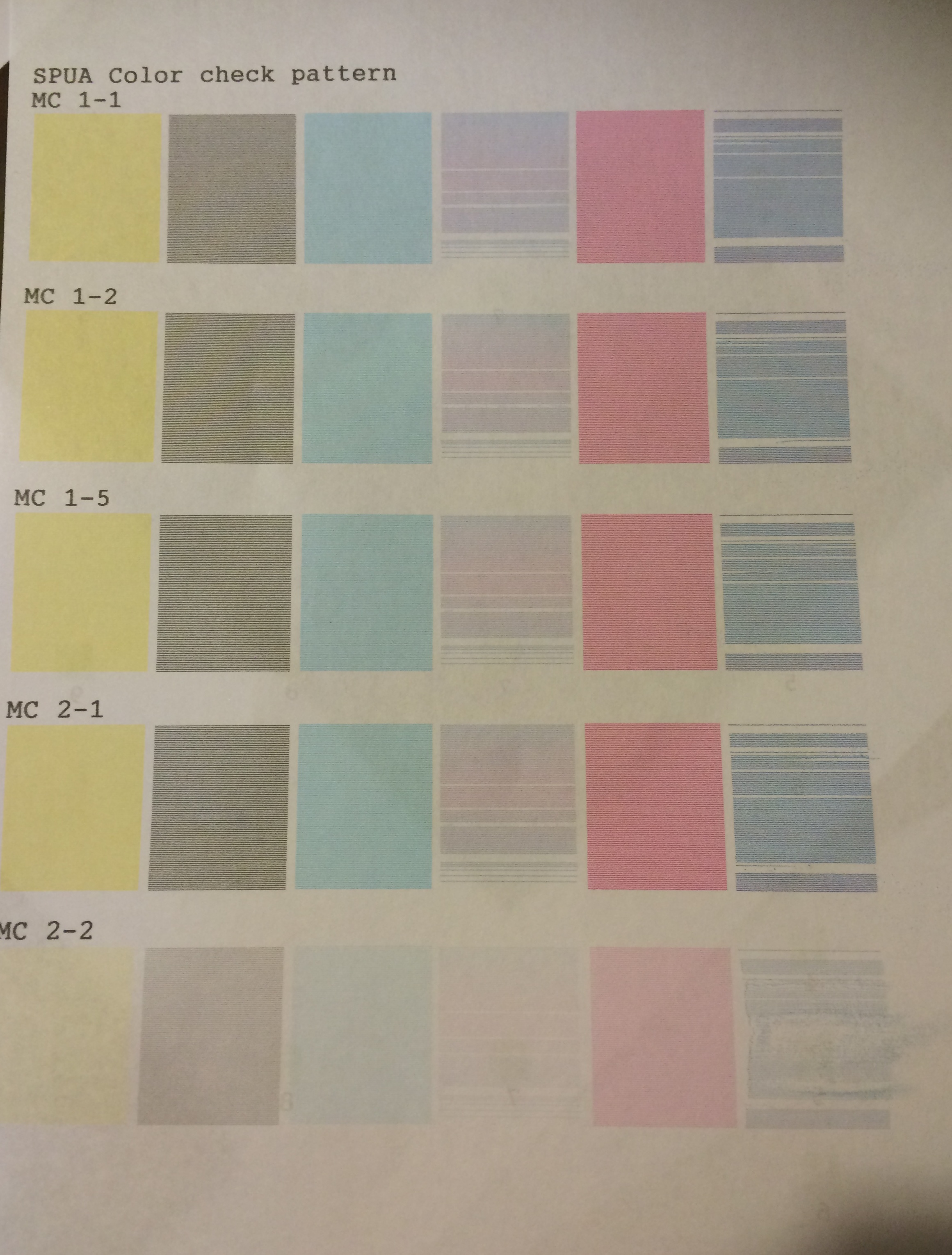

Тест проверки режимов печати показал горизонтальные полосы в 3 и 5 квадратах :(
После калибровки 3 квадрату полегчало, а вот нижний синий "мажет".
Что это такое и как справиться?
Прикрепленное изображение: IMG_1766.JPG

|    Сообщение #4 Отправлено 29 сентября 2015 - 16:26   Anbel
Victoria000, странные цвета на LM и С, вы случаем цвета не перепутали,голову мыть однозначно, проверить заполнение картриджей чернилами, если шо переходить на 2П капсулы.

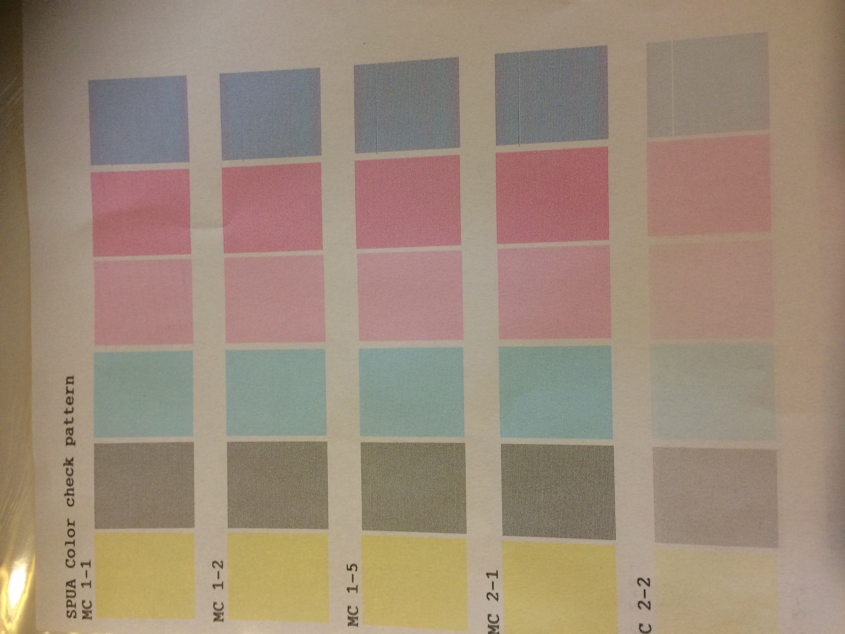

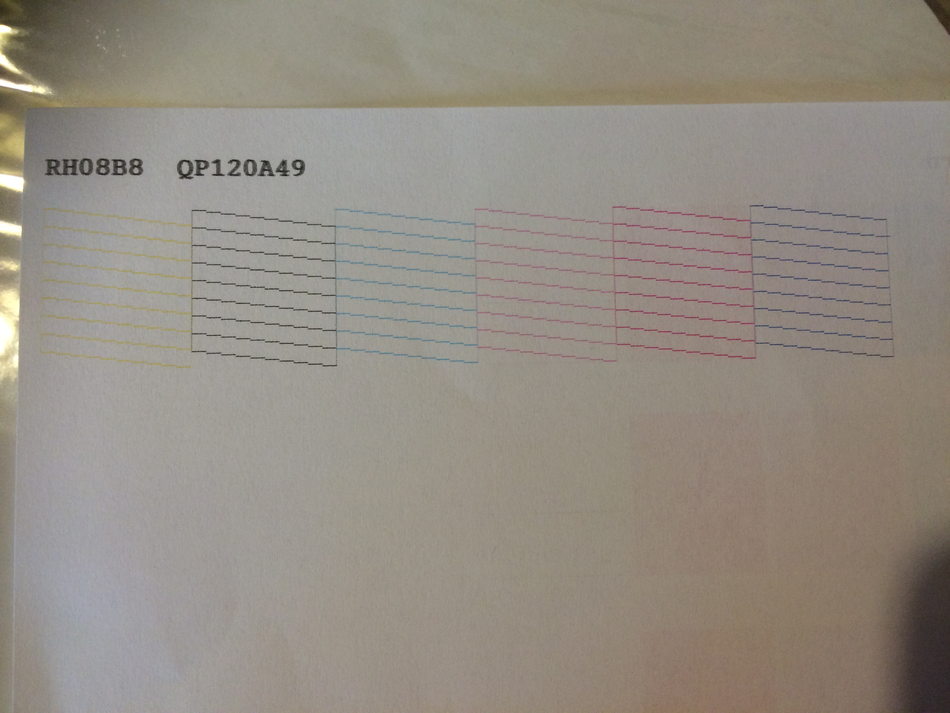

Только на синем квадрате полоска, это вопросы к калибровке получается?Прикрепленное изображение: print2.JPGПрикрепленное изображение: print1.JPG
|    Сообщение #6 Отправлено 30 сентября 2015 - 15:00   lap70
Просмотр сообщенияVictoria000 сказал:
Тут дело пахнет керосином, либо сканер плохо сканирует, либо у Вас предвестник разгермитизации головы. Могу конечно ишибаться но мне показалось что в голубом присуствует пурпур.
