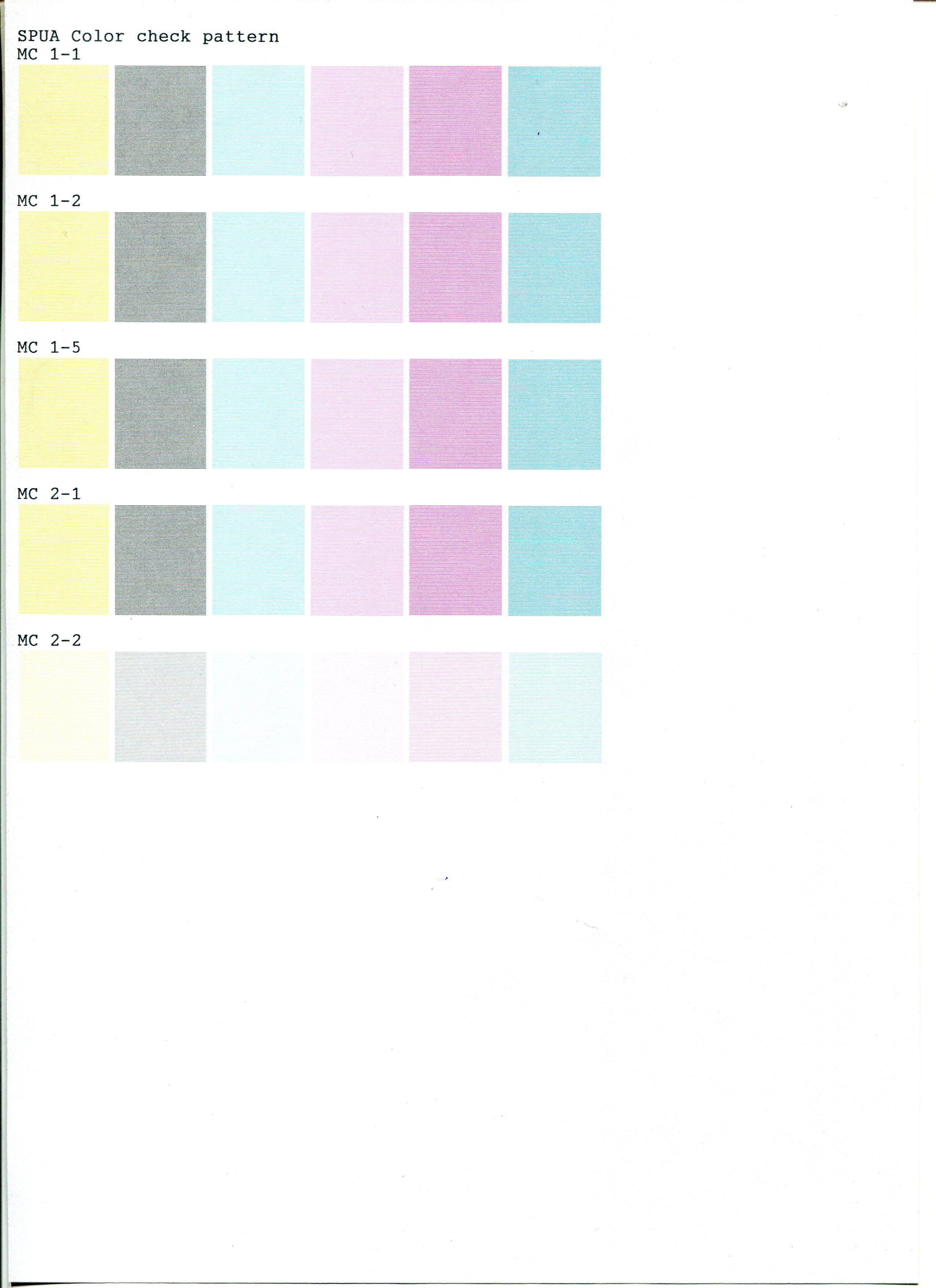

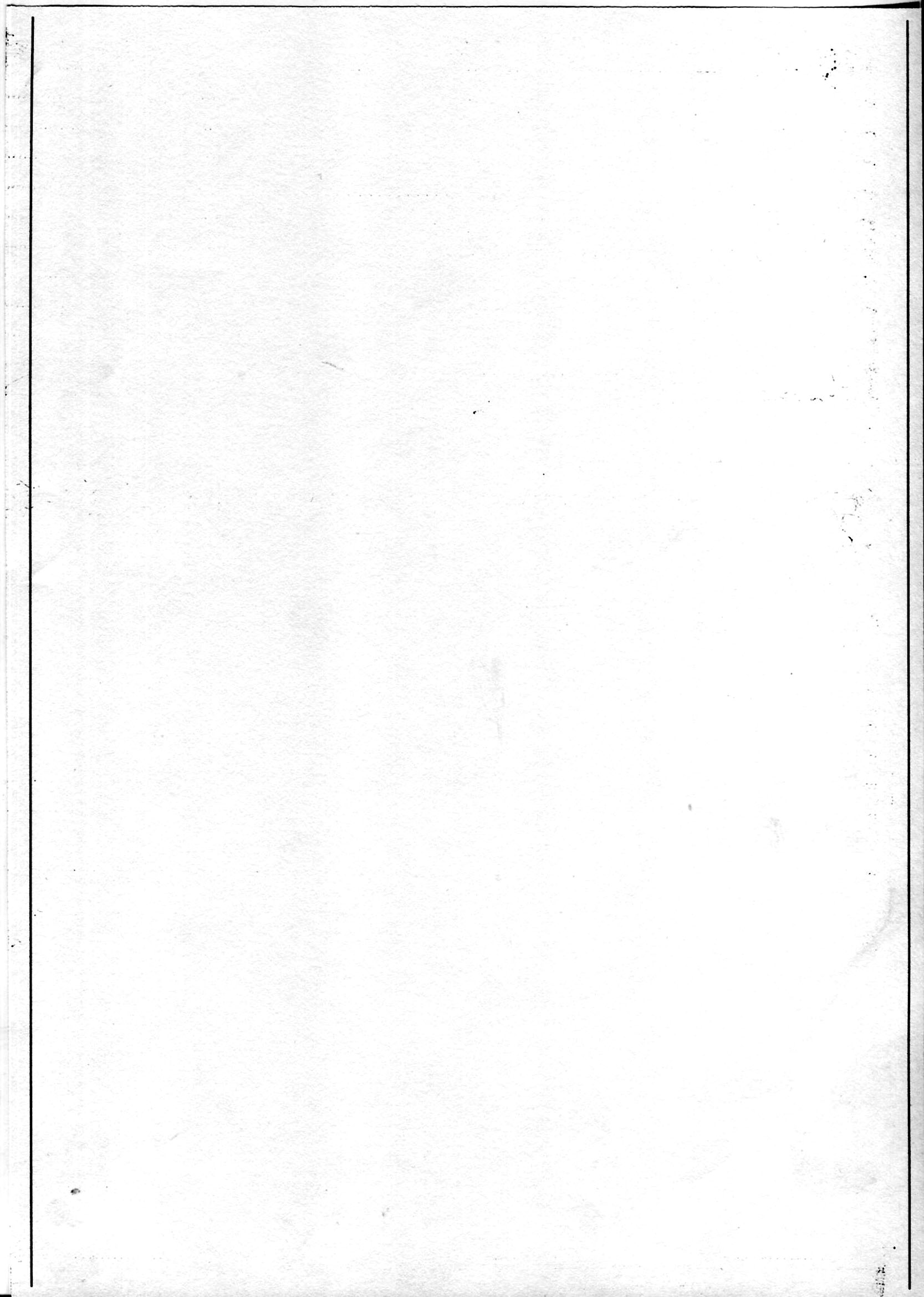

Возникла проблема, принтер не стого не ссего начал пачкать фотографии, в чём дело не знаю, доставал голову, она чистая, печатал всю жизнь только на оригиналах, подозревал что, что то налипло на каретке, пытался почистить, достал как мог, разбирать снимать не стал (боюсь что не соберу), может у кого была такая проблема, посоветуйте как быть.

Сейчас посмотрел, грязь в процессе печати появляется после прохождения каретки над этим местом, после ролика всё чисто
