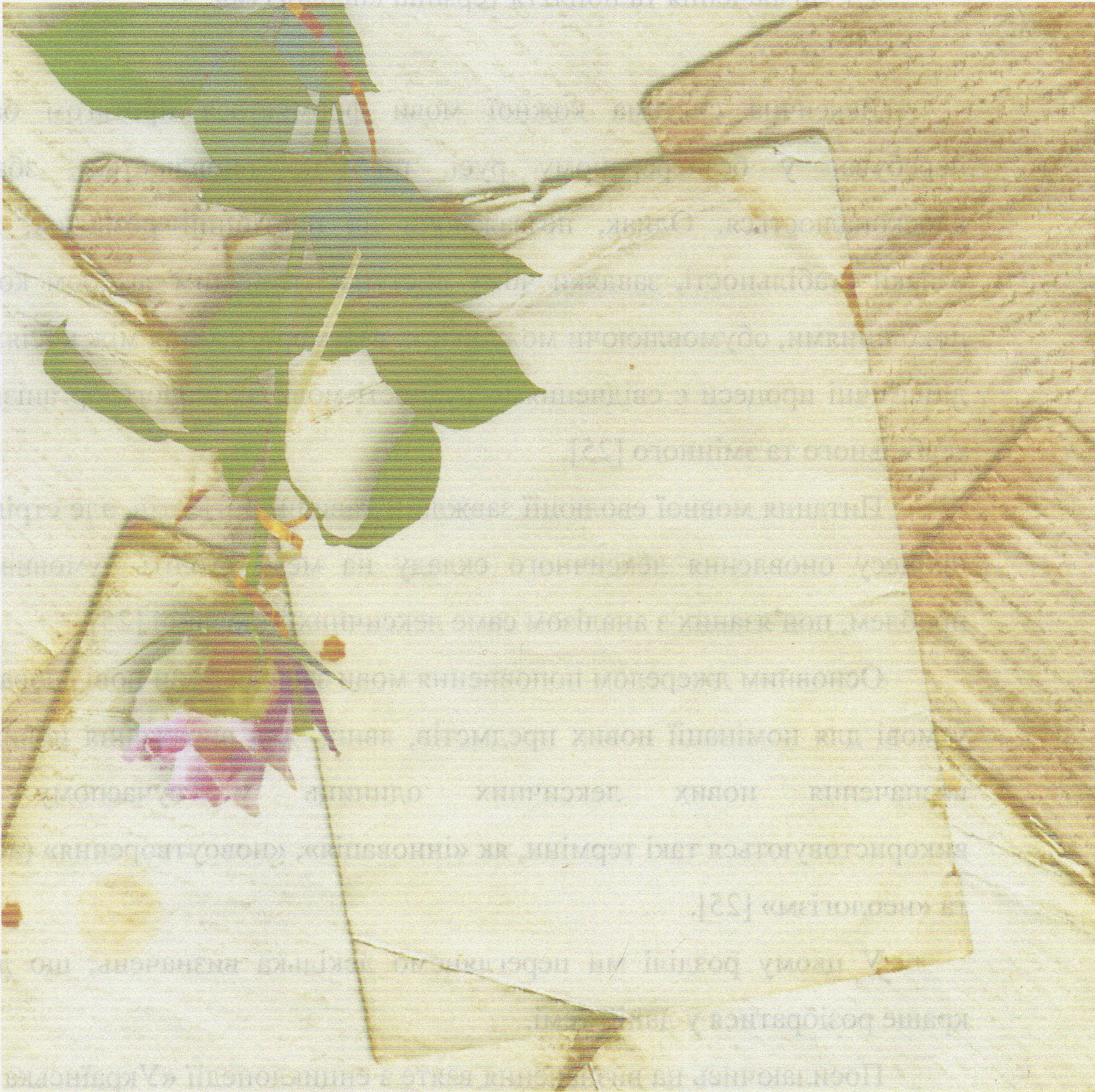

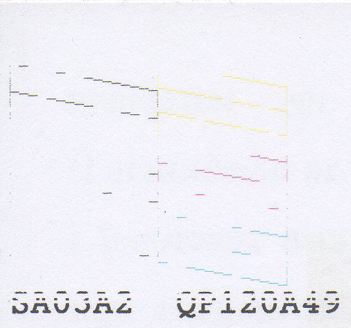

|    Сообщение #1 Отправлено 28 сентября 2015 - 15:21   froze777
ПЗК
Чернила - premium ink inktec.
Печать с ноутбука.
Долго не пользовался.
Может надо головку почистить, я даже не знаю как...Если есть видео по которым я смогу это сделать, плз, поделитесь)
  • Прикрепленное изображение: Untitled-2.jpg
  • Прикрепленное изображение: Untitled-3.jpg
|    Сообщение #2 Отправлено 29 сентября 2015 - 08:44   sanek943
может резинкам уже пришел конец
|    Сообщение #3 Отправлено 30 сентября 2015 - 02:10   ViSiT__
froze777, Залейте промывочной жидкости на капу под ПГ на пару деньков, потом пару прочисток с драйвера, если не поможет, делайте промывку с помощью шприцов с капельницей, видео на ютубе куча) удачи! :smile:
