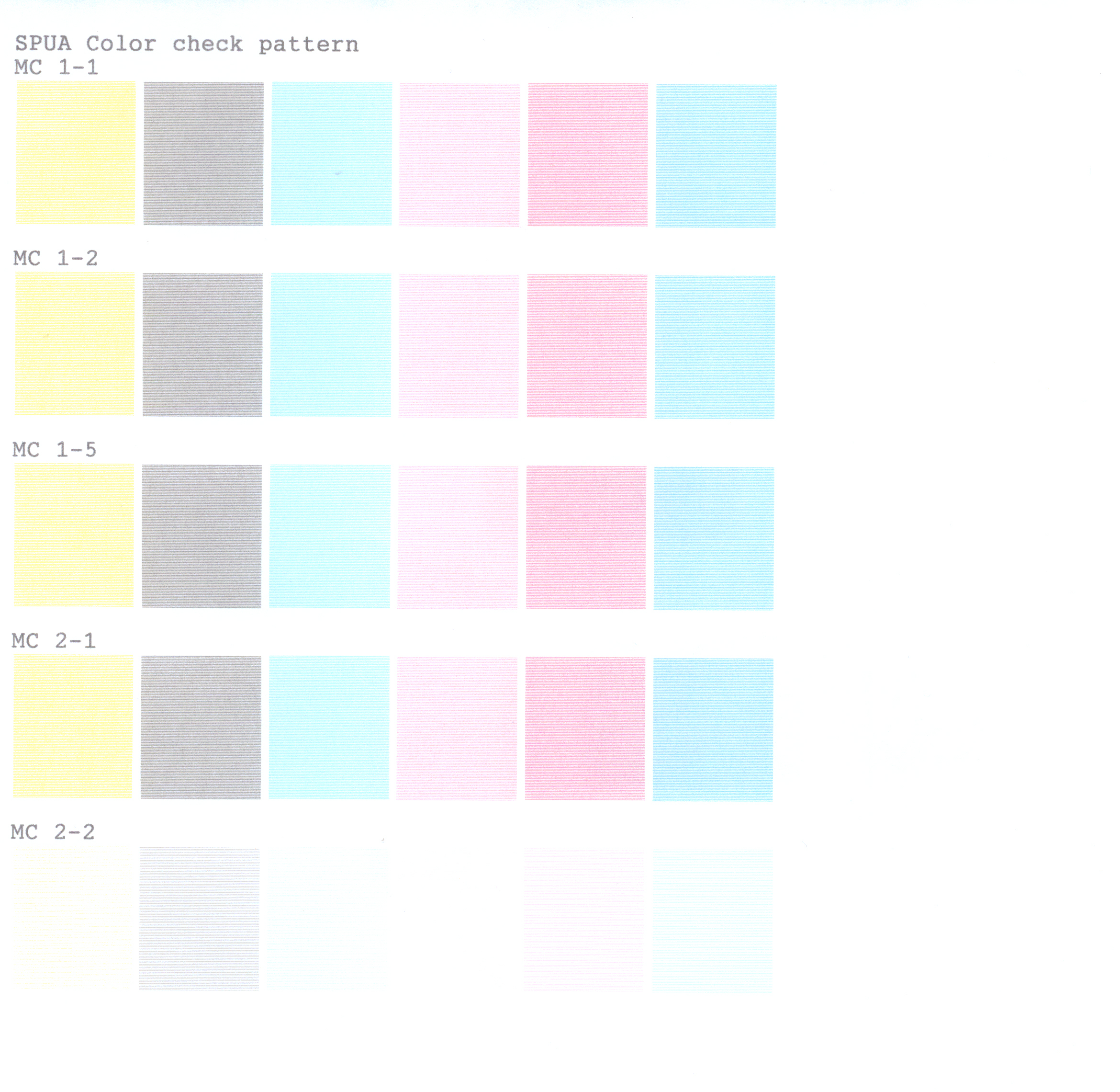

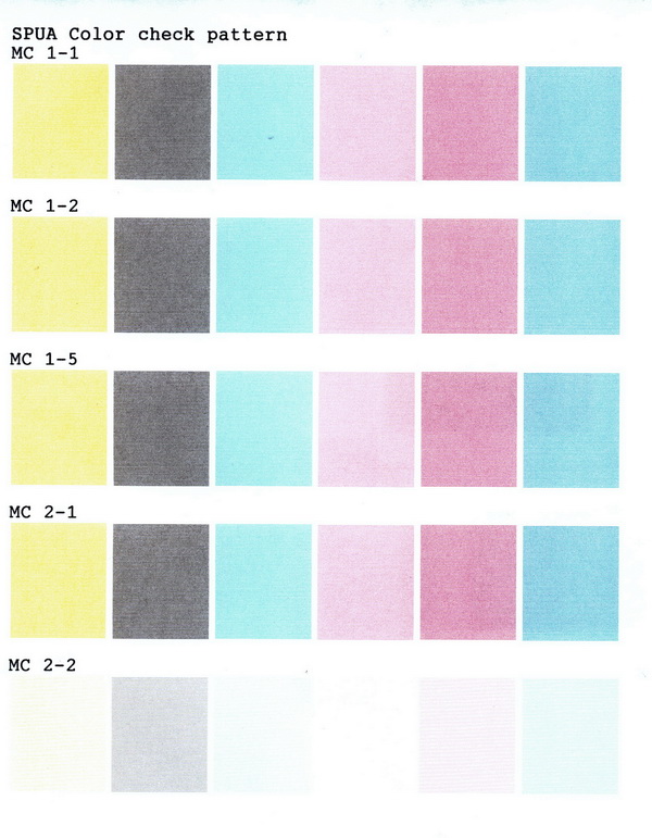

Добрый день ,у меня снова вопрос по l800. Купили на работу новый принтер, залил краску InkSystem, прокачал все как надо, первый около 10 фотографий 10х15 (бумага ломонд), все было хорошо. Потом начало гнать красный оттенок, то есть на фото где реально все в зелени, после печати получается всё буро коричневое.С чем это может быть связано? Сейчас распечатал с ПринтХелпа проверку цветов - все идеально и по цветам и по качеству...Может кто-то сталкивался с таким?

А я думаю, что дело в другом.
Тест режимов печати из программы PrintHelp в студию.

| Сообщение #6 Отправлено 28 сентября 2015 - 12:04
Прикрепил

| Сообщение #7 Отправлено 28 сентября 2015 - 12:10
Как альтернатива за адекватную цену? Только не говорите оригинал...
Именно оригинал , ибо если верить скану теста режимов печати , то самой малой каплей уже хреново печатают оба лайта ! Через некоторое время так же фигово будет печатать и второй принтер . А потом будет вопль - " Помогите , принтер не печатает , чернила Инксистем " !!!

| Сообщение #8 Отправлено 28 сентября 2015 - 12:19
С оригиналом не реально работать из за цены в связи с курсом доллара, старый принтер работает уже больше 4х лет, из них последний год на инстистеме и все в ажуре...
В реале последнюю каплю видно гораздо лучше, сканер не ахти по этому не улавливает цвет.
