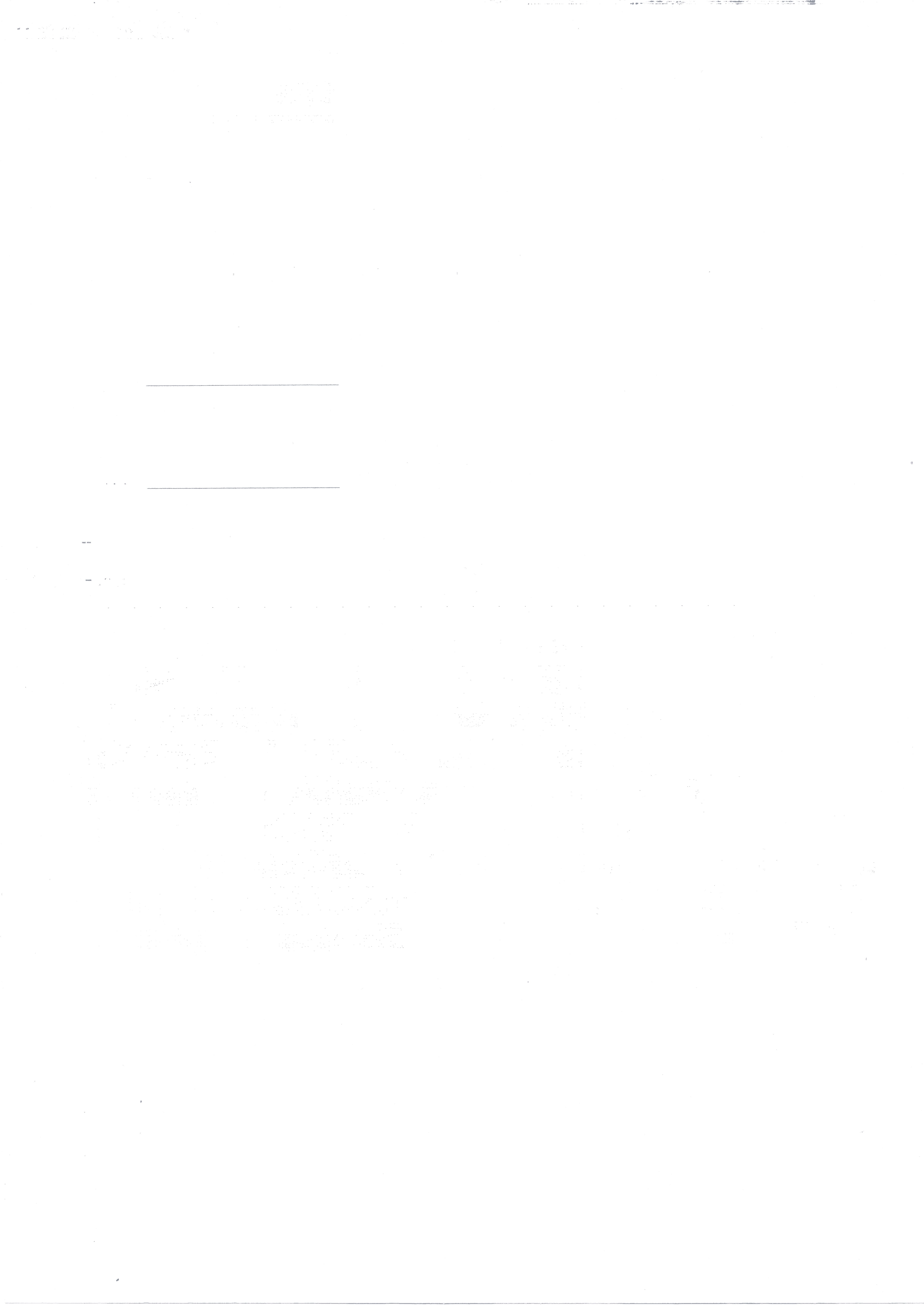

Всем привет. Имеется мфу xp-406. То ли невысушенная пг толи контакы шлейфа csic, в общем после очередной промывки пг сгорели трпнзисторы и f1. Заменил на такие же. Мфу ожило, пищит как обычно, но ничего не печатает. Тест дюз абсолютно пустой, кроме иногда бывают несколько точкек там где печатаются буквы над тестом. Дюзы ниодной. До той злополучной промывки тест был почти идеальным кроме одной оставшейся косой дюзы. Точки печатает когда печатаю тест из ajusprog. id ПГ считывается и совпадает с тем что написано на самой пг. Пс2 помпа качает чернила уходят. F2 на плате нету. На некторое время отложил его. Сегодня при печати OCP test в режиме "наилучшее фото" в первый раз были полосы черные где должна быть табличка, а цветного вообще ничего, во второй раз чистый лист.

Спасибо, но все три пункта не выполняются... Принтер включается и отлично себя чувствует... делает вид, что печатает, но не печатает... лишь тногда проскакивают контуры печати... Перед печатью писк есть...
В режиме Черновик выдал
вместо
1. После замены транзисторной пары TT3034, TT3043 принтер не включается и слышен свист защиты.
2. Ноги, которые идут на транзисторы звонятся на землю.
3. Прозвон ноги TT3034, TT3043 : сопротивление 3-1,3-2,3-4,3-5 (коллектор-эмиттер и коллектор-база) должно быть 500-600 Ом или выше,если оно 50-100 Ом значит микросхема пробита.

F2 в этом принтере нету... В том то и дело, что лист не абсолютно белый, а принтер выдал пару полос....
