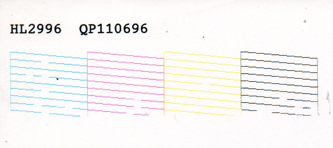

В этом деле новичок.
Покупал 3-4 года назад.
Изначально была поставлена СНПЧ inksystems с водорастворимыми чернилами.
В процессе эксплуатации заливало памперс (доноры поставил на принтер и забыл закрыть заглушками :-) разбирал, чистил, вывел трубку.
Цвет закончился и полгода-год не печатал.
Старую СНПЧ (доноры+шлейф+картрики) по незнанию промыл водопроводной водой, потерял пару заглушек в процессе и получил подтекающий шлейф + доноры.
Сейчас поставил новую СНПЧ WWM и водорастворимые WWM.

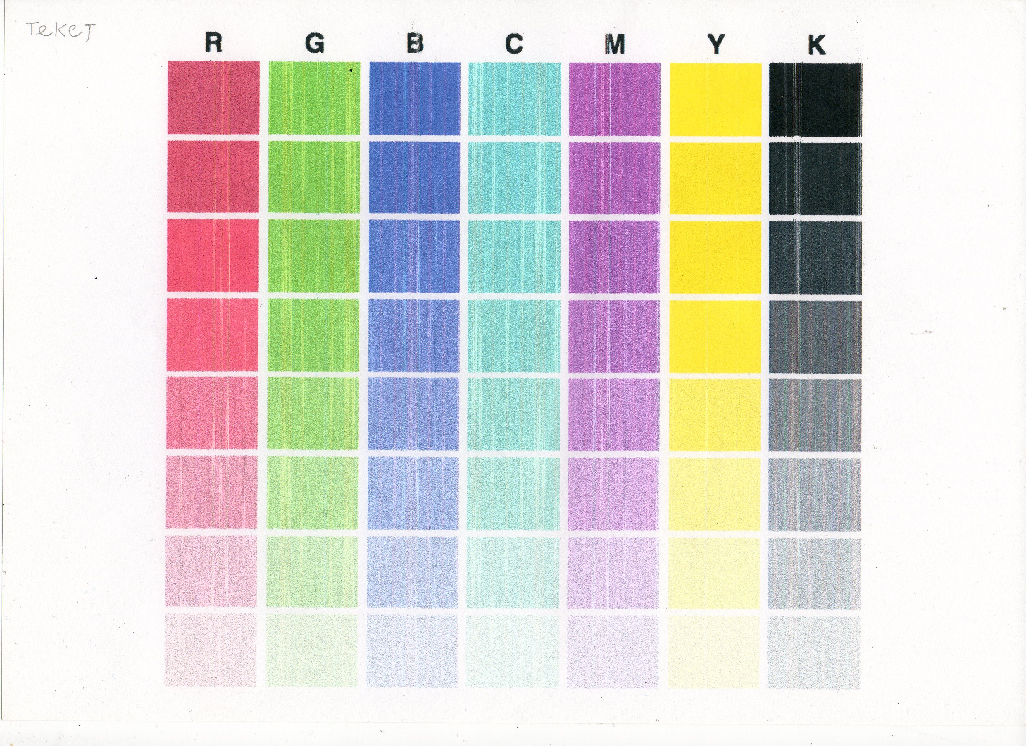

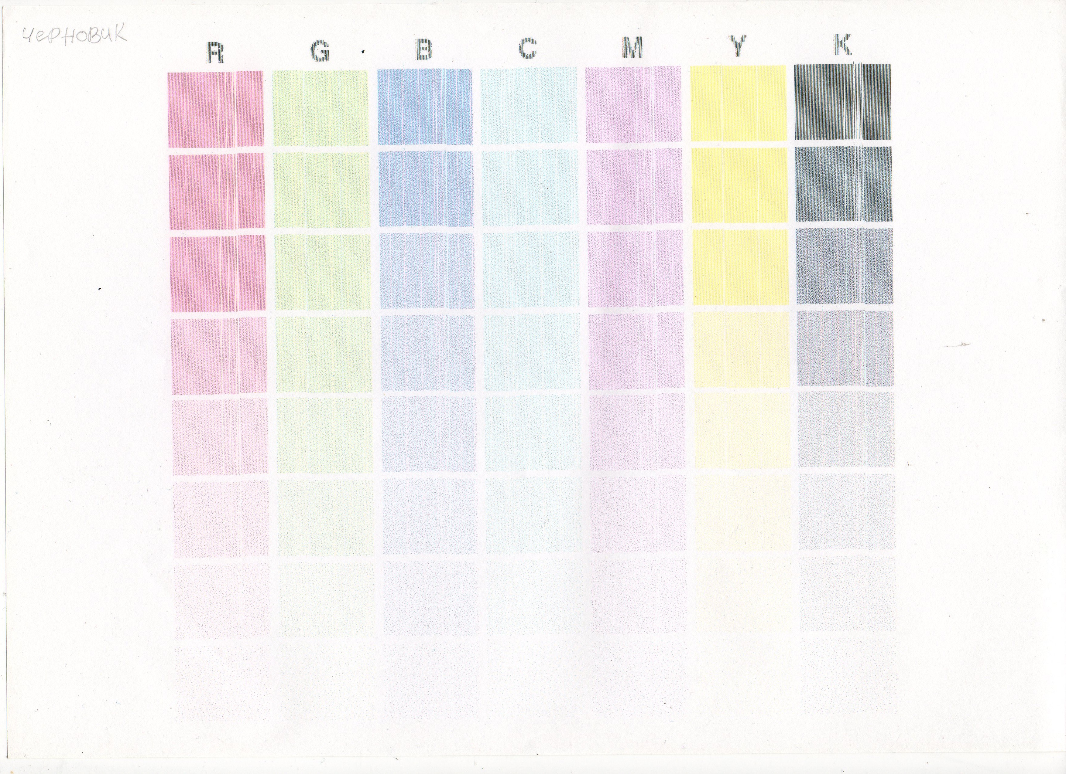

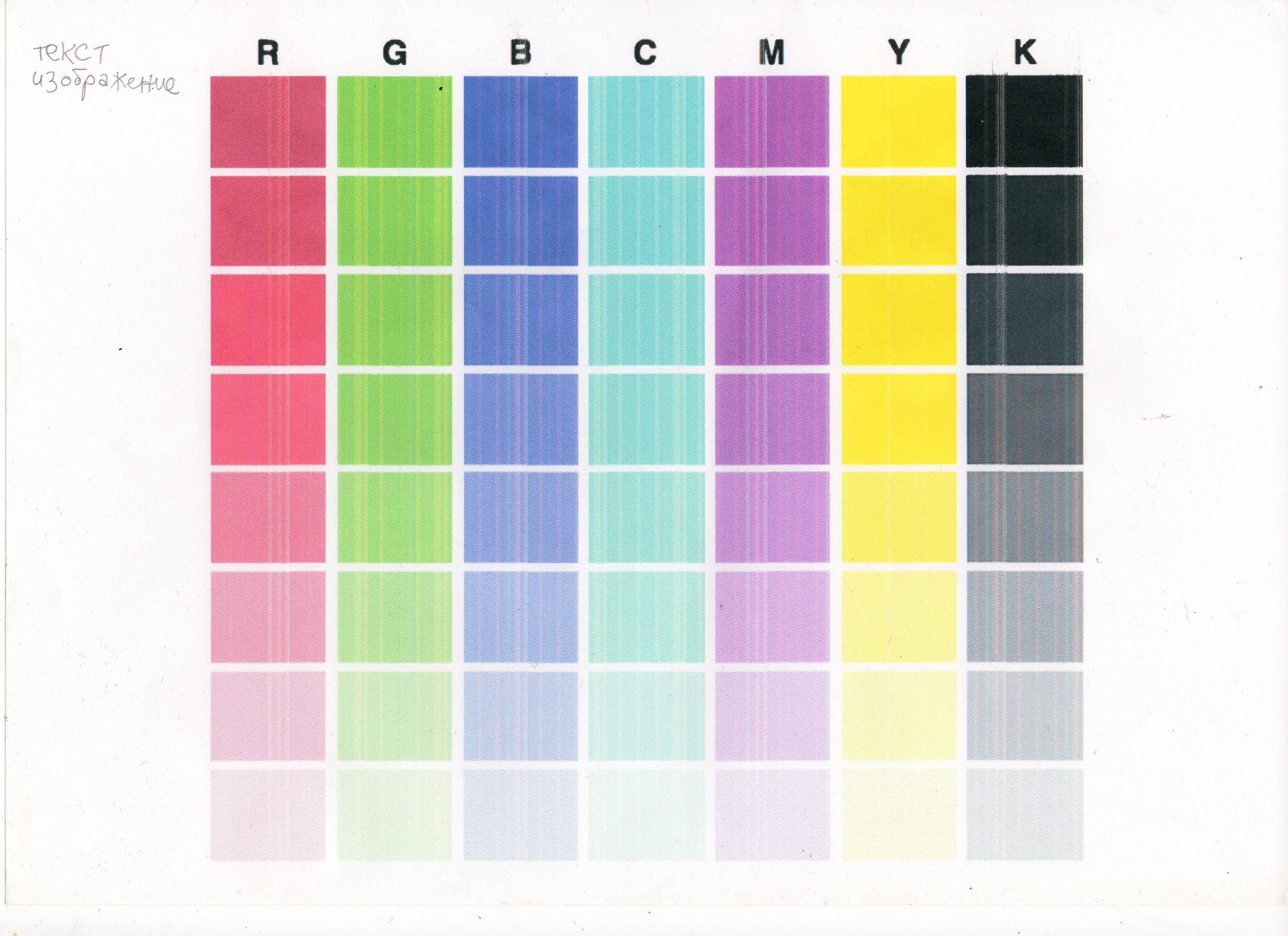

Прогнал тесты. Полосит на синем, чёрном, меньше красном. жёлтый ок
Впринципе пользоваться можно, но хотелось бы всё-таки пробить ПГ.

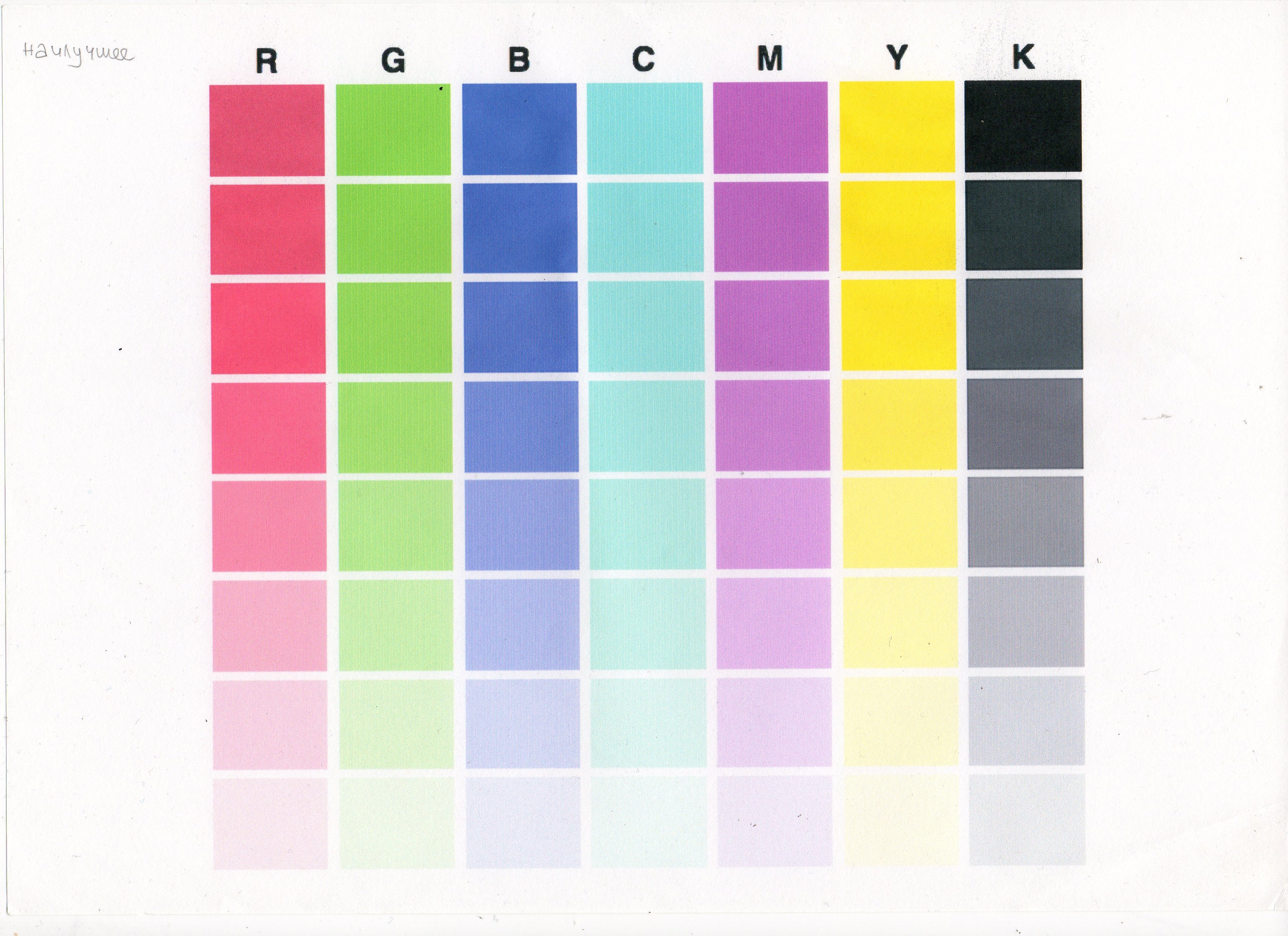

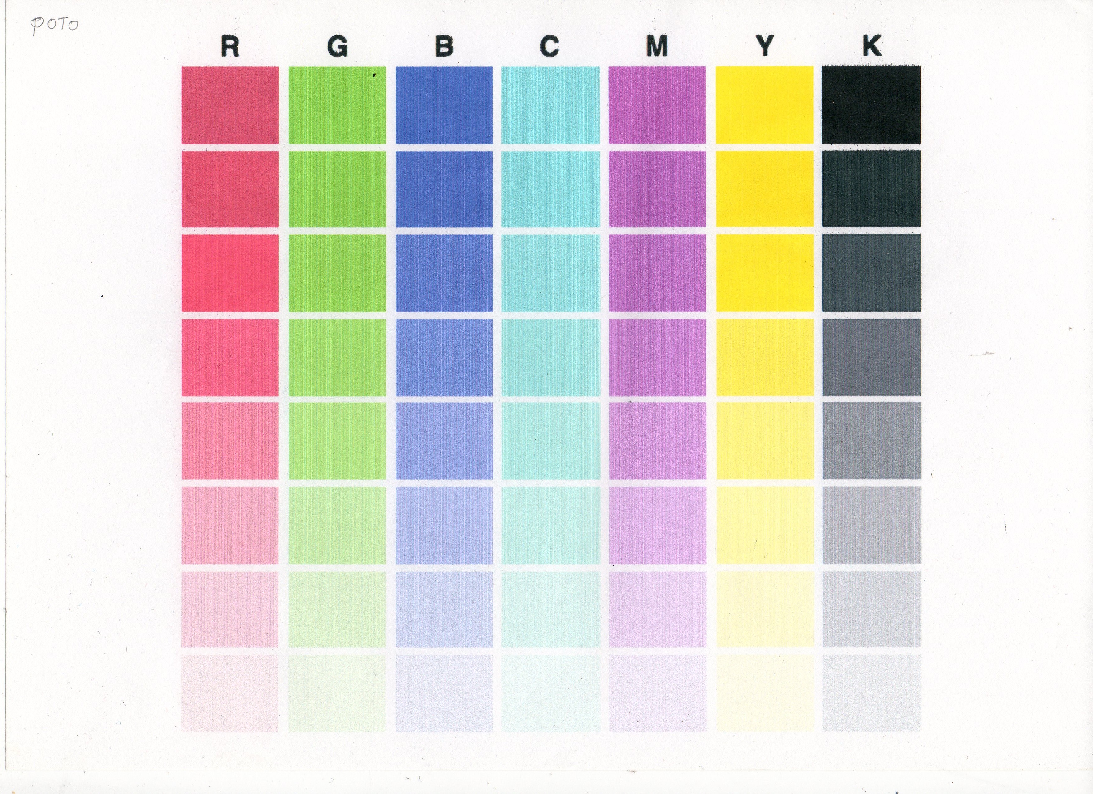

Более менее адекватно печает только в режимах фото и наилучшее качество, бывает мажет чёрным по краю листа немного.
Прилагаю картинки.
Прочистка дюзов не помогает. По 4-5 пропусков синий, чёрный в одних и тех же местах стабильно
ПГ ни разу не чистил.
Из теории по методам насколько понял: 1) можно прокапать памперс и поставить каретку над ним типа парами прочистить чтоли - помогает в не оч запущенных случаях (насколько запущенный случай у меня я судить не могу) 2) убрать картрики и со шприца с обрезанным шлангом от капельницы вливать в дюзу сверху 3) загнать старую СНПЧ и залить её всюду промывочной жидкостью и делать очистку головки программно.
Какие кол-ва жидкости и как много/долго делать я хз.
Из теории по жидкостям:
1) Промывочная жидкость WWM CL04 желтоватый цвет за 600 руб. доступ есть но загнули цену в магазине. 200 мл
2) Есть зелёный ММ с нашатырём (состав: вода, органический растворитель, н-ПАВ < 5%, цитрат натрия, отдушка, а-ПАВ < 5%, аммиак водный, красители).
Смущает цитрат натрия в составе. Такой ММ за 170 руб. объём 500 мл - за ту же цену есть синий ММ там гидрооксид аммония вместо аммиака водного, добавили изопропиловый спирт и нету цитрата натрия, но насколлько я понял это только для пигментных чернил и вроде спиртом ПГ заливать вообще нельзя. Поправьте)
3) взять в аптеку воду для инъекций (дистилят) и 10% аммиак - развести 5 воды к 1 аммиака. либо же вообще без аммиака водичкой.
Подскажите как поступить, чтобы не сделать хуже, не угробить ПГ. Картинки прилагаю.

|    Сообщение #2 Отправлено 25 сентября 2015 - 18:44   antoshka1
OCP RSL смотри, стоит дешевле, помогает 100% без вреда голове! Налей а капу с горкой и оставь на ночь, утром прочистка + тест, вечером прочистка+ тест, если нет улучшений пробуй делать бутерброд (не с колбасой конечно) Если улучшения есть, то можно второй раз пойти первому варианту! Если совсем все плохо, можно вместо челнил запустить его на этой чудесной жидкости)
|    Сообщение #3 Отправлено 25 сентября 2015 - 19:00   mcarwa
Просмотр сообщенияantoshka1 сказал:
OCP RSL 190 руб. за 100 мл нашёл такую в инет-магазе. Пока ехать будет, тёплой водой для инъекцией со шприца продавить можно же попробывать?
|    Сообщение #4 Отправлено 25 сентября 2015 - 19:14   antoshka1
Не надо ничего продавливать тк есть очень большая вероятность убить ПГ!
|    Сообщение #5 Отправлено 25 сентября 2015 - 19:39   mcarwa
antoshka1, Ну я имею ввиду:
Взять шприц объемом 2-10 мл с резиновым переходником (от капельницы), заполнить тёплым дистиллятом (30-35 градусов) на 2/3 и одеть переходник на штуцер чёрного (синего) цвета и в выключенном состоянии сделать аккуратно медленно (я ж не буду сильно давить) проход дистиллята через канал, он проходит через ПГ, далее на капу и по отводящей трубке наружу.
Почитал про бутерброд. Да это менее агрессивная методика. Попробую для начала бутерброд на дистилл. воде пару раз. если не будет улучшений добавлю аммиака немного. и попутно закажу OCP RSL жидкость, что посоветовал (правда она с доставкой будет ненамного дешевле WWM за 600 рублей). спасибо за советы.

|    Сообщение #7 Отправлено 25 сентября 2015 - 22:23   Anbel
Лучше конечно снять ПГ и промыть, зеленый ММ в помощь. У меня как раз на промывке стоит 410.
|    Сообщение #8 Отправлено 26 сентября 2015 - 11:03   mcarwa
то, что там цитрат натрия в составе не страшно?
|    Сообщение #9 Отправлено 27 сентября 2015 - 10:53   Anbel
mcarwa, нет.
|    Сообщение #10 Отправлено 29 сентября 2015 - 15:00   mcarwa
mcarwa, нет.
Делал бутерброд пару-тройку раз (нашатырный 10% 1 часть к 5ти частям бидистиллята (вода для инъекций)) - не помогло, по чёрному стало ещё хуже :(
Голову вытаскивать ломает (думаю это будет последняя мера уже)
Есть старая СНПЧ, если в картрики туда набрать ММ, разбавить водой и подкрасить чернилом? и печатать пробывать такими картриджами?
|    Сообщение #11 Отправлено 01 октября 2015 - 03:51   ViSiT__
Просмотр сообщенияmcarwa сказал:
Лучше тоже самое сделать с промывочной жидкостью, но если не имеется в наличии таковой, хотябы с мускулом, но чернила для начала не добавляйте, только мускула залейте и поставьте на печать листов 50-100 в наилучшем качестве. Но я чтото ММ не доверяю...
