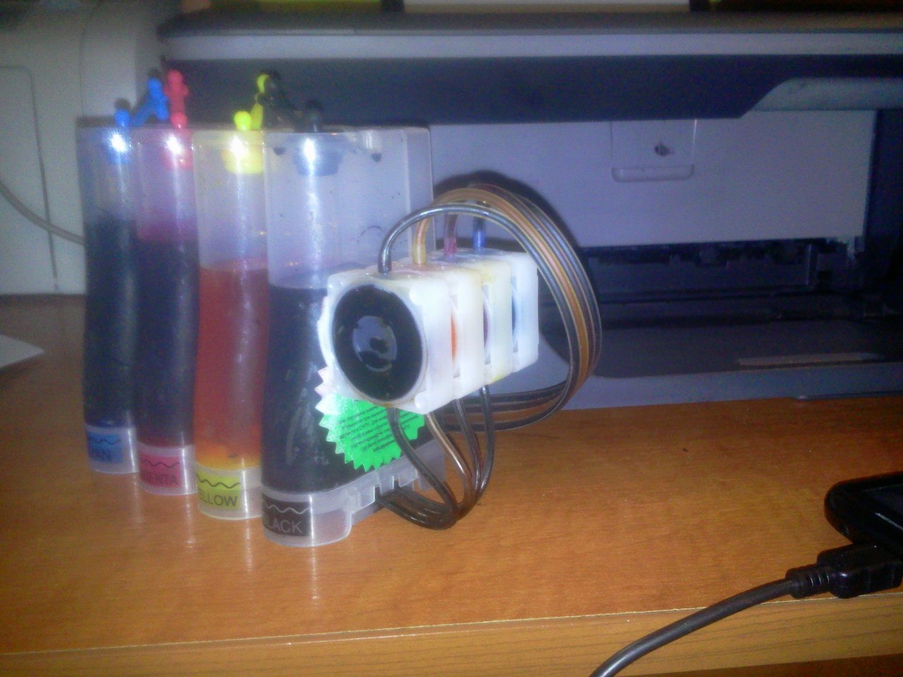

Добрый день! Подскажите кто уже делал системы на данный аппарат (картриджи № 934 и 935 (сильно напоминают 178 и 920 но с пигментом)). Я привык делать системы на подобные аппараты подключая емкости к оригинальным картриджам. Действовал так с картриджами №178, 920, 655. Эти вроде бы такие же и делаю все также, но чернила как только начинает двигаться каретка уходят назад в емкость. Я знаю что это означает наличие дырки где либо, но ее вроде бы нигде нет. Воздушка залита термоклеем. Под картриджи пробывал подложить дополнительно прокладки. Пробывал подключать шлейф в воздушку. Все без результата кроме черного цвета. Я думаю может внутри картриджа что-то в конструкции изменилость? Никак не пойму откуда воздух идет.

Скорее всего нет перегородки в картридже. Иглой проверьте есть ли она через ВО.

Если чернила "самлотёком"поступают обратно в доноры Вам нужно будет установить демпферы по одному на каждый цвет.

Alex Fox, а от чего спасает? Может я не в курсе, просвети.
| Сообщение #7 Отправлено 28 сентября 2015 - 06:36
Если сильно вверх задрать, они блокируются. По крайней мере какие у меня были.
