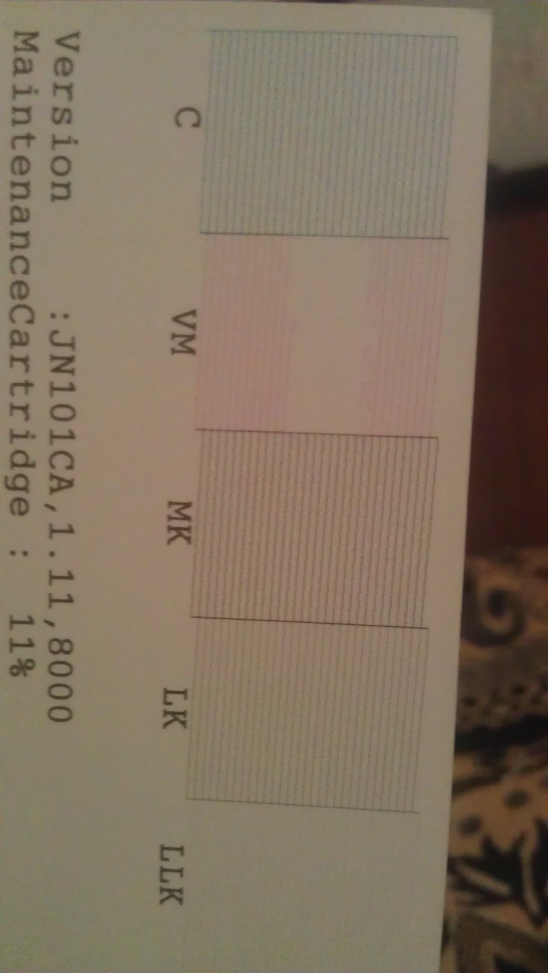

Принтер Epson 7890
Чернила inktec серии E10034
Проблема следующего толка: VM начал полосить, сделал тест дюз, по середине несколько рядов пропускает, сделал прочистки стандартным программным способом, результат тот же. Снял ПГ, чистящей жидкостью прокачал, при нажатии шприцем, по всем цветам из дюз идет равномерной полосой условно говоря "ДУШ", не заметил ни одного места, тем более по центру, где бы не струилась чистящая жидкость. На капу поливал немного чистящей жидкости, отсоединил от помпы шлаг идущий с капы, высасал шприцем немного чернил. В общем после всего что делалось, рисунок на тесте один и тот же. В чем может быть причина такого поведения принтера?

kostikor,
В этом принтере головка оооочень тонко устроена .
Любые совместимые пигментные чернила со временем в такой ПГ создают осадок внутри ПГ и выводят её работоспособность из строя .
Проще говоря - меняйте ПГ .
Это у вас точка без возврата .
Ну ... Или попробуйте демпфер сменить , может поможет хоть как-то .

Я так полагаю, если бы дюзы были забиты, то через них бы не проходила чистящая жидкость, но там на всех дюзах одинаково равномерно идут тонкие струйки по всей ширине.

kostikor,
Если трубы внутри порасли ржавчиной - то через них всё равно будет ити жидкость но с трудом .
Тут по аналогий тоже самое , каналы внутри ПГ порасли осадком из-за некачественного пигмента , но через них попрежнему могут ити чернила , но из-за этого осадка не могут нормально работать пьезоэлементы ПГ .
Вот где-то так ...
Пробуйте ещё демпфер заменить , может хоть как-то поможет .

combain, забыл еще информацию одну уточнить, плохая печать пошла, сразу после того, как я вытащил памперс, он был переполнен, могло ли это повлиять, может ли это быть причиной такой печати?

kostikor,
Наверное нет .
Проблема точно в ПГ .
Хотя , наверное стоит проверить весь тракт подачи чернил по проблемному каналу , может где-то засор .
Нет , это точно с головой что-то не то .

Я ставлю на неисправность пъезоэлементов, то есть потерю подвижности так называемого "поршня" (той части пъезо, которая толкает чернила). Вполне может быть из-за нарастания просроченного пигмента (со слишком большой вязкостью). Неважно какого - ориг., не ориг., неоригинал просто ускоряет зтот процесс.
То есть идея понятна - "труба" чистая, промывка идет, а "поршень" не работает.

Я бы поступил так - заправить картридж, предварительно промыв, а лучше пустой, промывочной жидкостью и погонять принтер несколько дней печатью красных заливок и штатными прочистками. Возможно все придет в норму, демпфер заменить обязательно. На B300 практически та же система, внешний картридж, шланги до ПГ, демпфер. Помогает практически всегда, Похоронить ПГ всегда успеете
