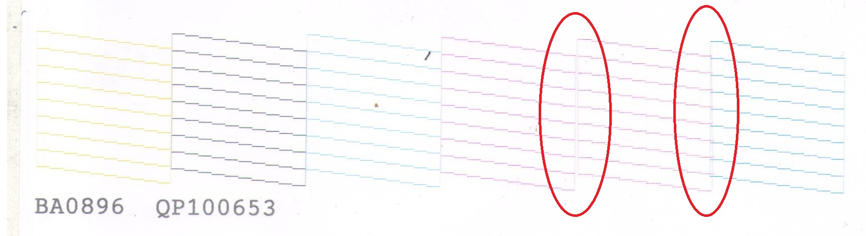

Т50, капсульная СНПЧ. Сначала работал на водянке inktek0010, перевел на пигмент DCTek какой-то, сейчас уже его нет в списке чернил. Перед заменой промывал дистиллированной водой. Дальше некоторое время работал нормально, месяца 2, страниц около тысячи. И вот. На тесте дюз мажента на миллиметр вбок, иногда аккуратно, иногда вразброс. Прочистил ленту энкодера, пока не промывал.

Загустела мажента. Сменить на свежую или размещать хорошо слив из системы и заправив снова.
Вообще то пигмент, даже оригинал в картриджах ШФ большой ёмкости производитель рекомендует встряхивать/перемешивать периодически. Ну а мажента от DcTec славится своими проблемами. Соответственно насиловать принтер настройками/калибровками в данном случае дело безсмысленное совершенно.
