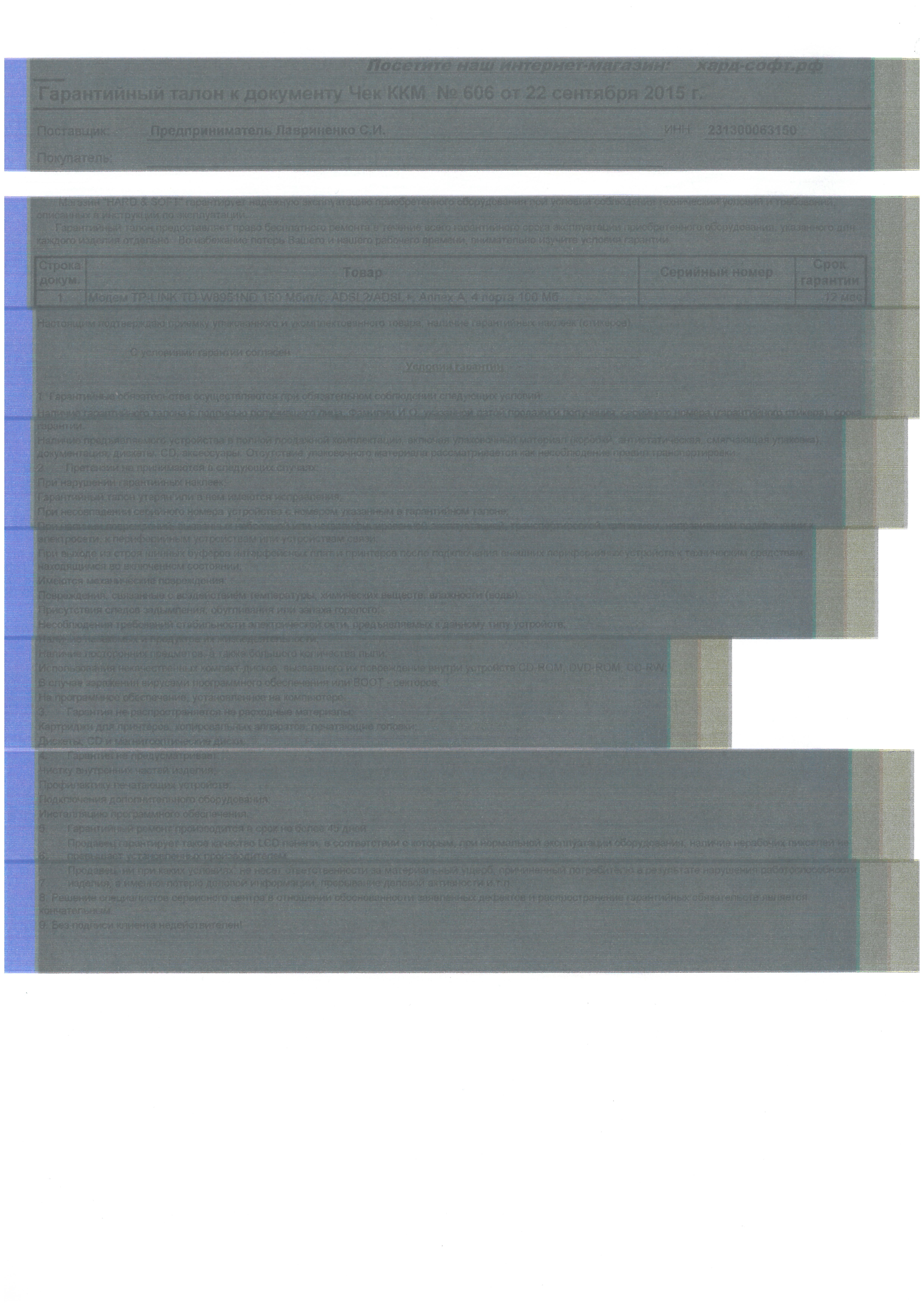

Добрый день, друзья. Такая проблема. Принтер Epson PX660 заливает текст черными полосами.
Прикрепленное изображение: SKMBT_C224e15092215560_0001.jpg
Такая ерунда происходит при копирование и печати в режиме "Текст". Если текст или фото печатаю в качестве "Фото", такого нет, все нормально.

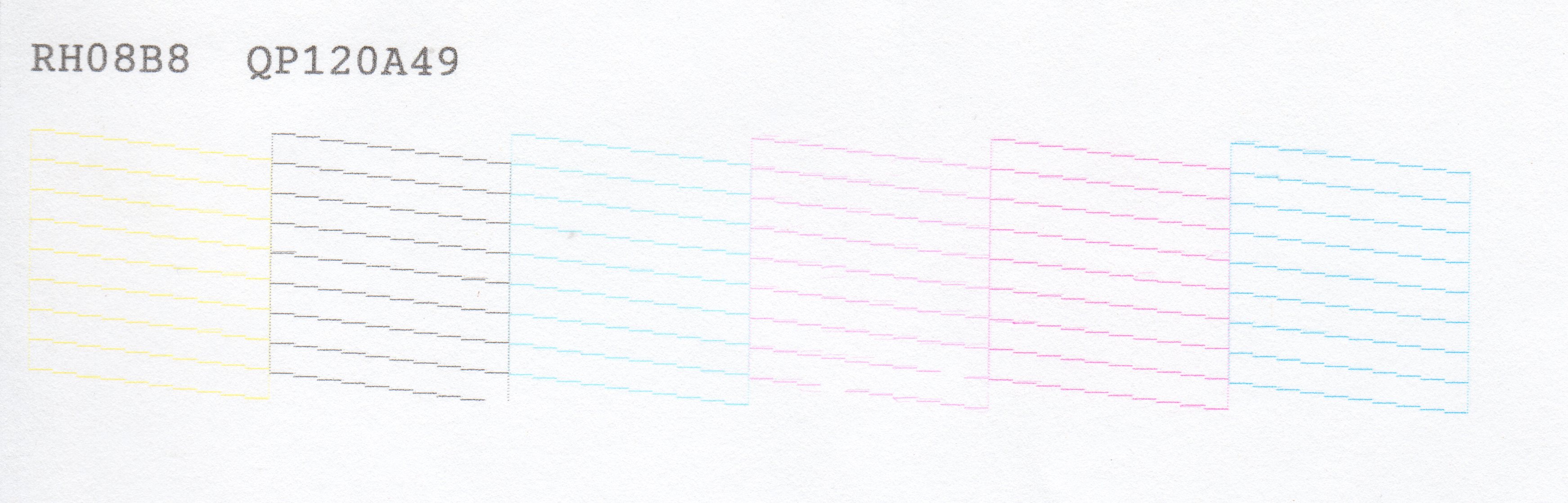

Тест дюз прилагаю
Прикрепленное изображение: img002.jpg
Что может быть? Кто-то сталкивался с такой проблемой?
|    Сообщение #2 Отправлено 22 сентября 2015 - 15:39   Anbel
а каретка случаем не залита?
|    Сообщение #3 Отправлено 22 сентября 2015 - 15:43   suric_z
Нет, не залита. Если приоткрыть крышку сканера, то четко видно, что принтер эти полоски печатает. В режиме фото ведь все отлично. Печатает чисто.
|    Сообщение #4 Отправлено 22 сентября 2015 - 15:59   pepsiman
У меня два принтера на этой неделе с похожим диагнозом, 1410 и Т1100, на 1410 менял ПГ и мат. плату, проблема не в них. Буду менять набор шлейфов, надеюсь что проблема там
|    Сообщение #5 Отправлено 10 октября 2015 - 00:45   BABIKOFF
на днях такой же 1410 принесли, шлейф под замену
печатаем на всем что движеццо
