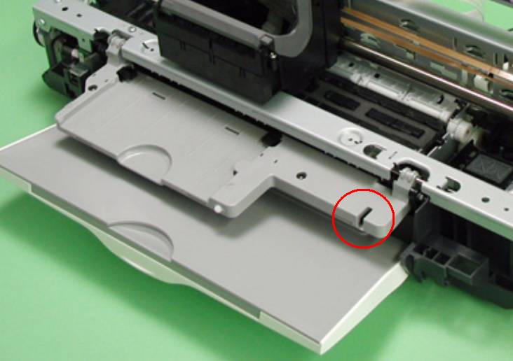

| Сообщение #9 Отправлено 25 сентября 2015 - 00:27
| Сообщение #10 Отправлено 29 сентября 2015 - 18:40
Спасибо за фотку,наконец то я нашел этот датчик.
Воткнул бумажку - всё стало работать со снятым корпусом.
