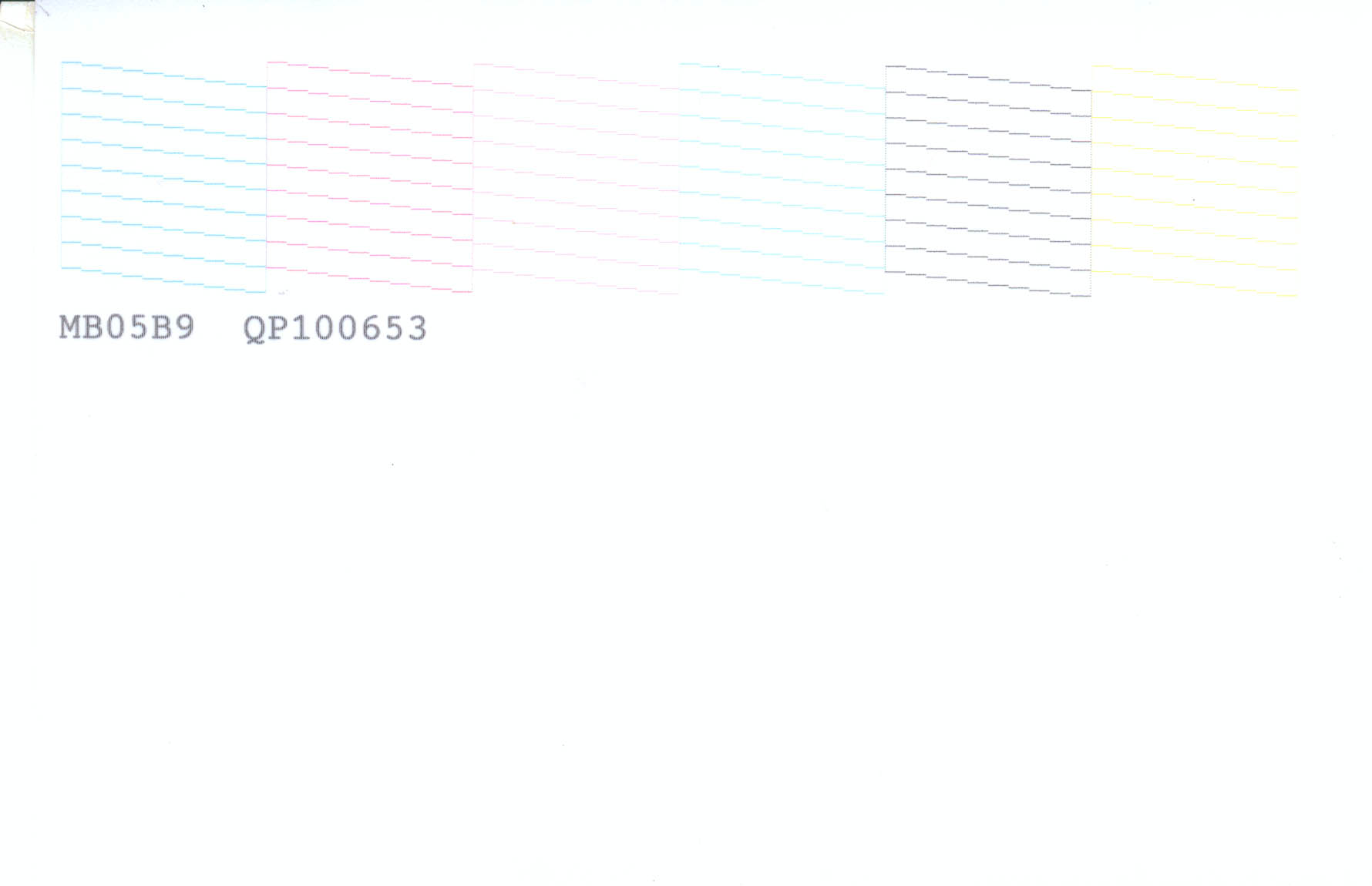

Выложите тест дюз.
Выложите тест дюз.

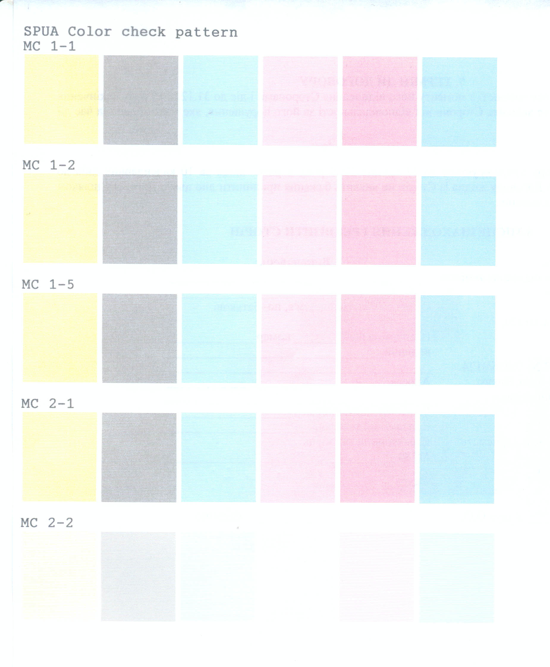

Выложите тест режимов печати, если подобная полоса там присутствует, то это наверняка лента позиционирования, я с подобной проблемой уже сталкивался.
