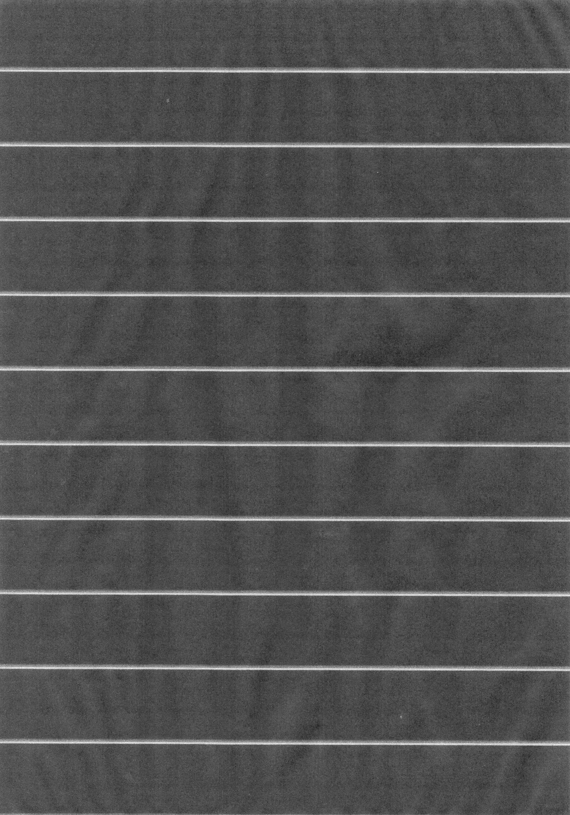

Извиняюсь за опечатку) Epson 420W. Помогите разобраться в чем дело! Принтер в черно-белом режиме копирует с горизонтальными полосками на расстоянии около 3 см друг от друга по всему листу. В цветном режиме полосок нет! (черное изображение в цветном режиме копируется без полос). Черная печать с компа тоже без полос. Что это может быть?

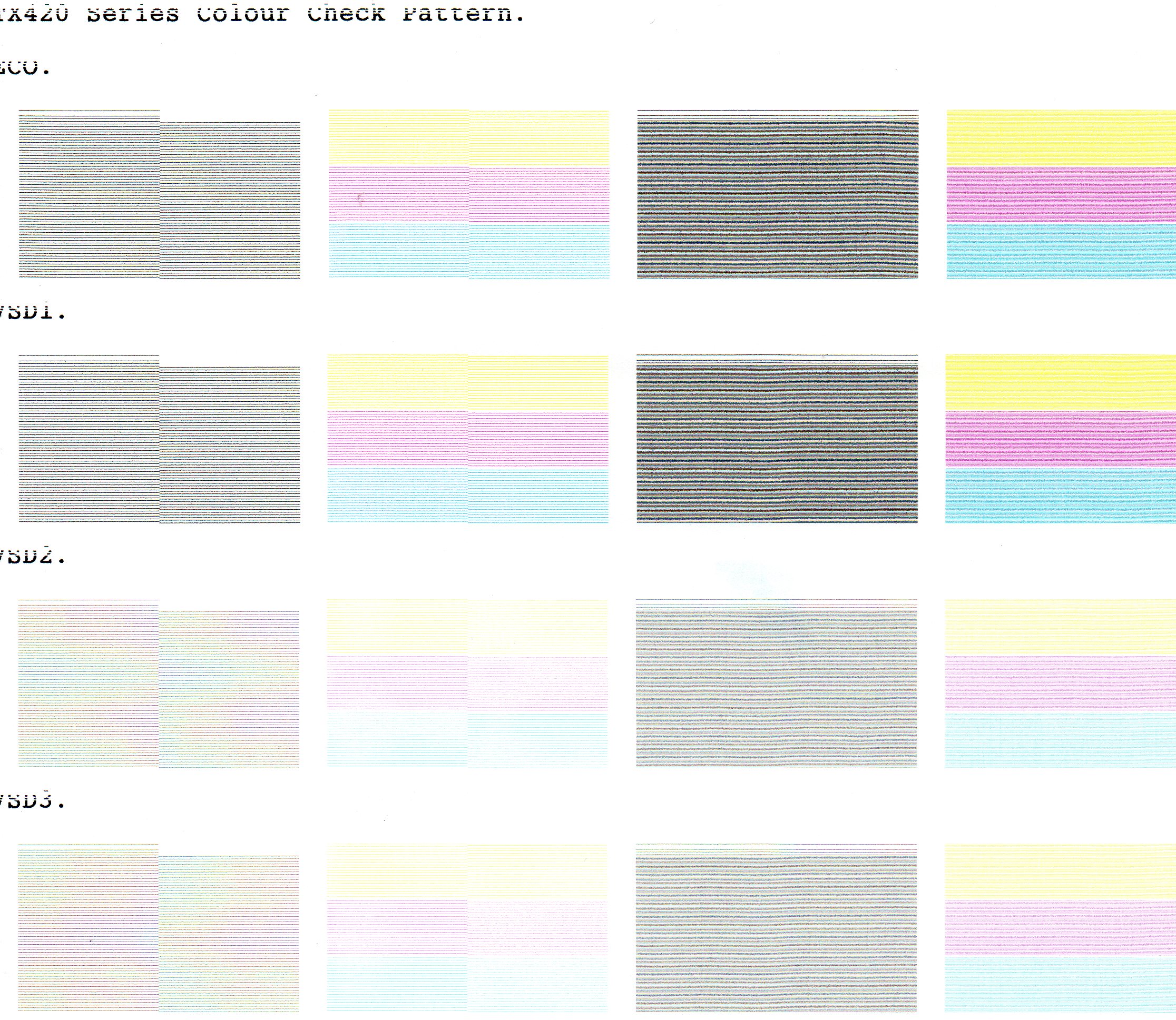

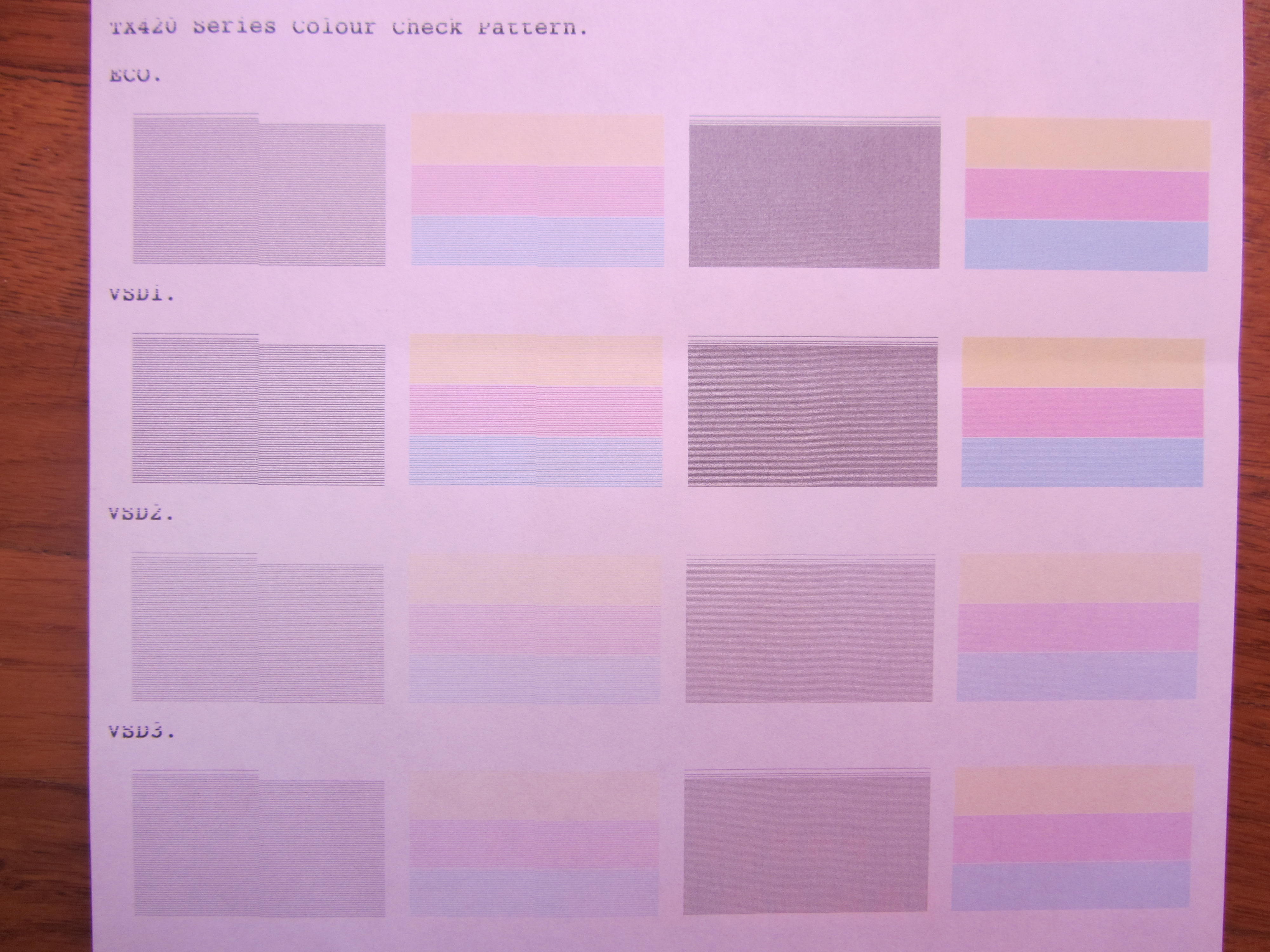

скачай printhelp, сделай тест дюз и тест режимов печати и выложи в студию!

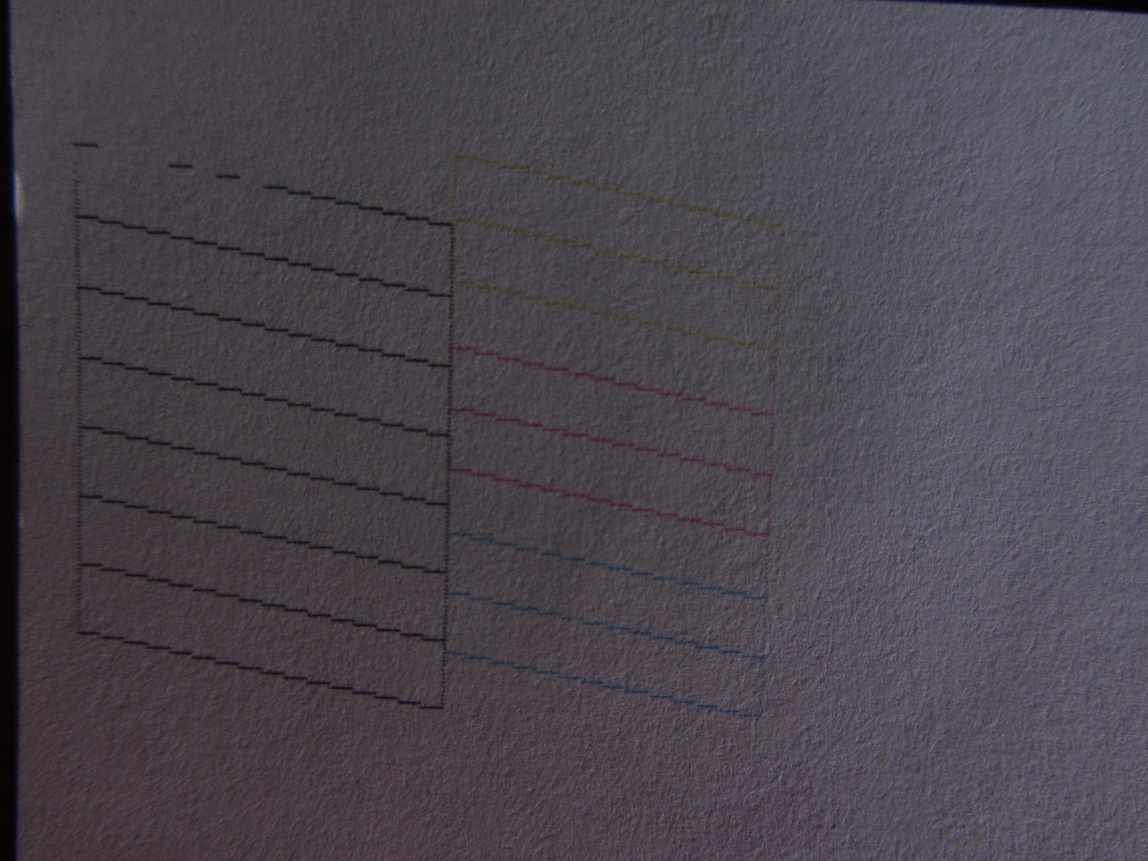

Всем привет!!
На тесте дюз видно, что в первом ряду "пяток" дюз не работают, вот они и дают белую полосу при копировании.
На следующий вопрос: что делать? ответить сложнее )
