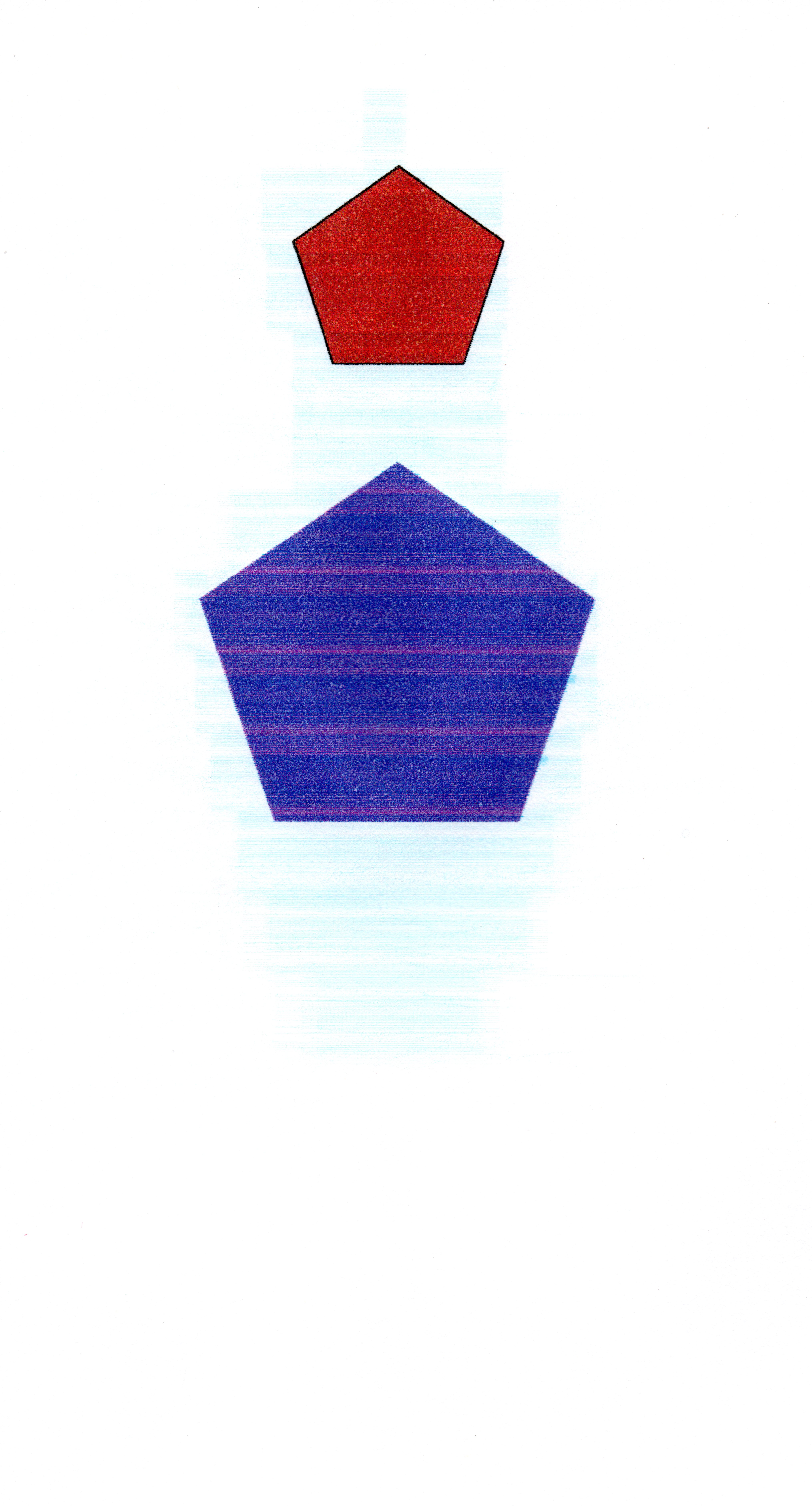

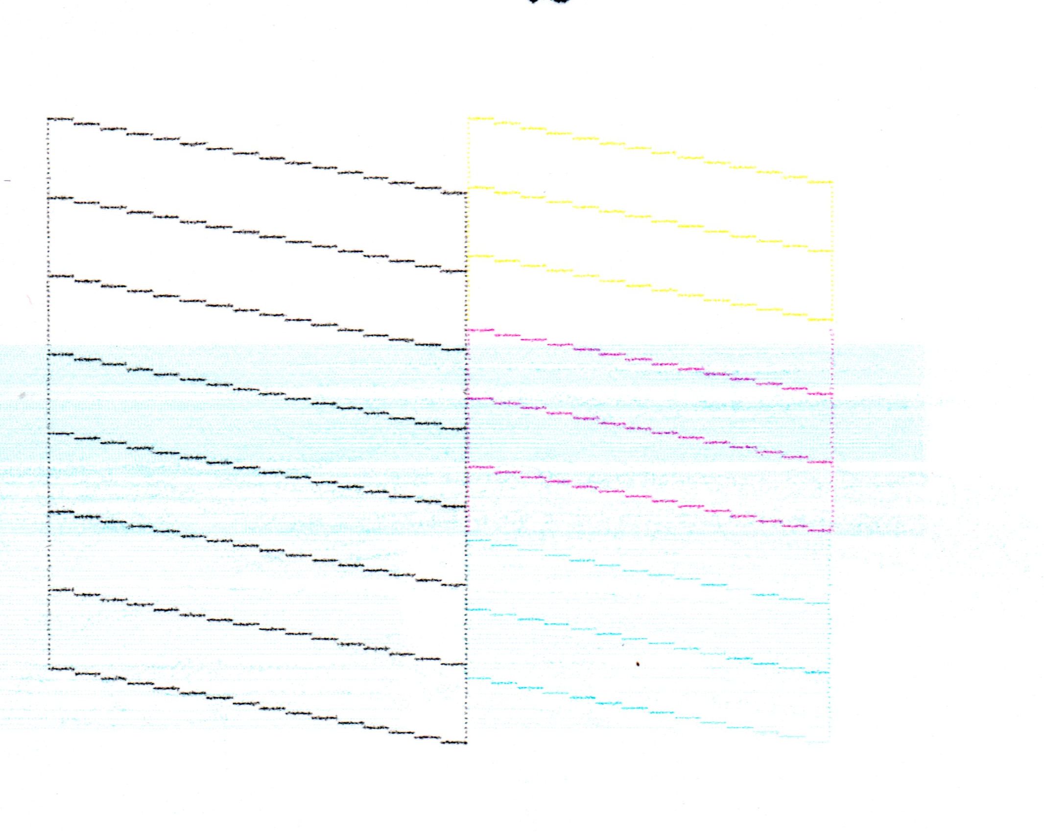

Добрый день.
Принтер работал в течении 2-х лет на ПЗК печать 3-4 раза в месяц.
Отказался от ПЗК в связи с неудобством сброса чипов, приходилось вытаскивать картриджи для сброса.
Установил СНПЧ заправил чернилами INKTEC той же серии (модели).
Принтер отпечатал месяц около 100 страниц отпечатал, и вдруг начал печатать синие широкие полосы вокруг напечатанного изображения. Изображения во вложении
С такой проблемой не сталкивался.
  • Прикрепленное изображение: img212.jpg
  • Прикрепленное изображение: img211.jpg
|    Сообщение #2 Отправлено 18 сентября 2015 - 14:28   Don
Чернила загустели. Зря ПЗК убрали.
|    Сообщение #3 Отправлено 18 сентября 2015 - 14:34   mrv78
Просмотр сообщенияDon сказал:
Чернила загустели.
Я купил чернила сразу перед установкой. Может старые были, а я дату производства не смотрел.
Промывка с памперсом и заменой синих чернил поможет?
|    Сообщение #4 Отправлено 18 сентября 2015 - 14:46   Don
Надо просто старые синие откачать, а свежие залить и пару прочисток штатных. Может и одной хватит.
Чернила пигмент?
А лучше верните ПЗК. Пигмент инктековский быстро густеет, его испечатывать надо побыстрее.
