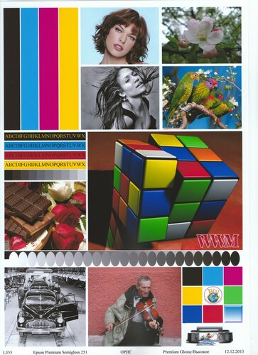

как-то не очень похожи выложенные Вами сканы отпечатков на печать на премиум бумаге. Тип бумаги выбирали правильно?
Вот как красиво этот принтер на полуглянце печатает, без всяких полос и неровностей тона.
Может, все-таки распечатаете и покажете тест режимов печати и тест дюз, распечатанные подряд?
