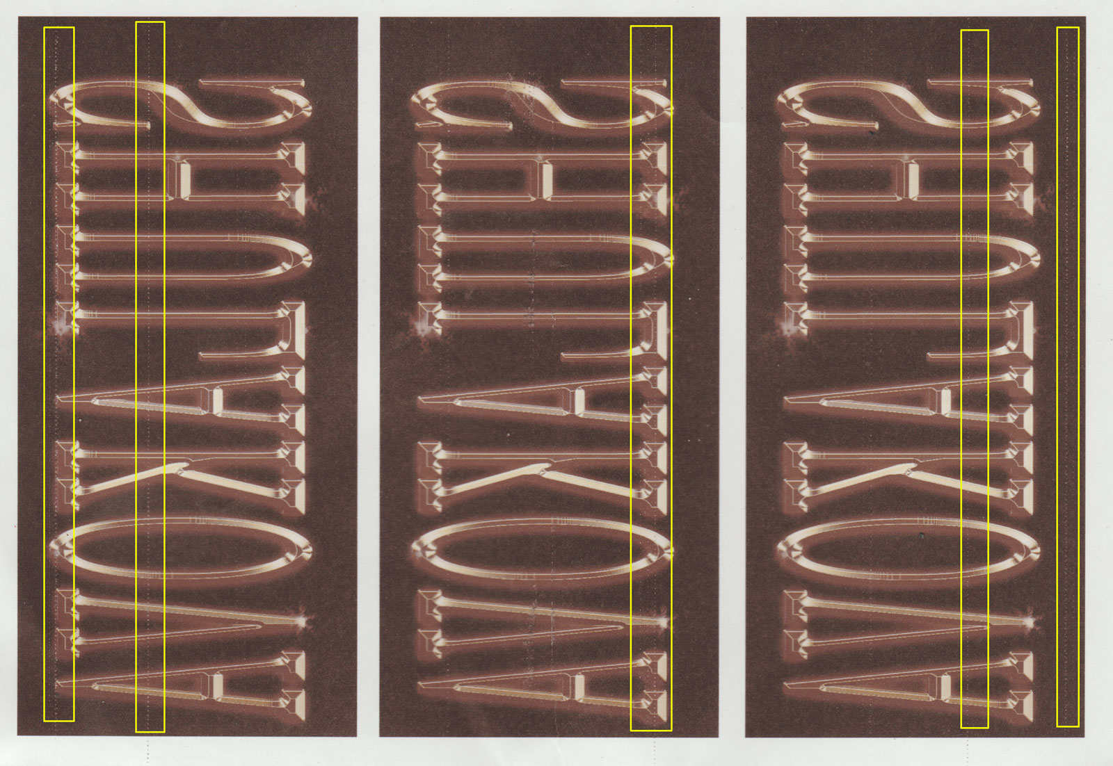

Добрый день! Проблема следующая: есть epson l800. Заправлен сублимационными чернилами Ink-Mate TIM P40, бумага Ist. При печати на бумаге остаются точки от роликов (правильное название наверное другое). По видимому проблема в том что краска по все видимости не успевает сохнуть
Что пробовали:
1) Ставили не быструю печать в настройках
2) убрали часть этих роликов (в мастерской)
3) меняли настройки бумаги, качества
Что подскажите?
Заранее благодарен всем кто поможет!
  • Прикрепленное изображение: точки.jpg
|    Сообщение #2 Отправлено 17 сентября 2015 - 11:33   nik_2
- с влажностью разберись
- бумагу смени
- для уменьшения кол-ва чернил смени драйвер - ссылка
imho
|    Сообщение #3 Отправлено 17 сентября 2015 - 18:41   localhost
IST - какашка.
Я особо не видел следы роликов на L800.
Печатаю на Ломонде, Эпсоне, Кактусе и WWM. Пробовал даже DEXP и Inkway.
|    Сообщение #4 Отправлено 17 сентября 2015 - 19:13   lap70
zerocool_ru,
Идея конечно хорошая использовать драйвер от L1800, я бы сказал стоящая но у меня не сложилось с этим драйвером, на сером градиенте видны микро полосы и никакие настройки в AJ не выправляют ситуацию, даже делал умышленно регулировки не правильные дабы понять убираются они в принципе или нет. Возможно причина в ОС, у меня ХР но что то не верится в это.
|    Сообщение #5 Отправлено 18 сентября 2015 - 10:53   MaK7
Просмотр сообщенияzerocool_ru сказал:
Что подскажите?
Прогоните лист бумаги без печати на нем.
Есть точки?
