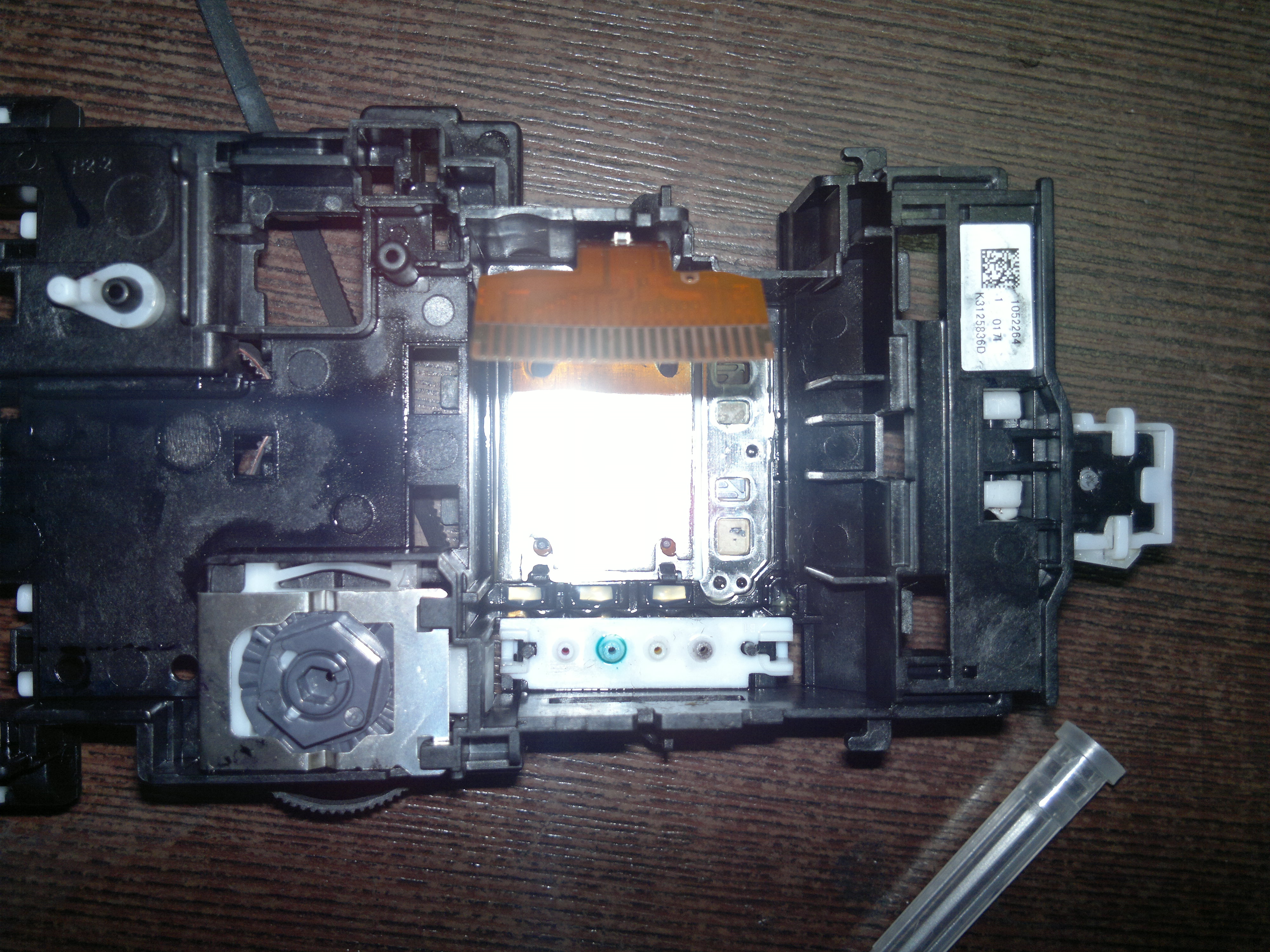

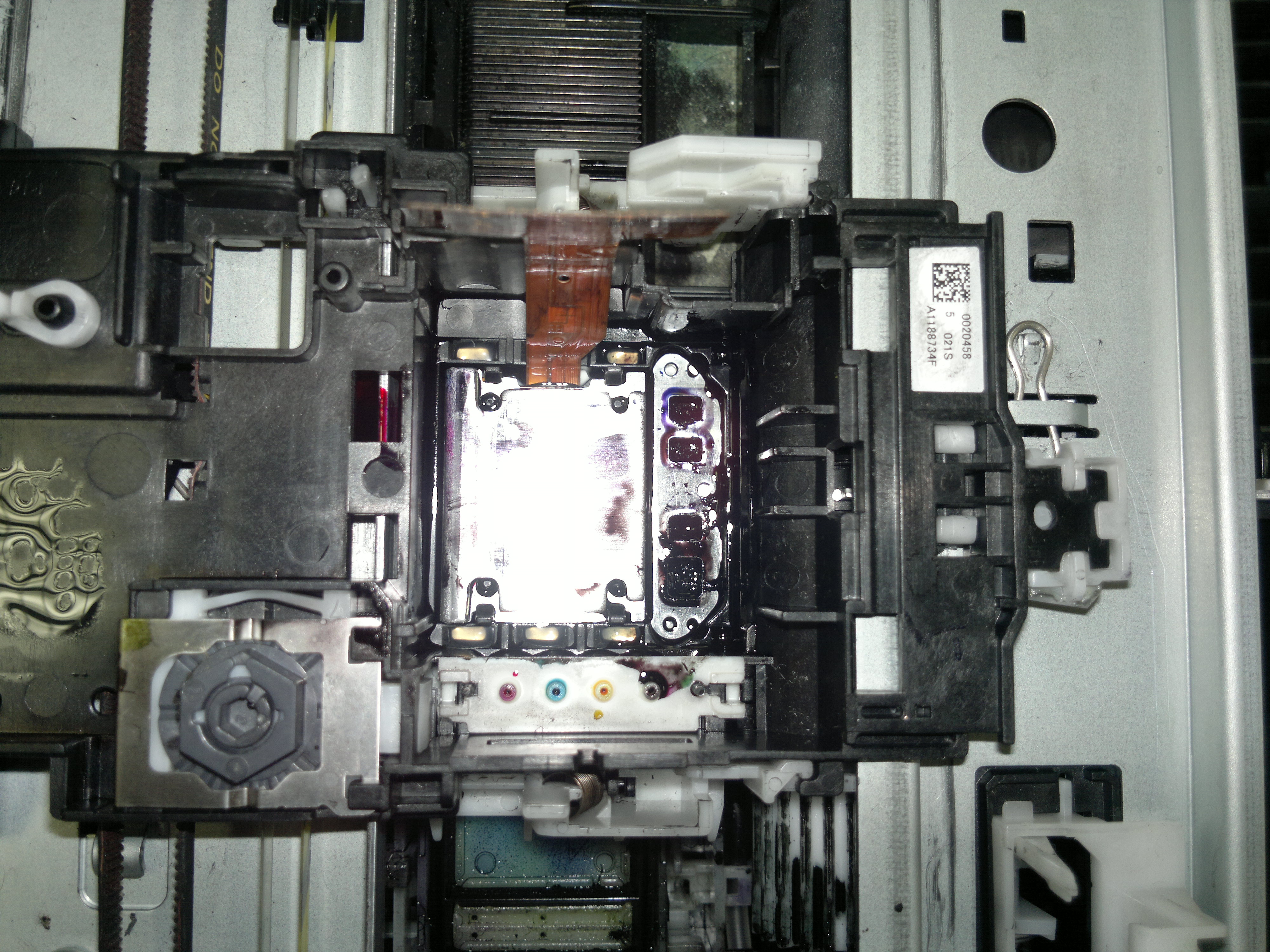

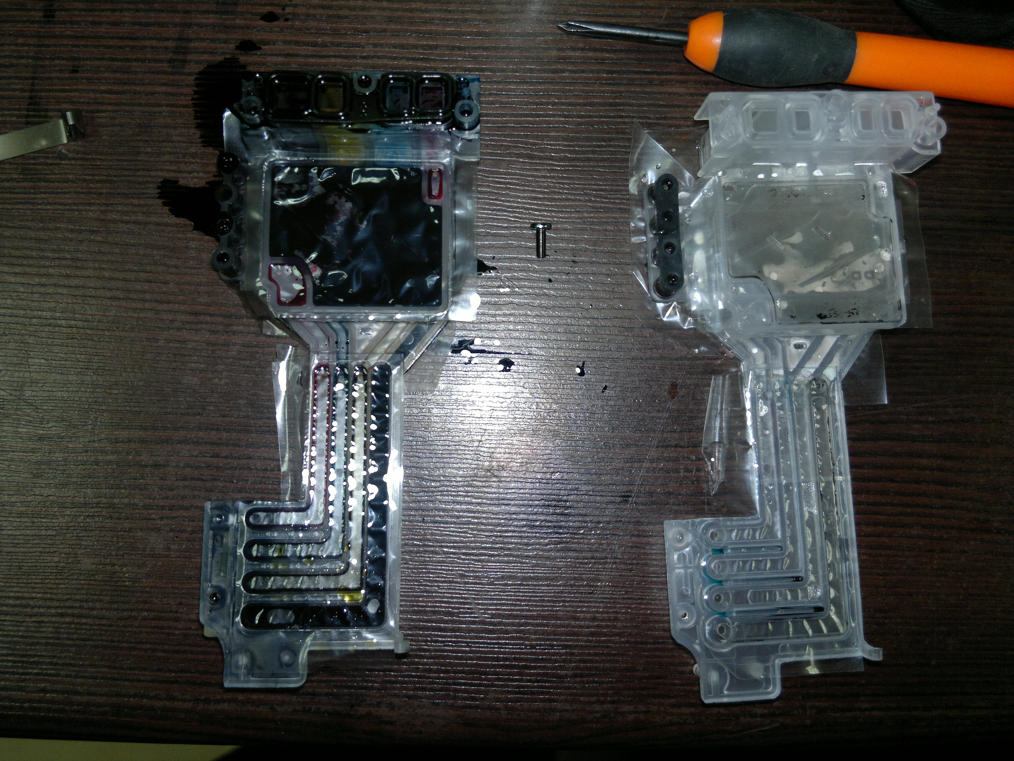

Имеем пациента BROTHER J6510DW. Как говорится к бабке-гадалке не ходи, диагноз - "Печать с дефектами" "Печать с пробелами" и прочие аналогичные фразы заезженные различными людьми. Долго не решался завести подобную тему, к тому же конкретно технику семейства brother откровенно недолюбливаю, но все таки данная техника занимает дешевый сегмент и соотвественно приобретает массовость. Ранее промывка осуществлялась только сьемом каретки с направляющей плоскости и установкой на салфетку пропитанную промывочной жидкостью. Возможности "протянуть" протянуть шприцом на подобии епсона нет, даже если соорудить оснастку то при вдавливании натягивается пакетик с чернилами и есть риск порвать, при вытягивании ничего не происходит и убирая шприц грозит облить все руки чернилами (а отмыть очень проблемно) В общем вариантов у меня не оставалось и я рискнул располовинить ПГ. В маленьких емкостях я увидел комочки чернил, хлопья и прочую ерунду которая препятствовала проходу чернил в непосредственно сами дюзы. То есть даже если мы снимаем каретку полностью из принтера, погружаем немного в УЗВ, трясем то этот осадок по сути никуда не уходит а размешивается и со временем оседает. Так, воды я вылил много, выкладываю фото:
В общем сама суть вопроса заключается в том, кто нибудь занимался подобным? И как влияет ультразвук конкретно на ПГ brother, потому что кэноны и HP просто умирают там, некоторые эпсоны тоже могут выйти из строя, лично сам я узв применяю лишь в крайних случаях.
