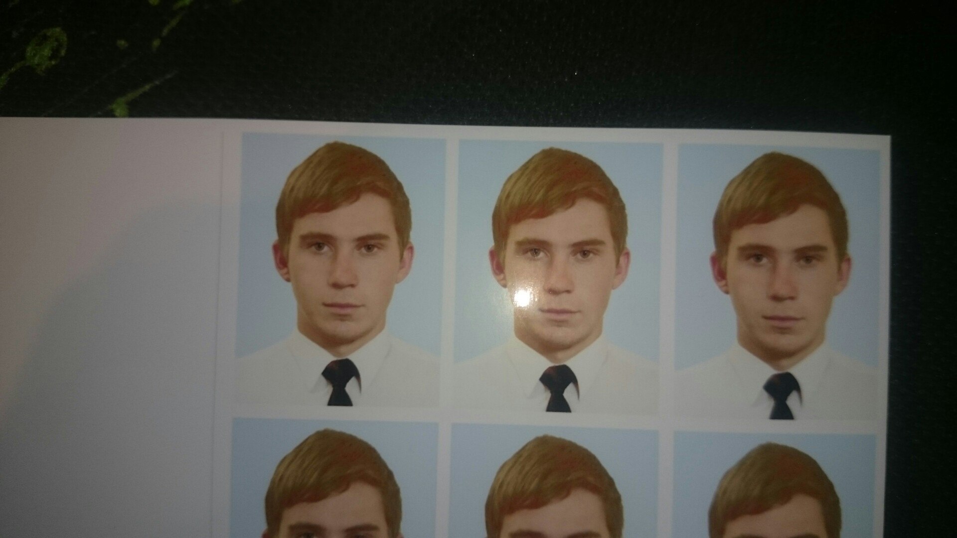

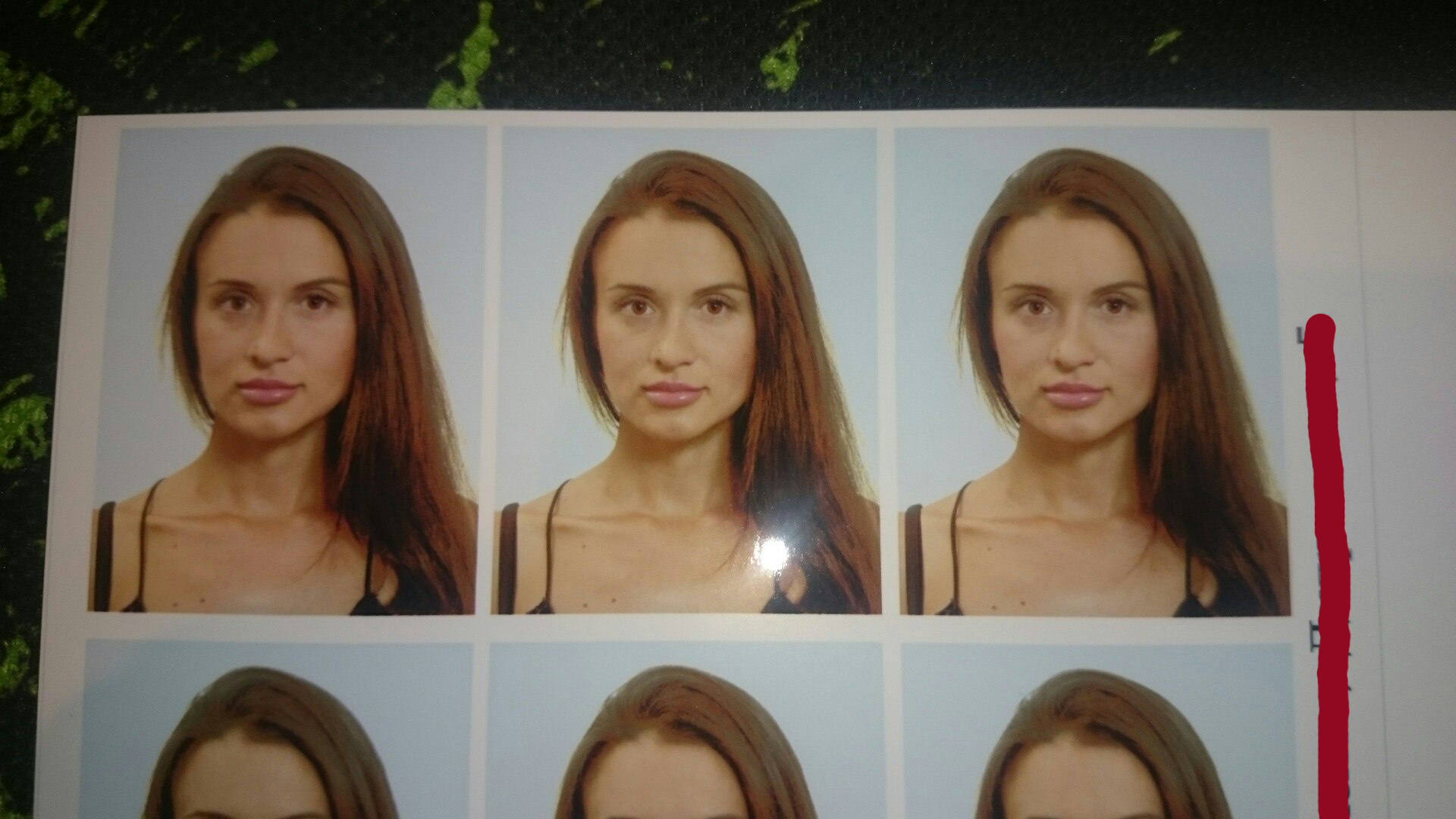

Здравствуйте, товарищи. Собственно вылез трабл с L800, судя по форуму, вполне обычный... Суть такова - работал у меня в фотоателье Epson T50, 3,5 года отбегал - разгерметизация ПГ. Ну да ладно подумал, купил L800... Отработал он нормально месяцев 5, на 6 еще было нормально, буквально 1 брак на 20. Сейчас прошло 7 месяцев, брак - каждый оттиск. Пошел на фирму, сказали что гарантия ПОЛ ГОДА, так и так, ремонт 50 баксов. Хочу посоветоваться с вами что делать с ним. Печатает на оригинале, как и чернила как и бумага, работает в фотоателье, печатает только фото.Меня просто прет товарищи, аппарат дорогой, материалы закуплены, думал все ОК будет, так на тебе... Но гарантия пол года просто рвет мне шаблон. Образцы печать прикладываю, настройки принтера стоят в Best Photo, 1.8 Gamma, немного - по Magenta. Особенно заметно на волосах, брюнетов и шотенов он не переваривает.
Скажите пожалуйста, что мне делать? Если чинить, то сколько оно проживет? Если нет, то что взять сопоставимое по стоимости, ах, ну да, еще с нормальным качеством печати. Все время печатали на Эпсоне, был R270, T50, T50....

По фото барахлит чёрный цвет, выше правильно сказали, нужен тест дюз с принтхелпа!

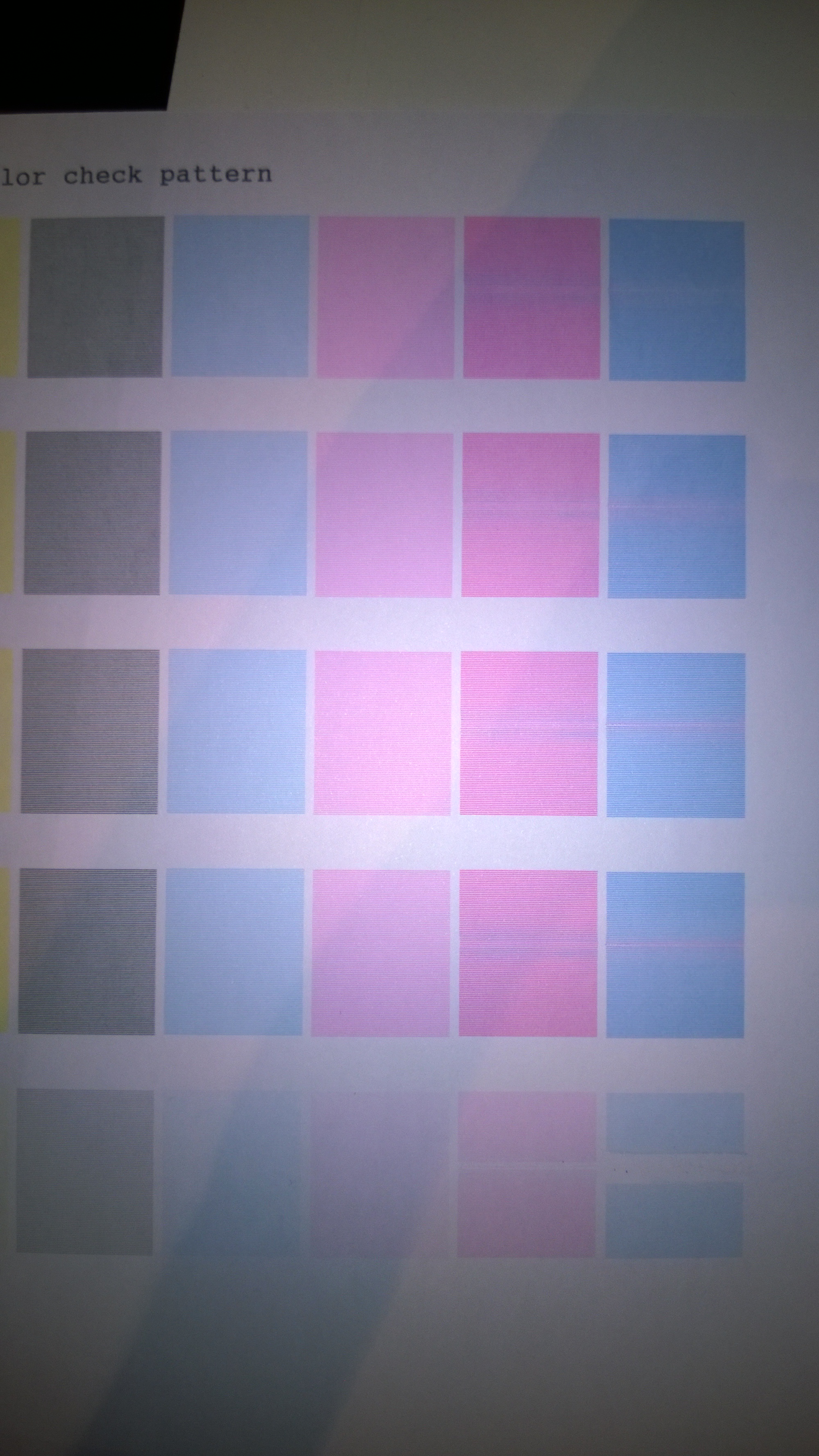

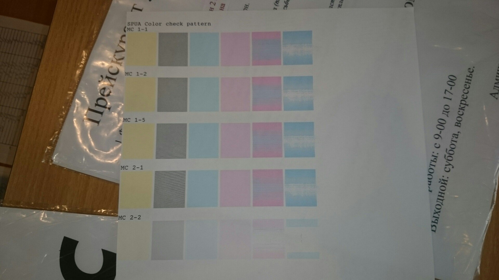

Через часа 2 кину тест их принтхелпа.

Самое главное, это тест режимов печати сразу после включения.
Вы всё увидите сами - капец или можно побороться.

iwan1, похоже на то. Но её степень настолько невелика, что можно печатать дальше и не парится.
И стараться избегать запуска прочисток. Но через какое-то время прорвёт дальше, конечно...
