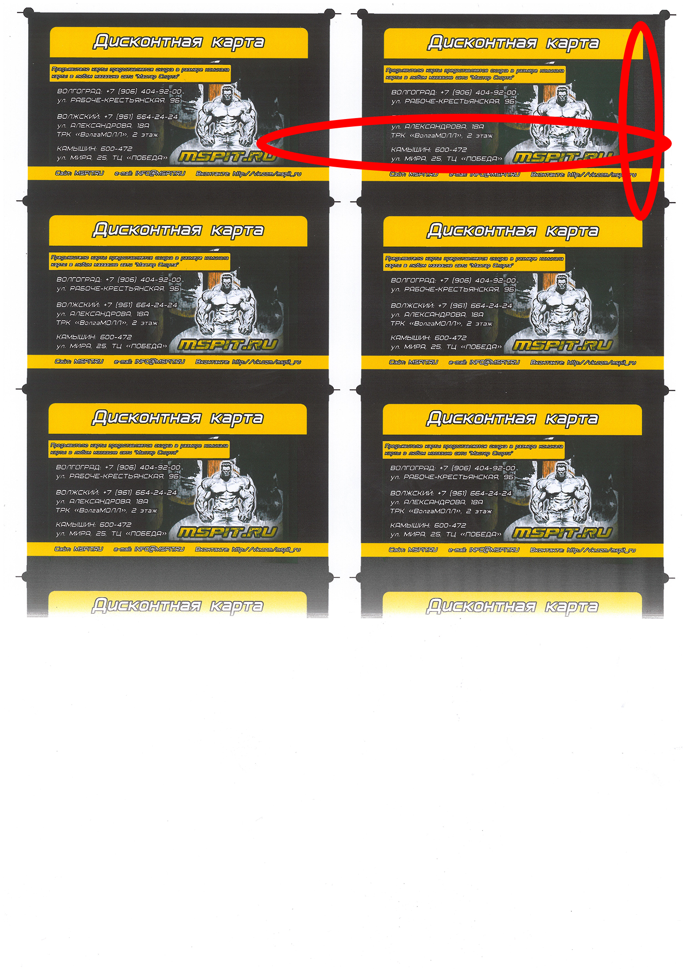

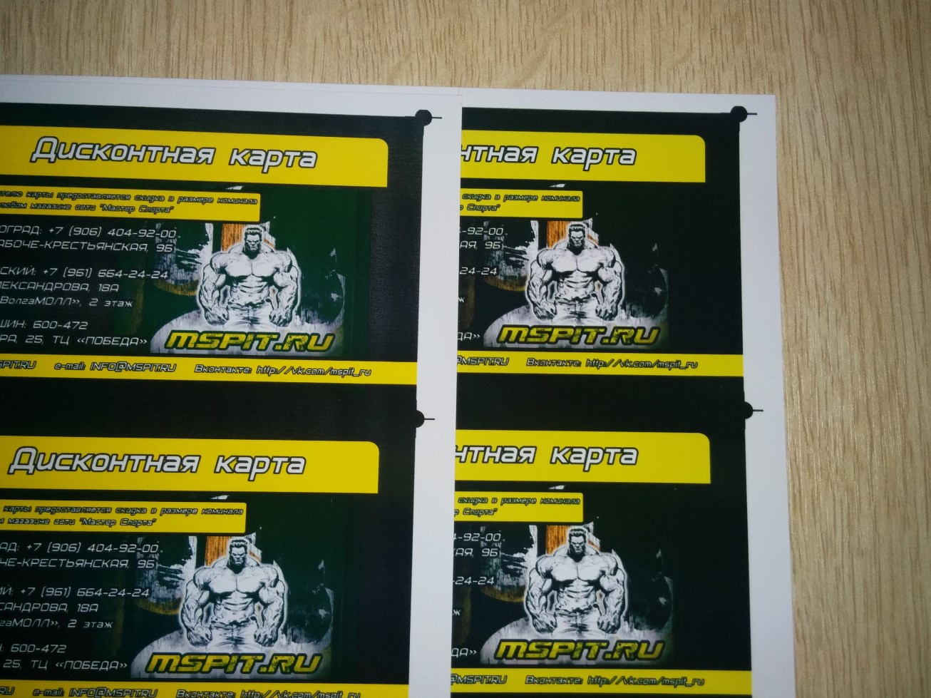

При печати чернобелого изобржения печатается с зеленцой. А так же появляется "проплешина"
Тест дюз идеальный. Стоинт СНПЧ.
Прикрепленное изображение: IMG_20150915_162346.jpg
Слева на фото отпечаток с T50, справа с L800.

|    Сообщение #4 Отправлено 15 сентября 2015 - 16:38   Роман67
format_vlz, Обведите на отпечатке , где по вашему "проплешина" . Вам выход уже сказал - индивидуальный профиль на связку бумага - чернила - принтер . Либо печатайте оригинальными картриджами на оригинальной бумаге . Третьего решения у Вашей проблемы нет .
|    Сообщение #5 Отправлено 15 сентября 2015 - 17:36   Nikolai67
Не понятно как двигался лист при печати или направление печати?
Роман67, чуть выше центра скана на чёрном фоне видны пропуски.
|    Сообщение #6 Отправлено 15 сентября 2015 - 17:40   Роман67
Nikolai67,
Увидел ! Теперь бы узнать - это начало или конец отпечатка ? И всё равно тест режимов печати глянуть бы !
|    Сообщение #7 Отправлено 15 сентября 2015 - 19:53   Nikolai67
Судя по полоскам это должен быть правый или левый край.
|    Сообщение #8 Отправлено 15 сентября 2015 - 21:22   format_vlz
Это верхний правый угол, начало печати.
Тест режимов это тест дюз? Если ла то он идеальный, все дюзы рабочие.
Дело в том что на L800 на той-же бумаге с теми же красками печатается нормально лна фото лист справа).

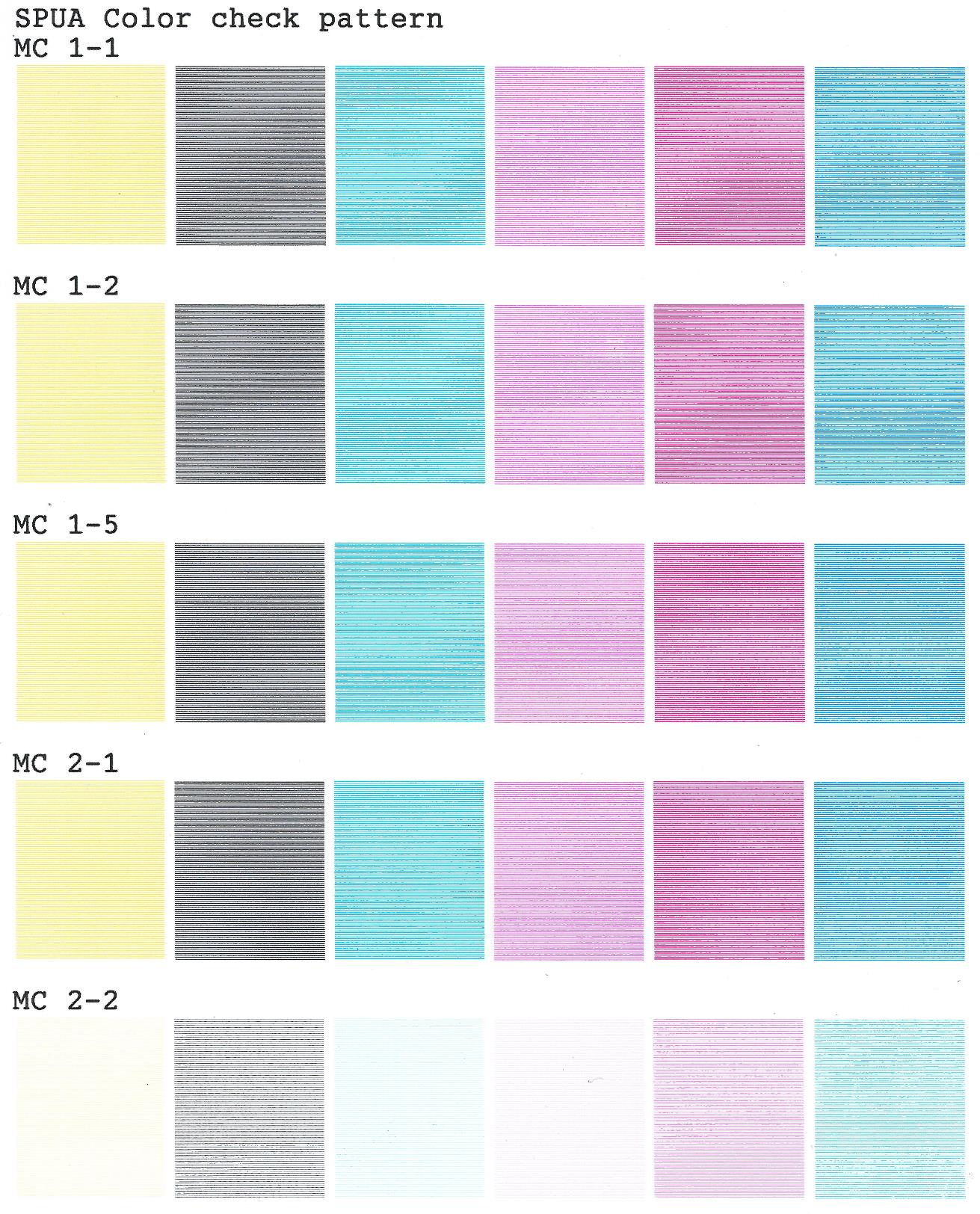

|    Сообщение #9 Отправлено 16 сентября 2015 - 03:15   ViSiT__
Тест режимов печати-это тест режимов печати, который можно сделать с помощью программы printhelp
|    Сообщение #10 Отправлено 16 сентября 2015 - 08:49   format_vlz
Прикрепленное изображение: SKMBT_C22015091610490.jpg
Просмотр сообщенияViSiT__ сказал:
Спасибо
|    Сообщение #11 Отправлено 16 сентября 2015 - 08:55   BadWolf
сами видите, какие не хватает при печати самыми маленькими каплями.
перезаправляйте систему свежьем
|    Сообщение #12 Отправлено 16 сентября 2015 - 09:01   format_vlz
Просмотр сообщенияBadWolf сказал:
Если вы имеете введу Yelow и Light Magenta то на скане плохо видно, но на всех режимах все хорошо.
Либо я что то не понимаю.

|    Сообщение #13 Отправлено 17 сентября 2015 - 04:10   ViSiT__
format_vlz, О боже у вас слишком густые чернила, жутко пылят! :shok:
BadWolf правильно сказал, меняйте чернила на новенькие, лучше все) :biggrin:
