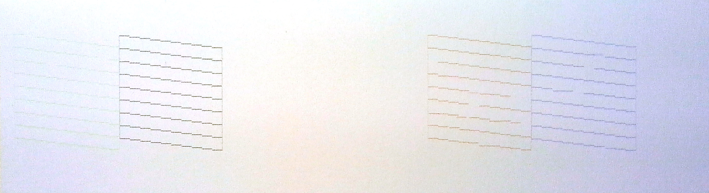

Принесли засохший R390, промыл голову, снпч, привел в порядок. Печатаю тест дюз лайты вообще отсутствуют:
При промывке дождик из этих дюз был вполне себе в норме. Чернила через эти каналы проходят,первый раз сталкиваюсь с таким. Было ли у кого нибудь чтобы голова выходила из строя не полностью, а только определенные каналы?
| Сообщение #11 Отправлено 18 февраля 2016 - 11:11
Могут ли не печатать эти два канала из за дефекта шлейфа который подключается к головке? Или если бы шлейф был неисправен головка бы вообще не работала?
