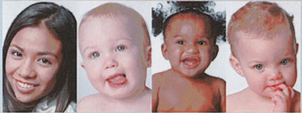

Имеем: TX650, СНПЧ и чернила InkTec (ранее стояли InkSystem - заменил из-за лучшей у нас доступности InkTec, после замены и до переезда замечательно проработал полгода, печатал всё и в т.ч. фото прекрасно).
Проблема сейчас: на обычной бумаге печатает обычно, без особых претензий, почти как раньше, а вот в фото режиме и на фотобумаге:
печатает зерном и словно 8-битный градиент на фото, проще говоря все какое-то сверхрастровое/зернистое (словно не включается фоторежим).
Грешу как на физические проблемы (был переезд и потом простой 2-3 месяца лета), так и на софтовые проблемы: недавно боролся с вирусами, много всего по-удалялось.
Ниже:

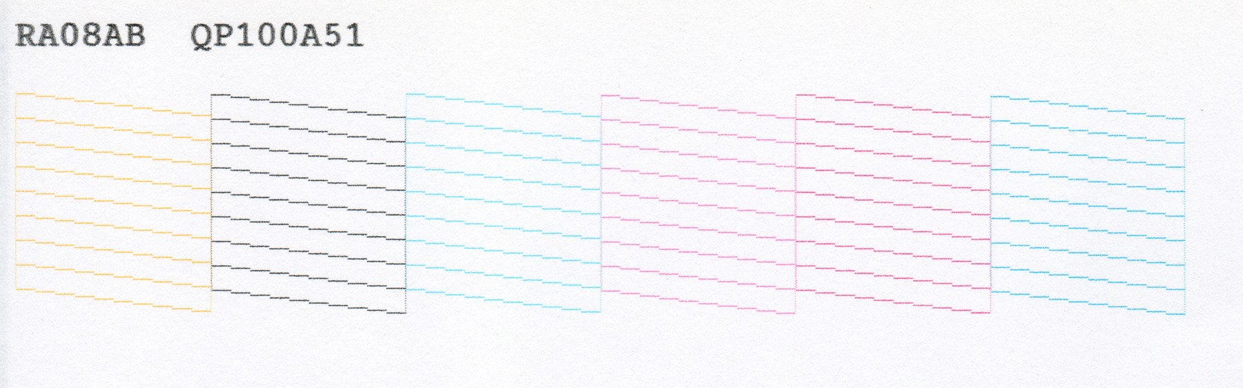

Тест дюз, тест калибровки ПГ, оригинал тестовой страницы какую печатал и скан кусочка распечатки на бумаге Epson Photo Quality Inkjet paper при соответствующих фото-настройках (растр и неплавный градиент на лицах виден отчетливо).

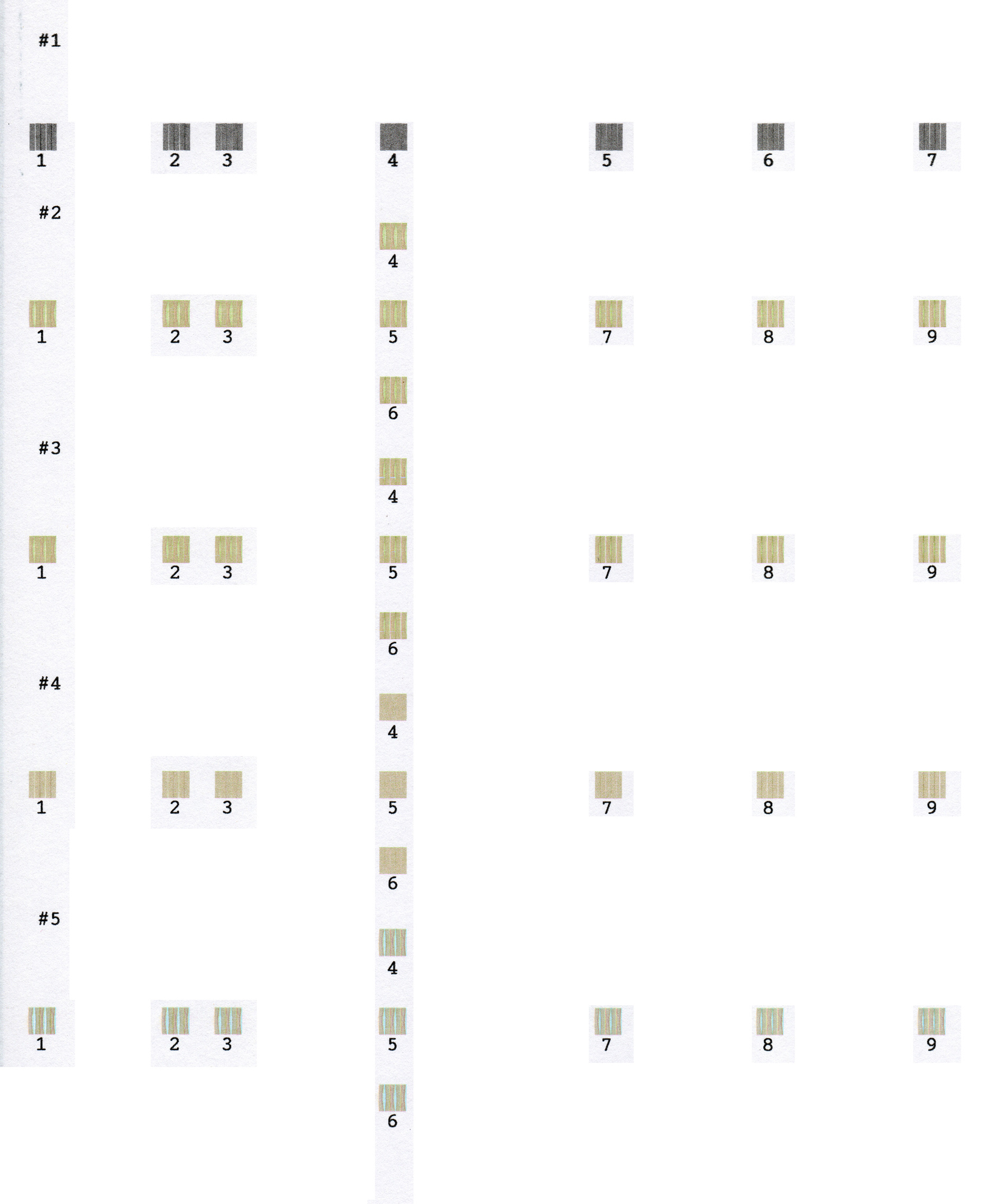

И еще важный вопрос по тесту калибровки ПГ: откуда такое несхождение полос в квадратах полей №2,3,5?? раньше (и на новом СНПЧ) все 5 полей были как №1 или 4 и настраивалось все за минуту.
TX650 печатает зерном и словно 8-битный градиент на фото перестал печатать фото как раньше :(

Тест режимов печати сделайте и сканом сюда. Програма Printhelp его вам сделает. Загустели чернила, судя по сканам вашим.
| Сообщение #3 Отправлено 14 сентября 2015 - 04:36
И кстати раскалибровка совсем небольшая в 2-4 в 3-1 в 4-4 в 5-3 поставьте и нормик
| Сообщение #5 Отправлено 14 сентября 2015 - 06:39
Это густые чернила. По этому и калибровку так же печатает. Перезаправь синий канал с лёгкой промывкой.
| Сообщение #6 Отправлено 14 сентября 2015 - 07:03
А лучше перезаправьте все чернила, действительно загустели...

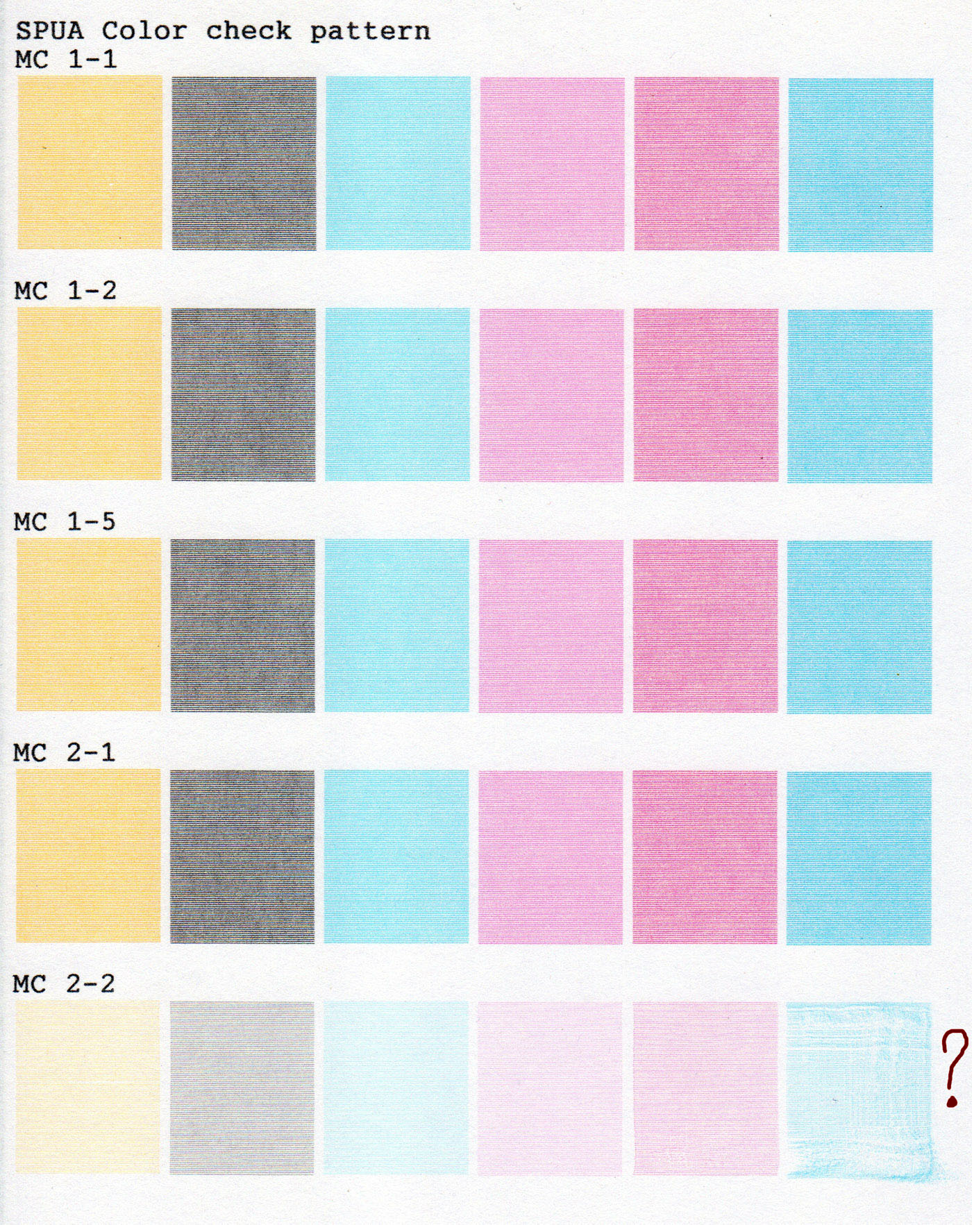

2. Тест режимов печати - снизу справа синий квадрат размытый - это тоже из-за густоты такое может быть?? С самим принтером все в порядке?

2- Тот самый ряд печатается каплями самого малого объёма поэтому загустевшие чернила себя так и ведут, с принтером в частности с головкой пока всё нормально, следов разгермитизации не видно, НЕ ПОЛЬЗУЙТЕСЬ усилиной прочиткой, да и обычной тоже не увлекайтесь тогда всё будет хорошо.
