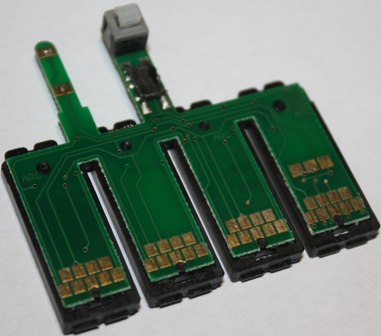

Здраствуйте. Есть Epson CX4300. Есть две планки чипов. Одна работает, другая не хочет.
Но хотелось бы узнать о принудительном сбросе уровня чернил. Это делает любая планка или какая-то конкретная????
Вот такая планка есть у меня, но почему-то она не работает (на ней есть какой-то переключатель и две пружинки).
Протирал резинкой не помогло. Может спиртом помыть???
Прикрепленное изображение: IMG_6464.JPG

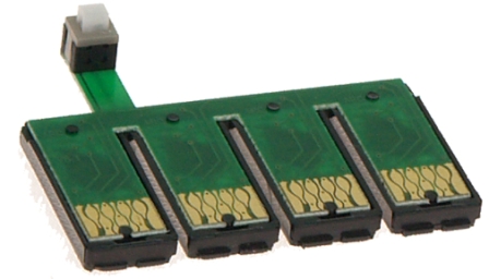

И есть вот такая. Она работает (на ней есть только кнопка)
Прикрепленное изображение: 2014-03-19-12-03-51_large_c79chip4.jpg
Какая из них принудительного сброса уровня чернил????

Верхнюю первый раз вижу...возможно до нашего ДВ не доходят такие. Нижний сбрасывает только тогда, когда уже об этом говорит принтер, а на полупустых уровнях он сбрасывать не норовит, возможно и есть более поздние версии, которые сбрасывают всё и вся, но мне такие не попадались)

sanek943, На СХ4300 никогда и никто не делал планки с принудительным сбросом уровня чернил . Так что успокойтесь .

На верхней фотке планка чипов с переключателем прошивок, в верхнем положении переключателя работает с оригинальным картриджем, в нижнем положении переключателя, работает без оригинального картриджа, на встроенном эмуляторе. Старая планка очень.
На второй фотке обычная планка чипов на 92-е картриджи, существует множество модификаций с разными версиями прошивок.
