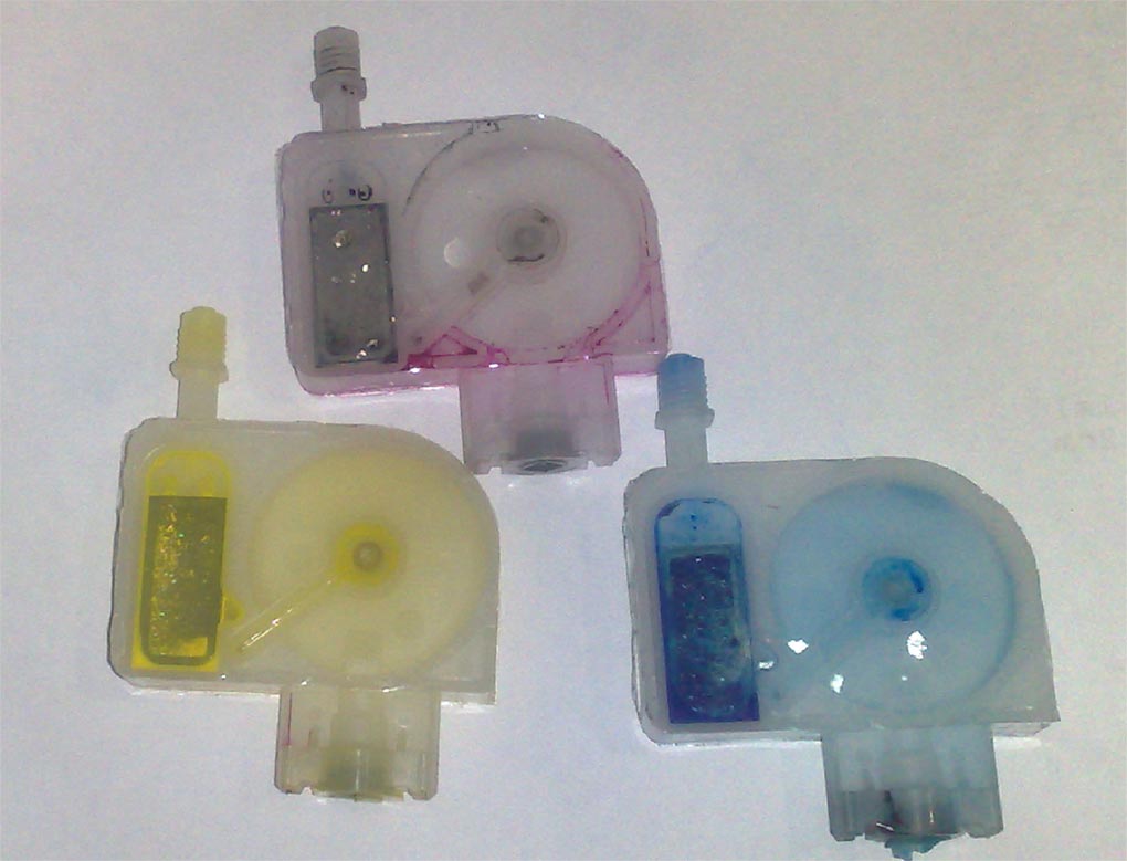

| Сообщение #6 Отправлено 10 сентября 2015 - 16:56
nik_2, Кажется Вы ранее уже выкладывали это фото , там вроде как и чернила были озвучены .
| Сообщение #7 Отправлено 10 сентября 2015 - 17:07
Озвучивал и не раз... Сам только в исключительных случаях не фильтрую. Всем рекомендую... Пара-тройка клиентов даже фильтры покупали лет за 15
| Сообщение #8 Отправлено 10 сентября 2015 - 18:16
nik_2,
Видимо, у Вас после пигмента демпферы.
Тогда да, укрупнившиеся частицы лучше отфильтровать заранее, пока не наделали беды.

| Сообщение #10 Отправлено 10 сентября 2015 - 18:35
Точно.
Пардон.. это дерьмо обыкновенное, которое представляет месиво "глина/пластилин". Всё тоже самое имеют и сольвентники и сублимационники у которых штатно предусмотрены сменяемые фильтры.
Если посмотреть на кол-во вопросов о промывке ПГ даже на одном , этом форуме, то вывод только один - фильтровать.
Это не избавит от других и тем более всех проблем, конечно, но вот продлит жисть любому принтеру уж точно.
imho
