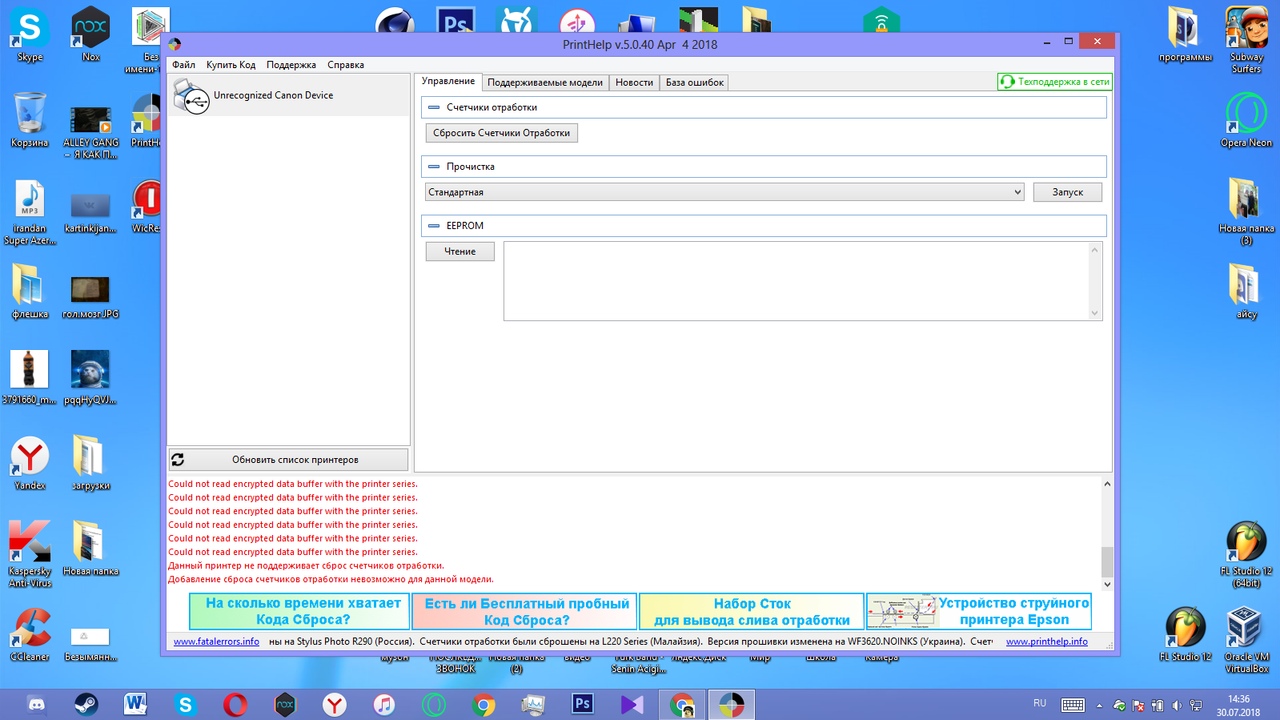

здравствуйте, мне нужна помощь мой принтер: canon pixma G3400 в списке он есть но модель отображается не правильно, помогите пожалуйста сбросить памперс,

| Сообщение #3 Отправлено 30 июля 2018 - 13:55
Добрый день. Если судить по скриншоту, то возможны две ситуации, либо принтер введен в сервисный режим неправильно, либо сервисный режим уже был заблокирован ранее. В первом случае, пожалуйста, внимательно перечитайте инструкцию и обратите внимание на порядок действий, количество нажатий и приведенные предупреждения. Во втором случае сбросить принтер программно не получится, нужно будет перепрограммировать микросхему, содержащую EEPROM.
