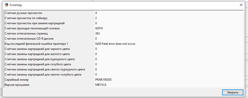

Вот отчёт принтера,купленного в июле месяце. Всё количество это количество отпечатанных фотографий формата А4 в режиме максимального качества фото,где принтер расходует большее количество чернил. В отличии от графики здесь не 5% заливка чернилами. Чернила ещё не кончились,их даже заправлять ещё не надо.
| Сообщение #28 Отправлено 09 сентября 2015 - 16:40
что это значит?
