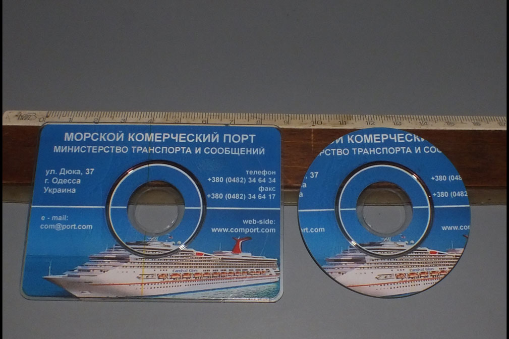

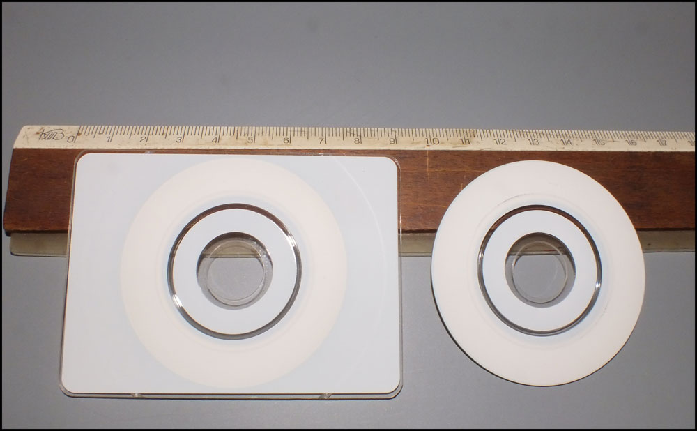

Скопилось у меня какое то N-ое количество мультимедийных PrinTable CD-визиток.
Вроде и выбросить жалко (денег когда то за них платил). А читать их одно расстройство: жужЖат они в приводе так что ....ХОВАЙСЯ.
И вот что мне в голову взбрело: а что если их обрезать?
Вставил в токарный станок ....и вот что из них получилось:
Прикрепленное изображение: DSCF4592-web.jpg
или же вот так:
Прикрепленное изображение: DSCF4595-web.jpg
Осталось попробовать запечатать поверхность. Не знаю как отнесется к этому принтер. Диаметр то поменьше (всего 60мм). А принтер там чего то вначале высвечивает....Надо будет поколдовать :rolleyes: .

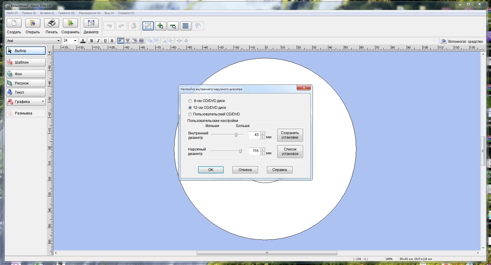

|    Сообщение #5 Отправлено 08 сентября 2015 - 11:58   Роман67
Ну тогда печатай из штатной Print CD для L800 , там есть все настройки по диаметрам , вот скрин для тебя .

Конечно первый блин был комом!
Но потом приспособился: надо сначала с лицевой стороны прорезать очень острым резцом (резец для нарезки резьбы) канавку. А затем перевернуть диск и окончательно дорезать. Потом край наждажкой (ну очень мелкой) шлифонул. И получился красавец.

|    Сообщение #13 Отправлено 08 сентября 2015 - 12:43   Slava2
Роман67, на L800-м в лоб не получилось печатать. Надо закрывать какие то окошки...он их просвечивает...или может на отражение где то ловит.
А родная программа там вообще до 70мм можно запечатать ...а у меня 60мм. Но это только запечатать...А есть ещё какой то стандарт по размерам...надо думать что и чем закрывать...

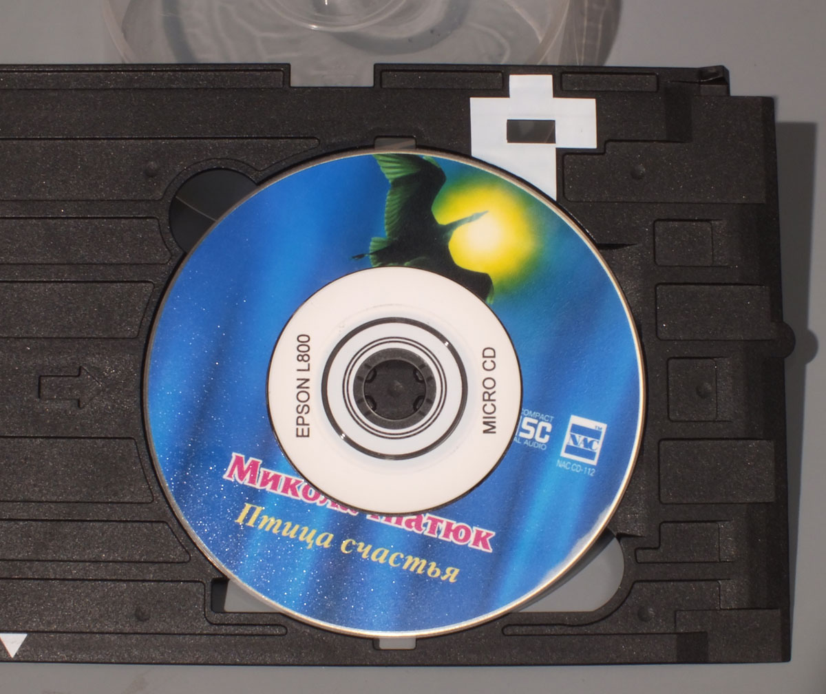

|    Сообщение #15 Отправлено 08 сентября 2015 - 14:23   Slava2
Короче, что я ему не делал: выплевывает трей.
Тогда по законам ТРИЗ: если не получается обычным путем, надо зайти совсем с другой стороны.
Из старого диска на том же токарном станке я вырезал вставку. И вот что получилось:
Прикрепленное изображение: DSCF4597-web.jpg
Печатал из под своего любимого кварка. Там даже колечки по центру диска нанести не проблема..... :rolleyes:
