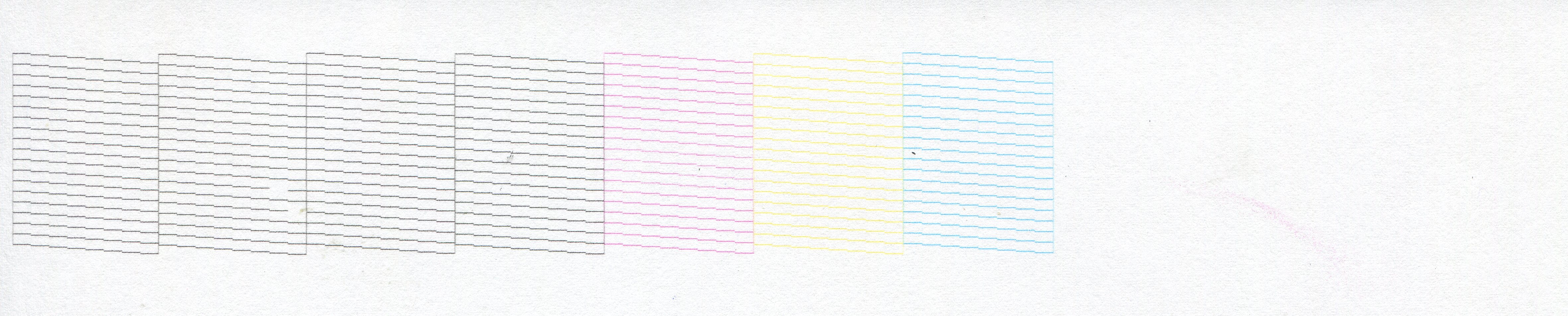

Добрый день.На этом принтере установлены ПЗК,заправленные чернилами InkMate EIM-290.Принтеру 3 года.Последнее время начал полосить,брызгать вне зоны печати(не всегда).Особенно проблемы с Маджентой.Включаешь утром может выдать 100% тест дюз.Начинаешь печать и начинают пропадать дюзы.Понимаю ,что воздух в системе.Но не могу врубиться как от него избавиться наименьшими трудозатратами.Не люблю Эпсоны с насосами(плохо понимаю механизм их работы).И как убедиться,где источник воздуха?У меня подозрение на картридж.Чернил там пол картриджа.Этого хватит или какой у картриджа минимум?

Похоже все таки демпферные блоки не держат.Заменил новый картридж ПЗК.Запустил прокачку.Тест 100%.Потом 4 листа с 100% заливкой мадженты и начинают дюзы выпадать.И по краям,где карется останавливается видны подтекания чернил.Я их вытираю через время они появляются
