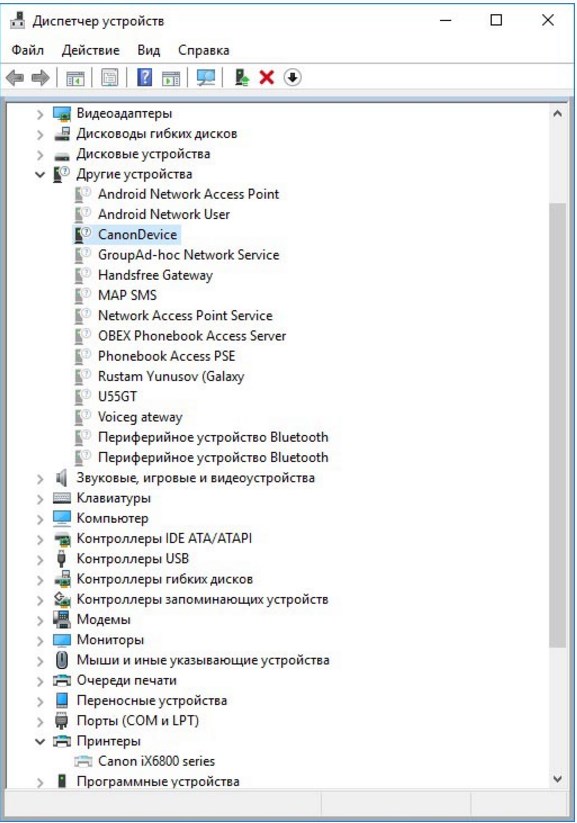

Видео вообще для других принтеров ip4600-4700. На ix6840 не подходит. Пробовал войти в сервисный режим. Ни один ST не работает, при любой манипуляции выдает ошибку 006. Как узнать, что правильно вошел в сервисный режим? У меня начинает мигать кнопка питания, правильно ли это? (дисплея у принтера нет если что) Тема актуальна, сброс не получается.
